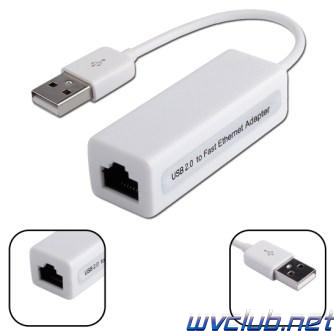

У меня вот такой: на чипе Realtek RTL8152. На Али 115 рубликов.

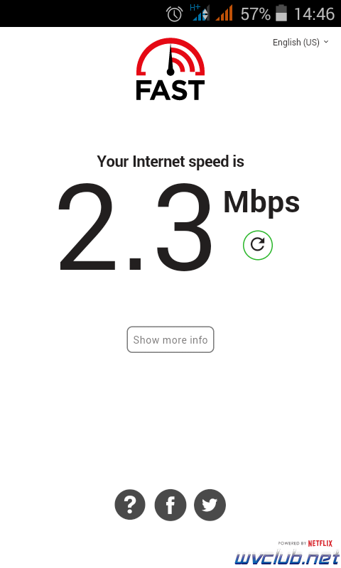

E1550 модем и E5832S роутер от Мегафона успешно разлочены лет 8 назад, но "хитрые" операторы при установке симки для телефона(смартфона) в роутер просто блокируют передачу данных, а в модем режут скорость. Испытано на выходных.

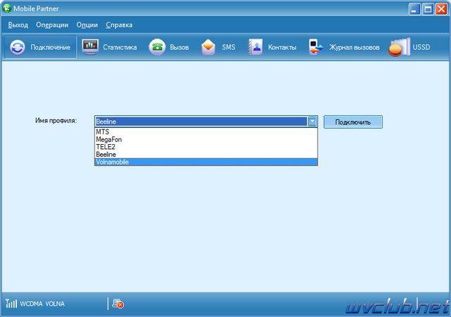

У самого Huawei E173 разлочен давно, можно втыкать любую симку и пользоваться, у кого есть голова на плечах сломает и поменяет всё что ему требуется в том числе и Dashboard до неузноваемости, одна этикетка на корпусе выдает принадлежность к оператору.  ;D ;D ;D

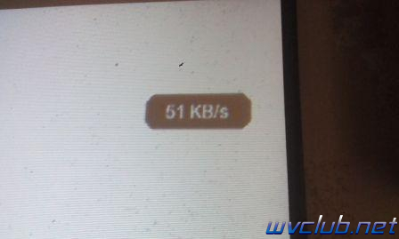

E1550 модем от Мегафона  разлочен. Без проблем, в ручном режиме (Теле2) подключился.Все приложения работабт.
Как и предполагалось оператор режет скорость.
