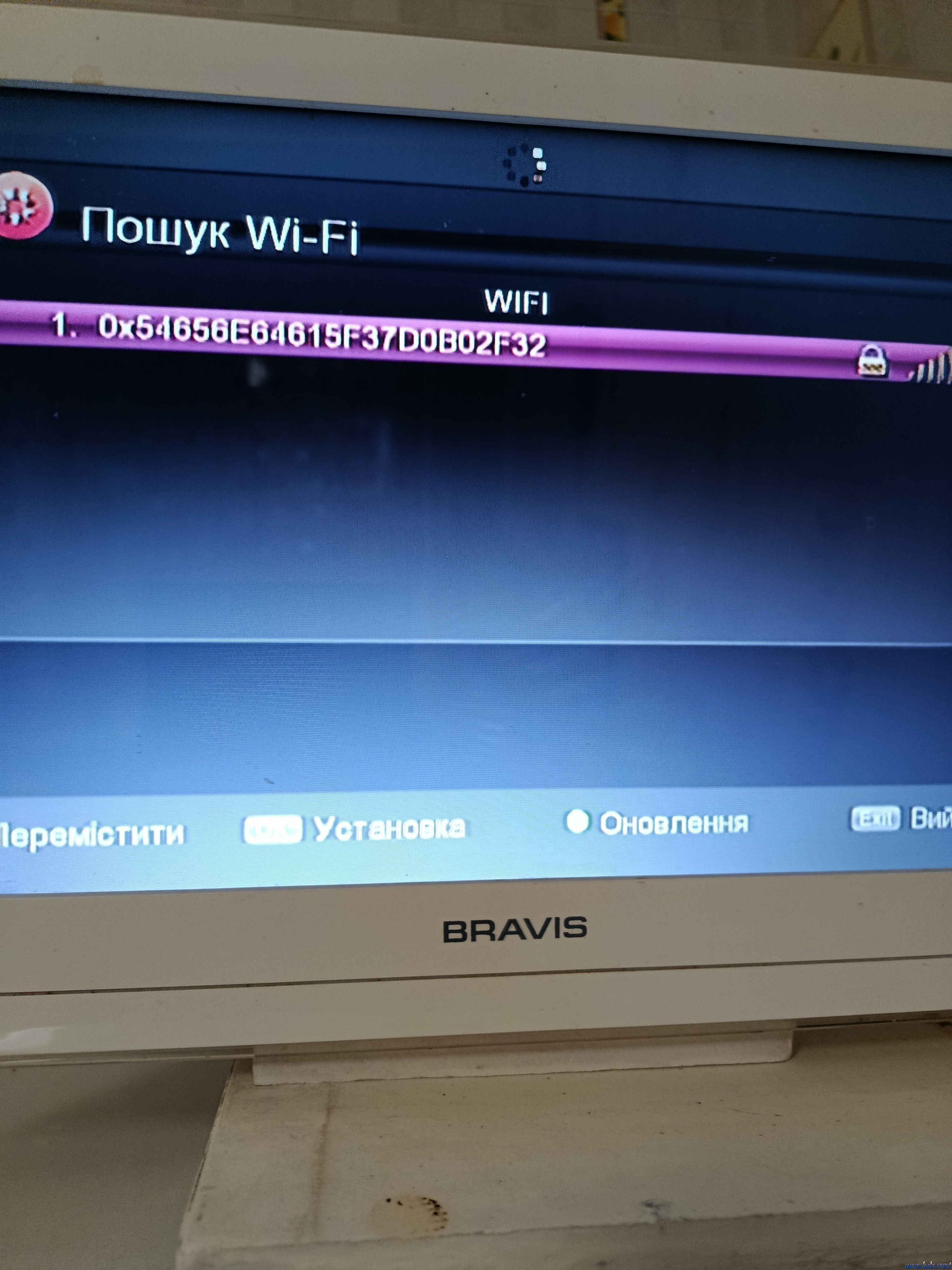

  Прошу допомоги! Після випадкового скидання налаштувань роутера Tenda до заводських, здійснив переналаштування роутера з належною реєстрацією в мережі. Всі домашні пристрої та смартфони без проблем підключились за винятком ТВ приставки Форос комбо. Домашня мережа має назву Tenda_7a/2, а приставка показує те, що прикріплю на малюнку.
