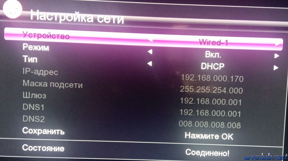

Никто не сталкивался?
Foros Ultra после выключения пультом и включения теряет сеть, в настройках сети пишет подключено, но везде (youtube, iptv, погода ...) ошибка сети.
До тех пор, пока не зайдешь в установки сети и не изменишь DHCP на статик и не нажмешь сохранить, можно потом обратно на DHCP. После этого работает до следующего выключения.
Короче, только после ручного передергивания сетевых настроек работает.

подробнее как ресивер получает ip?
Крайняя прошивка. Никаких настроек не делал, вставил кабель и все понеслось. Сетка постоянно работает, обрывов нет, т.к пользуюсь "шаровозом". только что попробовал погода работает. мего работает.

Sanches235, тут не редкая ситуация, может конфликт роутера и ресивера если используется ститический ip или занятый каким либо другим девайсом динамический, пусть человек напишет какие настройки сети у него, а там скажем, что делать... к ресиверу это мало относится больше к сетевому хозяйству, но всякое бывает....

Может что то в сети, но у меня есть еще Denys h265 и древний opticum 9500 hd на котором енигма2 с флешки, там все ок.
На WV foros ultra поставил вначале дамп ooolexa * dump_36E_26.08.2019_foros.rar
Сбросил его на заводские, потом просто прошивку от 25 июля gx6605s_4M_Combo_Russia_Update_190725.
Ничего не настраивая не сканируя, выключаю, включаю и потом, например лезу в погоду, ошибка сети. Сеть меняю на статик или просто адрес другой, сохраняю, все подключается.
Может конфликт какой именно у этого тюнера с моим freebsd сервером и его DHCP демоном, который у меня вместо роутера

а забить статический IP, работает?
если работает, то чем мешает статический.
не помню в какой теме была проблема у девушки (ник был похож на девичий), тоже при подключении с динамическим ничего не получалось, а когда забила статический все пошло.

jezkir, если проблем по dhcp то явный кофликт адресов, где то роутер помнит и поэтому присваивает занятый или с  какими либо сохраненными параметрами, попробовать прописать статик которого еще не было, перегрузить роутер, после этого сменить стаитк на dhcp, или по mac алресу зарезервированть динамический ip, если роутер позволяет...

Статический тоже не работает (((
Пробовал. Завтра попробую в другом месте на другом роутере.
