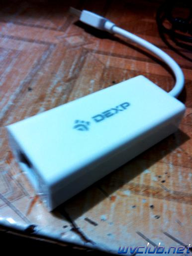

Оффлайн worldvc
Grizzled/
Драйверы для USB\VID_0BDA&PID_8152&REV_2000 вот мой переходник 320р в dns брал самый дешовый прекрасно работает не каких танцев коробочку куда то за ныкали  не могу сказать что было написано
« Последнее редактирование: 01 Марта 2019, 17:34:45 от worldvc »
Да, и почему тема перенесена в ветку о беспроводной сети?
потому как я так решил.
Я предоставил информацию, что у вас я не знаю, как он покупался и что внутри это абсолютно разные вещи.
Вот мой адаптер
