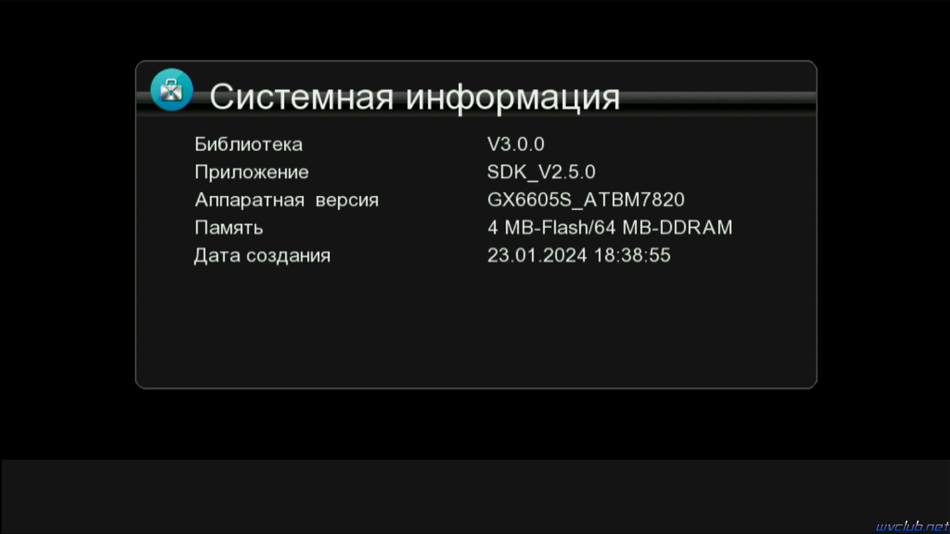

Если речь про прошивку gx6605s_4M_Combo_S2_New_testSearch_240123, то тюнер работает на ней заметно шустрее!

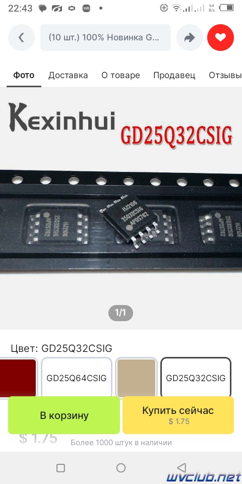

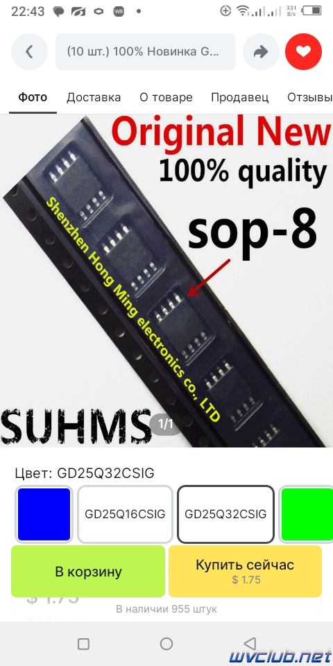

начиная с ответа #115 (серийник скину в личку), но там было ещё продолжение: на Али заказал память у двух продавцов:

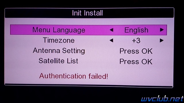

прошил на программаторе предыдущей стабильной версией, припаял - удачно, обновил на gx6605s_4M_Combo_S2_New_testSearch_240123, на экране:
пробовал:
В меню первичной инсталляции, там где ошибка "Authentication failed!", нажать цифровыми кнопками код "987645", войти в меню и выполнить обновление ещё раз или откатить на старую
ничего не дало, попробовал:
Вот тут я скачал файл( https://4pda.to/forum/index.php?showtopic=985387&st=580 ) и смог сделать откат на старую прошивку
микруха убилась!
Выпаял, прошил на программаторе новую уже дампом с прошивкой gx6605s_4M_Combo_S2_New_testSearch_240123 с  другого тюнера, впаял, снова:
потом всё по-кругу, как писал выше, результат тот же, выпаял - на плате отвалились дорожки, заказал:
как приедет, попробую впаять и продолжить эксперименты...

Видео с мобилки, тут проблема в микросхеме флеша скорее всего
Можете не продолжать эксперименты. Ищите донора, т.е. родную флеш от такого же только нерабочего ресивера (нерабочего по другой причине).
Все другие купленные на али будут давать ошибку подлинности.

Предыдущая рабочая версия ПО ведь успешно установилась, проблема в оторвавшихся контактах, так, что он уже сам, скорее всего, стал донором...

Прочтите мой пост внимательно.
Если флеш вашего ресивера неисправна, то никакая флеш купленная на али вам не поможет.
Нужна такая же с аналогичного устройства. Ваша неисправна и донором стать не может.

Видео с мобилки я практически уверен, что твоя флешь либо уже померла либо в процессе
никакая флешь купленная на стороне не подойдет

Ищите донора
Это почти невозможно, я ведь не мастер по ремонту радиоаппаратуры, а почти рядовой пользователь; а остальные ресиверы этой модели пока успешно работают уже с новым SDK (учёл ошибки первого эксперимента), а вместо донора, пришлось купить новый ресивер на Озоне  :(
но ведь дамп с предыдущей стабильной прошивке встал удачно, проблемы пошли после того, как я накатил уже новую (тестовую) через флэшку, причём проблемы те же, что и с родной микрухой!
В общем, как приедет с Али IC разъём, попробую его подпаять к плате, а чистые микрухи у меня ещё остались...  ;)

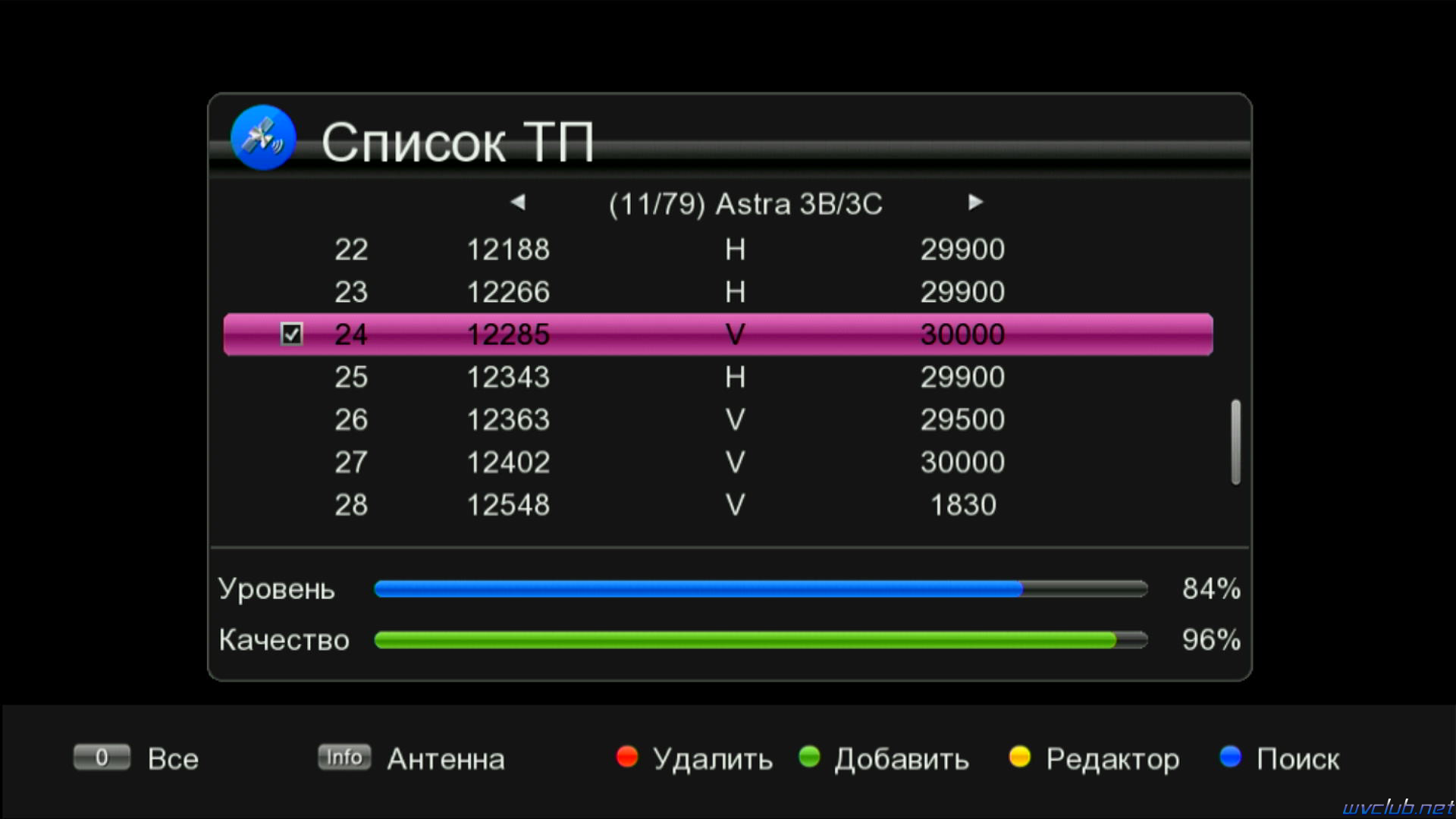

В целом мной залито в три приставки Foros и работать к примеру поиск T2MI каналов стал значительно лучше, сейчас выпустили ещё версию там обновили базу данных ТП, получил инструменты теперь можно будет следить за актуальность, ключи обновили, в целом неплохой софт с изменениями.
А новый софт будет работать тр-р 12285 V DVB-S2/8PSK 30000 2/3 (KRRT - PLP: 0 - T2-MI - PID 4096) спутник Astra 3C? На софте 240123 каналы не прописываются.
Добавлено: 01 Апреля 2024, 10:24:56
У меня обновление проходит без косяков. Обновил транспондеры на Astra 3C (23.5°E). Проверил тр-р  12285 V DVB-S2/8PSK 30000 2/3. Обновление сделал на 3-х ресиверах: Vision Foros Combo M,  World Vision Foros M S2 и World Vision Foros Combo T2/S2 (WV2022). Дамп без каналов. Тип обновления: "ВСЕ". Дамп для админа.Обновлять или нет решение принимаете сами.
