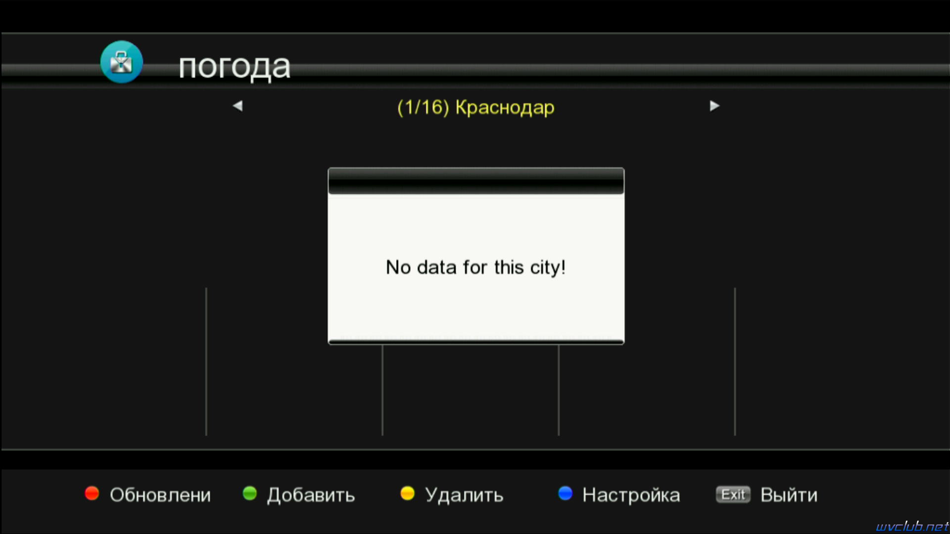

уже работает проверяйте
А на софте ниже того тестового (которого нет на сайте) погода в принципе уже работать не будет? (имеется ввиду софт от 11.08.2023). Будет ли выпущена рабочая версия в дальнейшем?
« Последнее редактирование: 28 Февраля 2024, 15:57:11 от radiomedved »
Оффлайн kladovchk
  • VIP
  • -> Вас поблагодарили: 278
  • Сообщений: 141
  • Репутация: +281/-0
« Ответ #1756 : 28 Февраля 2024, 20:16:48 »
 У меня не работает. Софт последний.
Оффлайн kladovchk
  • VIP
  • Сообщений: 141
« Ответ #1757 : 29 Февраля 2024, 21:41:54 »
Нахуя вам сдалась эта погода
Я погоду по утрам смотрю. Остальное, то что мне нужно у меня работает на последнем софте.
