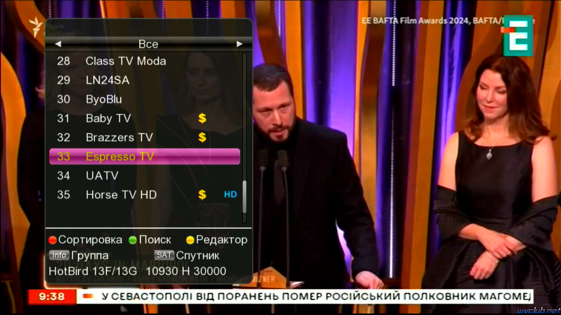

Заметил первую недоработку в новой прошивке (gx6605s_4M_Combo_S2_New_testSearch_240123_extracted): когда на пульте набираем нужный канал, и нажимаем Ok - пишет, что не найдены каналы (проверено пока только на эфирных и однозначных каналах).
Добавлено: [time]17 Февраль 2024, 21:31:13[/time]
интересно, что уже переключается кнопкой Ok на выбранный канал...

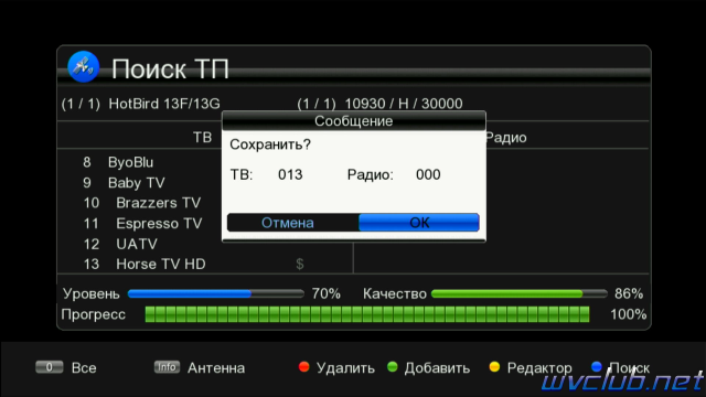

Нашёл ещё ошибки в версии gx6605s_4M_Combo_S2_New_testSearch_240123:
в режиме просмотра IPTV не переключается синей кнопкой формат экрана;

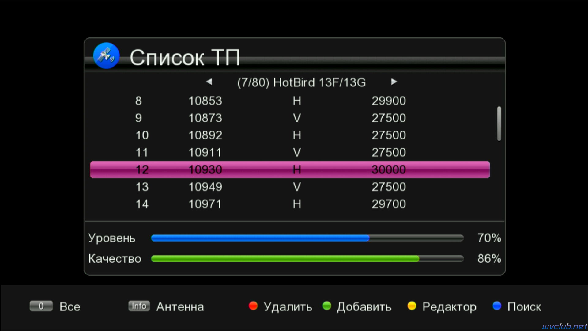

при сканировании спутников не все каналы находятся, например, на 13 градусе 10930H/30000 сигнал убойный, а ни одного канала не прописывается!
Добавлено: 18 Февраля 2024, 22:49:46
Сегодня этот канал успешно просканировался, но перестали сканироваться эфирные каналы - ни вручную, ни автопоиском!..
Сохранил дамп, восстановился с него, и эфирные каналы успешно стали сканироваться...
Но опять:
когда на пульте набираем нужный канал (от 1 до 9) и нажимаем Ok - пишет, что не найдены каналы
« Последнее редактирование: 18 Февраля 2024, 22:49:46 от Видео с мобилки »

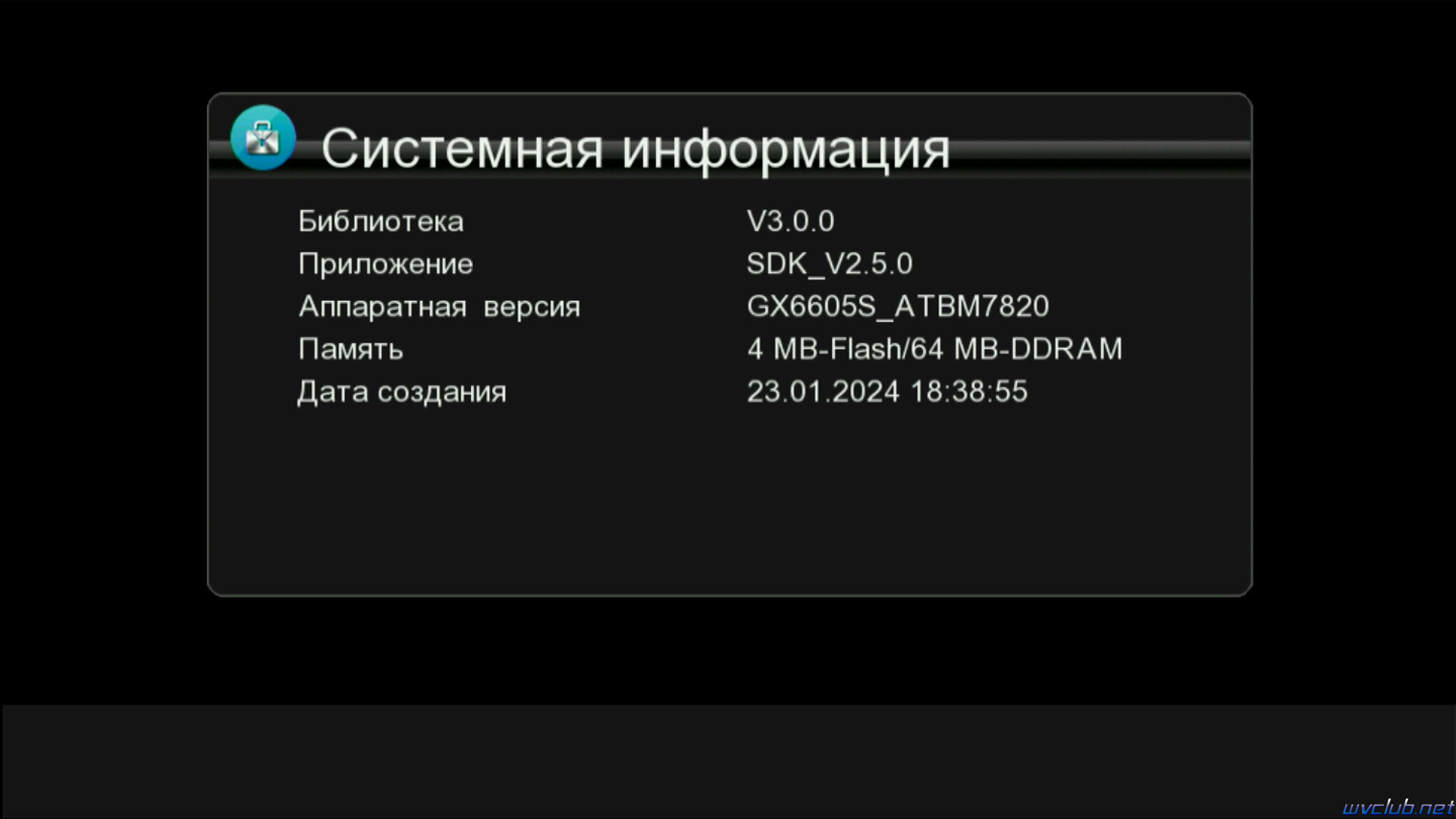

 На последнем софте 240123 не работает плагин погоды.
У меня каналы прописываются и работают. Проблем нет. После обновления я сбрасываю на заводские установки. (World Vision Foros M S2)

Имеется Foros M S2, купленный недавно, из коробки была прошивка 2022 года.
Были проблемы с поиском каналов (бесплатных) на 36 спутнике, из 22 ловил 18, в частности не видел канал ТНВ. Пробовал разные прошивки и настройки, не взлетало.
Под мой страх, риск и ответственность попросил у уважаемого kladovchk дамп январской прошивки. Накатил, в итоге помогло - каналы стали ловиться, и в целом уровень сигнала показывает выше.
Шил так - полный сброс, потом загрузка январского дампа полностью, затем сброс и настройка каналов.
