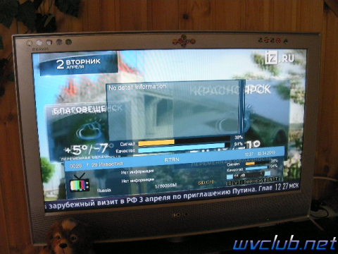

фотки с тойже антенны с того же соска с GI Slim Combo
« Последнее редактирование: 02 Апреля 2019, 12:45:06 от zaa326 »

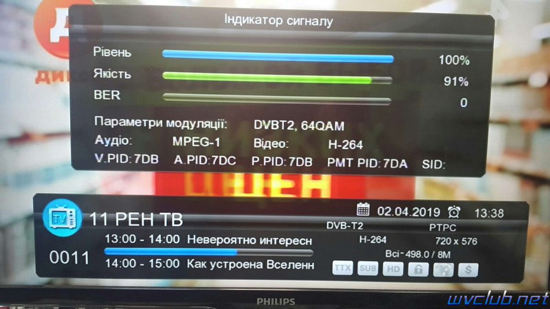

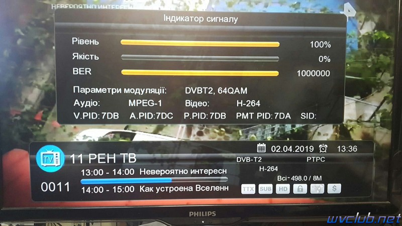

zaa326, по сути вашего вопроса информация следующая, тестирование Останкино частота 498Мгц
Ниже фото прямого кабеля к приставке, ноль проблем качество 100%
Ещё ниже фото с подключением через два аттенюатора и TAP, занижаем качество приёма, тоже всё в порядке.
Ещё ниже фото с подключением через 4 аттенюатора и TAP, полностью завалили сигнал, общее занижение сигнала на 27dB
« Последнее редактирование: 02 Апреля 2019, 15:51:10 от ooolexa »
