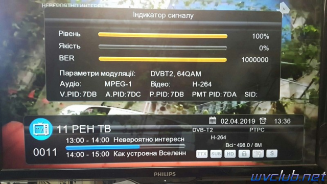

антенна активная, питание подается от реса +5в (вкл)
выловил чудом 24 частотный канал (498 МГц) отсканировал каналы, иногда изображение появляется ,
BER - 10000000 почти все время...
стал сравнивать 30, 34, 24 частотные каналы - три раза "инфо"...
так вот - 30 и 34 показывают в модуляции DVBT2, 64QAM
audio - mpeg1, video - h264
           mpeg2, video - h264
a 24 - DVBT2, QPSK
audio - mpeg1, video -h264
и эта QPSK видимо очень ресу не нравиться, что ли???
или он ее как-то не так отрабатывает...

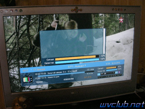

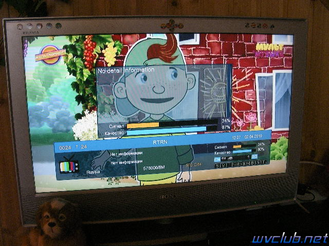

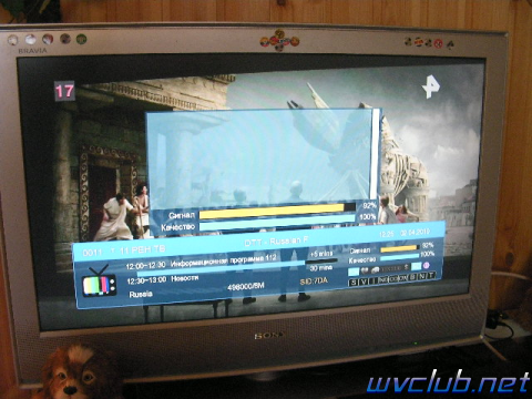

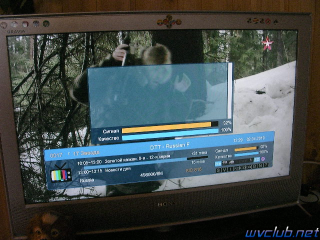

zaa326, какие условия тестирования, на одной и той же антенне и от одной точки подключения? Пока вижу фото только Foros Combo.
сейчас сделаю Слим Комбо фото на одной и той же антенне и той же точке...
вот может причина...эта...http://moscow.rtrs.ru/tv/breaks/
25/03/19
Кратковременные отключения телерадиосигнала 25-31 Марта
18/03/19
Кратковременные отключения телерадиосигнала 18-24 Марта
11/03/19
Кратковременные отключения телерадиосигнала 11-17 Марта
короче весь месяц хулиганят на Останкинской, чтобы после 15 апреля сказать - все ЧЕТКО %))
Добавлено: 02 Апреля 2019, 12:45:06
фотки с тойже антенны с того же соска с GI Slim Combo
« Последнее редактирование: 02 Апреля 2019, 12:45:06 от zaa326 »

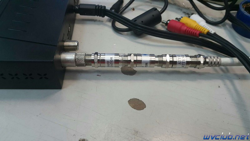

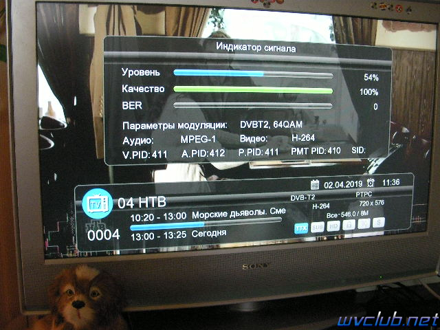

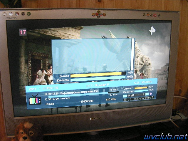

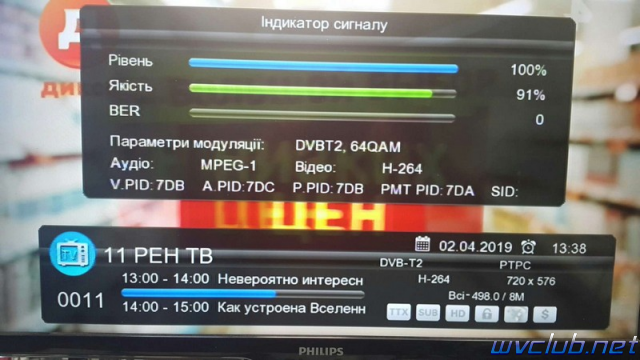

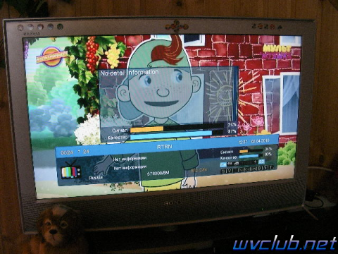

zaa326, по сути вашего вопроса информация следующая, тестирование Останкино частота 498Мгц
Ниже фото прямого кабеля к приставке, ноль проблем качество 100%
Ещё ниже фото с подключением через два аттенюатора и TAP, занижаем качество приёма, тоже всё в порядке.
Ещё ниже фото с подключением через 4 аттенюатора и TAP, полностью завалили сигнал, общее занижение сигнала на 27dB
