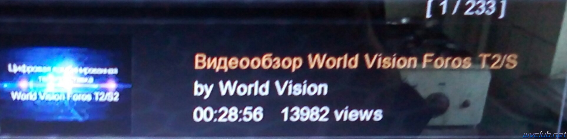

И еще по разделу приложения , youtube, похож как в В6, но нет такой же подробной информации к видео, а точнее , хронометраж роликов.Может в следующей версии ПО сделают это дополнение?

Таймер роликов на youtube (это на B6)

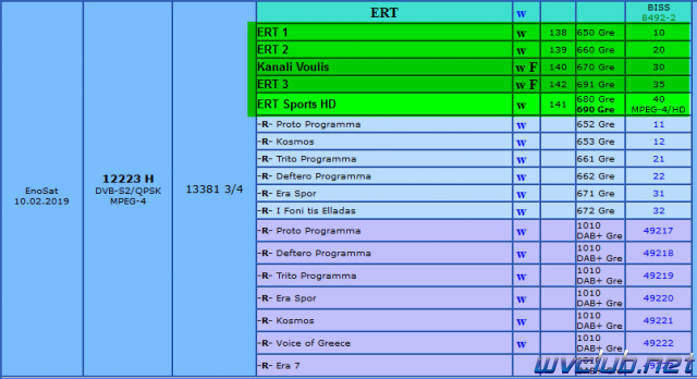

Не понятно мне что это значит?   "Эмулятор ключей, позиция Hellas Sat 39e, добавлена поддержка каналов BISS без определения системы кодирования в потоке: ERT 1, ERT 2, ERT SPORTS HD
- Эмулятор ключей, позиция Hellas Sat 39e, добавлена поддержка пакета каналов Bulsacom"      Поставил последнюю прошивку 04.04. 2019 настроил позицию Hellas Sat  39е, но там ничего не показывает из кодированного? Я что то не так делаю, или неправильно понял?

la59, если бы написали что у вас не показывает, то было бы легче понять в чем ваш вопрос. Каналы перечислены, у меня этой позиции нет, поэтому ничего не могу ответить  прямо сейчас.
Да и естественно эмулятор должен быть активен.
  Сам думаю если есть эмулятор на Hellas Sat 39 градус,то и должен что то открывать, сказано же
-" Эмулятор ключей, позиция Hellas Sat 39e, добавлена поддержка пакета каналов Bulsacom" Прописалась около 200 каналов от Bulsacom, а что и какие должно открывать не знаю ....? Вот и спросил может на форуме кто прояснит ? Смотрю на World Vision Foros Combo T2/S2 все от 4w до 96,5e. Роскрипт открывает во всех указанных позициях,  кроме на Express-AM6 ОРБИТА1  на Eutelsat 9B пакет AFN открывает и канал ANT1 EUROPE, на HotBird 13E канал MEZZO. Прилетают ключи и на Astra 4A / SES-5 и на Intelsat 10-02 - Thor 5/6/7 с их дискавери и анимал и прочее  А вот что то Hellas Sat 39 не понятно?

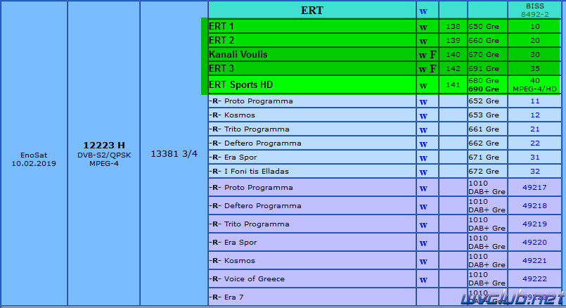

la59, проверьте эти каналы например:
