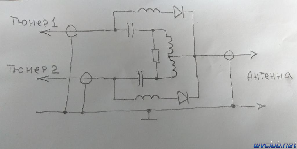

У меня два таких ресивера , прошивка февральская . Оба подключены через спутниковый делитель к одной эфирной антенне с врезанным в кабель спуска усилителем . Включено питание антенны в обоих ресиверах , до дальнего 20 метров кабеля от делителя .
У дальнего ресивера несколько раз уже за зиму отключалось само по себе питание антенны в ресивере, на выходных и у меня во время просмотра отключилось .
Зашел в меню , включил питание - все заработало.
Что за глюк?

Алексей Ф., если речь о приеме Т2, то для обеспечения возможности корректной подачи питания на антенный усилитель с двух тюнеров, сплиттер должен быть выполнен по схеме см. фото (схема упрощена), т.е иметь развязку источников питания. Если диодной развязки нет ни в сплиттере ни на выходах тюнеров, то при неравенстве выходных напряжений будет  перетекание токов между источниками. Величина тока перетекания зависит от разности напряжений источников. Суммарный ток источника донора (ток нагрузки + ток, "поднимающий" выходное напряжение второго источника до уровня первого) может превысить ток срабатывания защиты, источник "сам по себе" отключится.
  Дело может быть не в глюке, а в выходе из строя деталей развязки.
  Если речь о S2 - извините за то, что вмешался в разговор.

Разводка у меня сделана старым спутниковым делителем на 4 выхода , все работает так с сентября 16 года, только раньше были другие ресиверы , вернее у меня "Феникс" , а у тещи за 20 метров приставка Ориэль 963. С октября два Фороса работают.
Есть ли в этом делителе диоды , я не знаю((
« Ответ #778 : 16 Апреля 2019, 20:12:42 »
  Алексей Ф , если развязки по питанию нет, вам просто повезло с первой парой тюнеров. По хорошему нужно разбираться, т.к. кроме "глюка" есть несколько неприятных моментов.
1 Делитель на 4 а не на 2, на выходах вы имеете уровень сигнала в 2 раза меньше, чем был бы на выходе делителя на 2.
2 Если использован обыкновенный делитель, не предназначенный для транзита питания, то по трансформаторам протекает ток подмагничивания и сдвигает рабочую точку сердечника. Может ничего страшного, а может плохо. Как повезет. Но в любом случае сердечник теряет симметричность характеристики.
 Для проверки наличия диодов достаточно от делителя отключить кабели и прозвонить его  вход  с  каждым из использованных выходов при прямой и обратной полярности подключения тестера. "-" на входе "+" на выходе - должно звониться, наоборот - нет. Напряжение на щупах тестера должно быть не менее 1.5В. Наличие развязки на выходе тюнера тоже легко проверить.
 Если я не написал ничего для вас нового - не взыщите. Если есть вопросы, обращайтесь в личку.

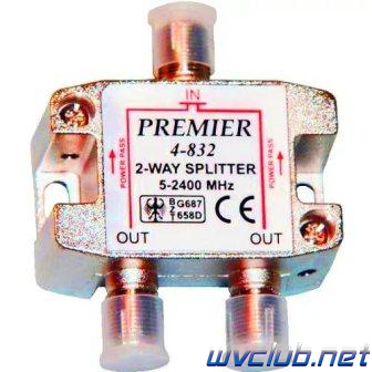

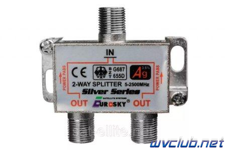

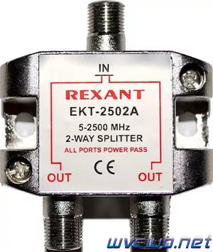

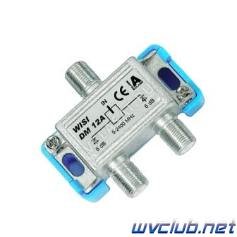

« Ответ #779 : 17 Апреля 2019, 09:22:49 »
 Алексей Ф, вот такого типа нужны разветвители.
