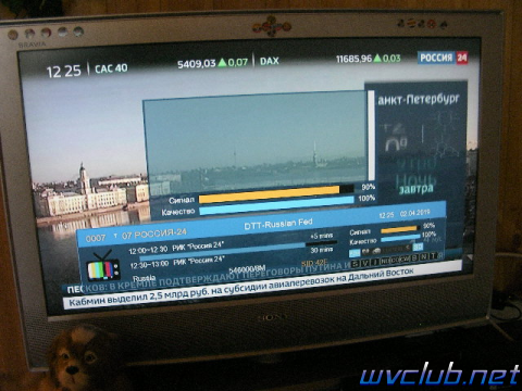

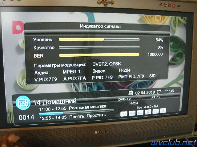

Оффлайн zaa326
« Ответ #708 : 01 Апреля 2019, 20:50:40 »
zaa326, антенна пассивная или активная?
Добавлено: 01 Апреля 2019, 15:34:32
zaa326, выложил в теме с прошивками тестовую версию от 19.03.2019 версия UA, попробуйте проверить работу на ней.
антенна активная, питание подается от реса +5в (вкл)
выловил чудом 24 частотный канал (498 МГц) отсканировал каналы, иногда изображение появляется ,
BER - 10000000 почти все время...
стал сравнивать 30, 34, 24 частотные каналы - три раза "инфо"...
так вот - 30 и 34 показывают в модуляции DVBT2, 64QAM
audio - mpeg1, video - h264
           mpeg2, video - h264
a 24 - DVBT2, QPSK
audio - mpeg1, video -h264
и эта QPSK видимо очень ресу не нравиться, что ли???
или он ее как-то не так отрабатывает...

« Ответ #709 : 02 Апреля 2019, 01:35:37 »
a 24 - DVBT2, QPSK
А на сайт РТРС зайти не пробовали? Там явно передатчик менее мощный, поэтому его зона обслуживания маленькая. Отсюда и качество плохое. Даже если антенну поставить с лучшими параметрами в дождь может прием прекращаться. Посмотрите, нет ли в вашей местности локальных ретрансляторов (повернуть на них антенну).

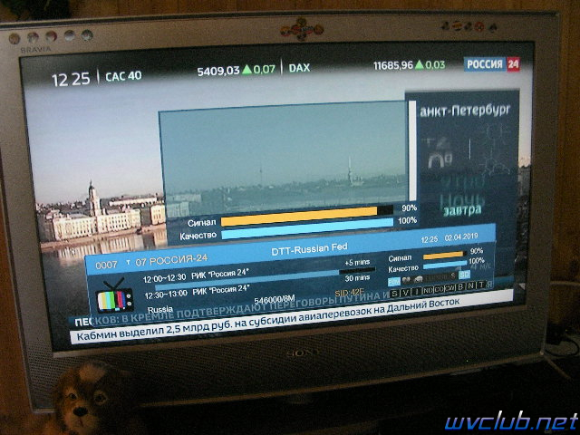

zaa326, какие условия тестирования, на одной и той же антенне и от одной точки подключения? Пока вижу фото только Foros Combo.
Оффлайн zaa326
« Ответ #714 : 02 Апреля 2019, 12:10:13 »
сейчас сделаю Слим Комбо фото на одной и той же антенне и той же точке...

фотки с тойже антенны с того же соска с GI Slim Combo
« Последнее редактирование: 02 Апреля 2019, 12:45:06 от zaa326 »

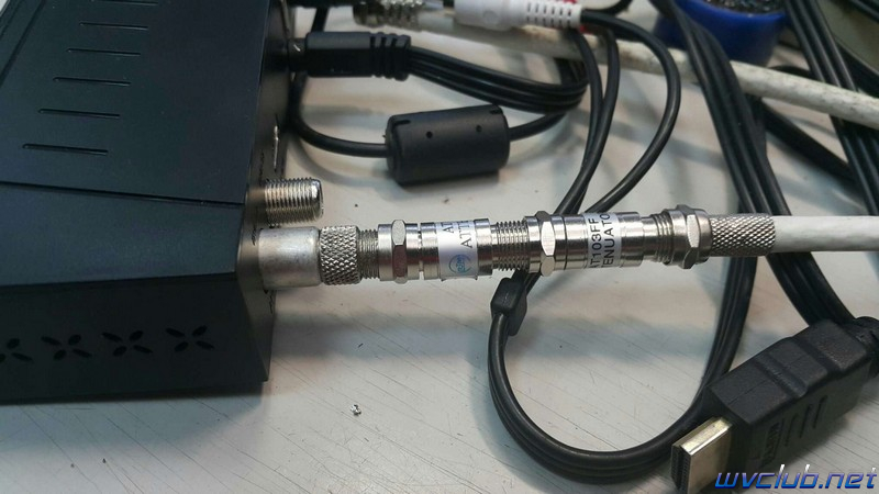

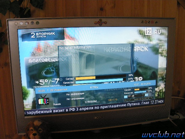

zaa326, по сути вашего вопроса информация следующая, тестирование Останкино частота 498Мгц
Ниже фото прямого кабеля к приставке, ноль проблем качество 100%
Ещё ниже фото с подключением через два аттенюатора и TAP, занижаем качество приёма, тоже всё в порядке.
Ещё ниже фото с подключением через 4 аттенюатора и TAP, полностью завалили сигнал, общее занижение сигнала на 27dB
