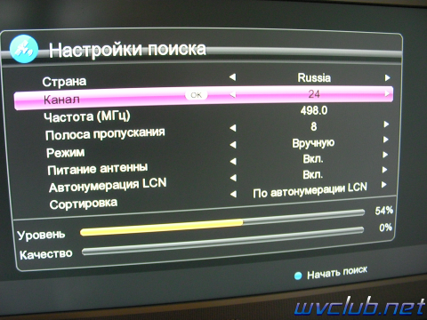

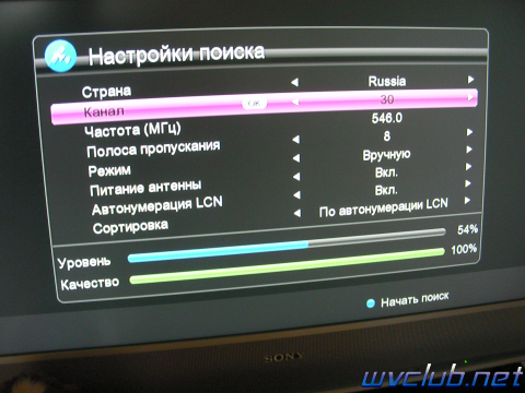

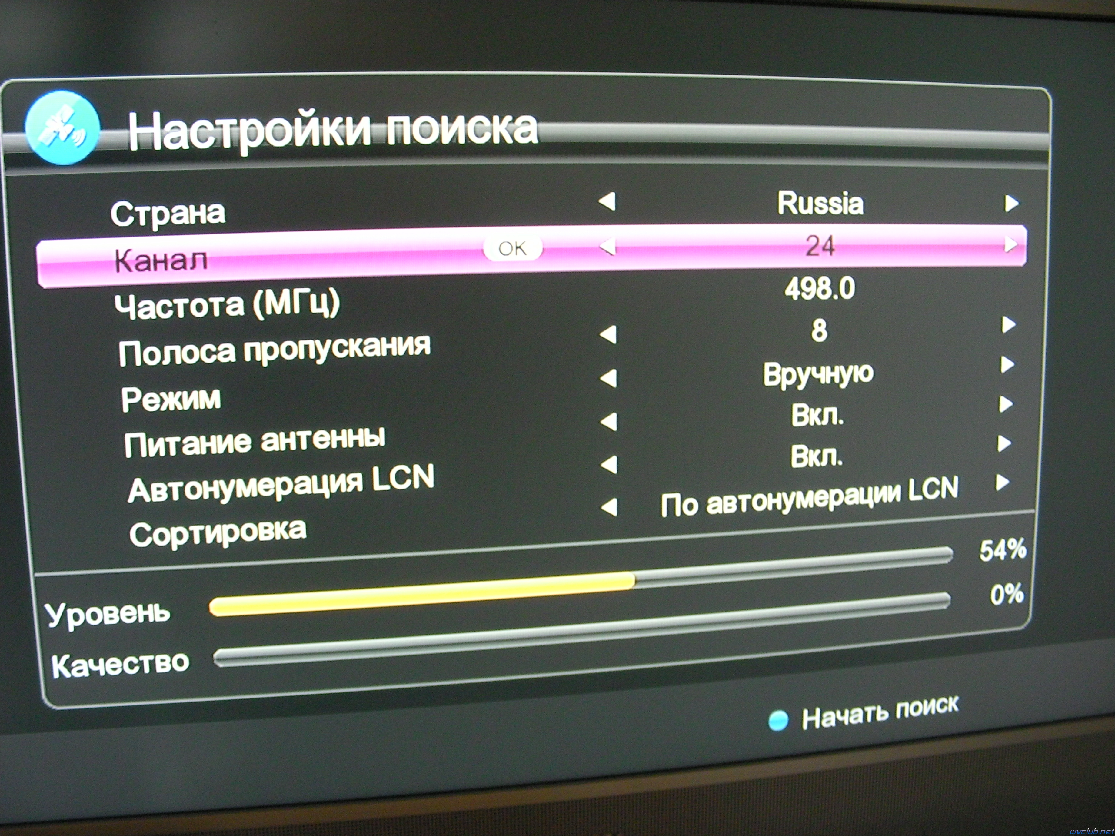

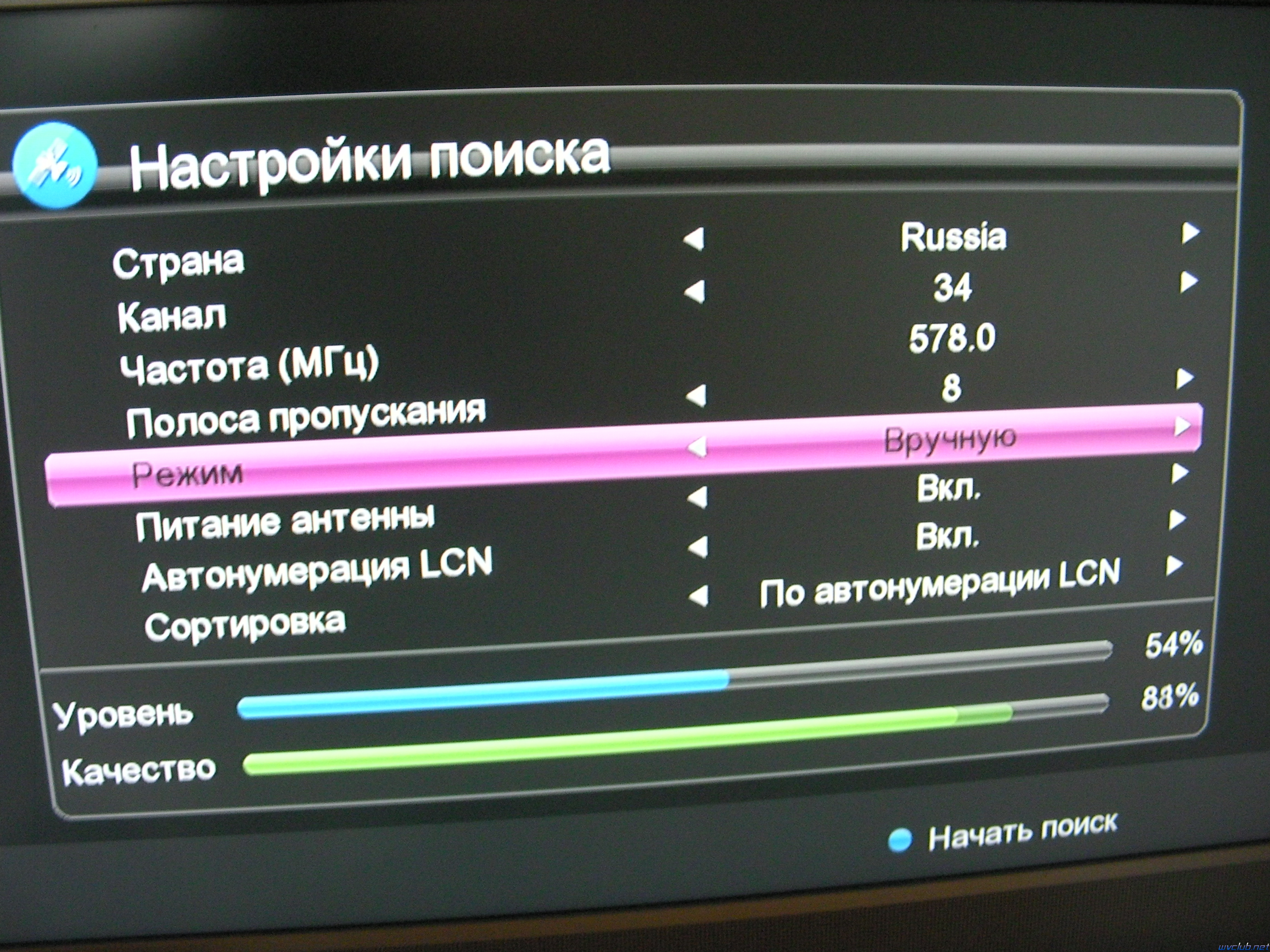

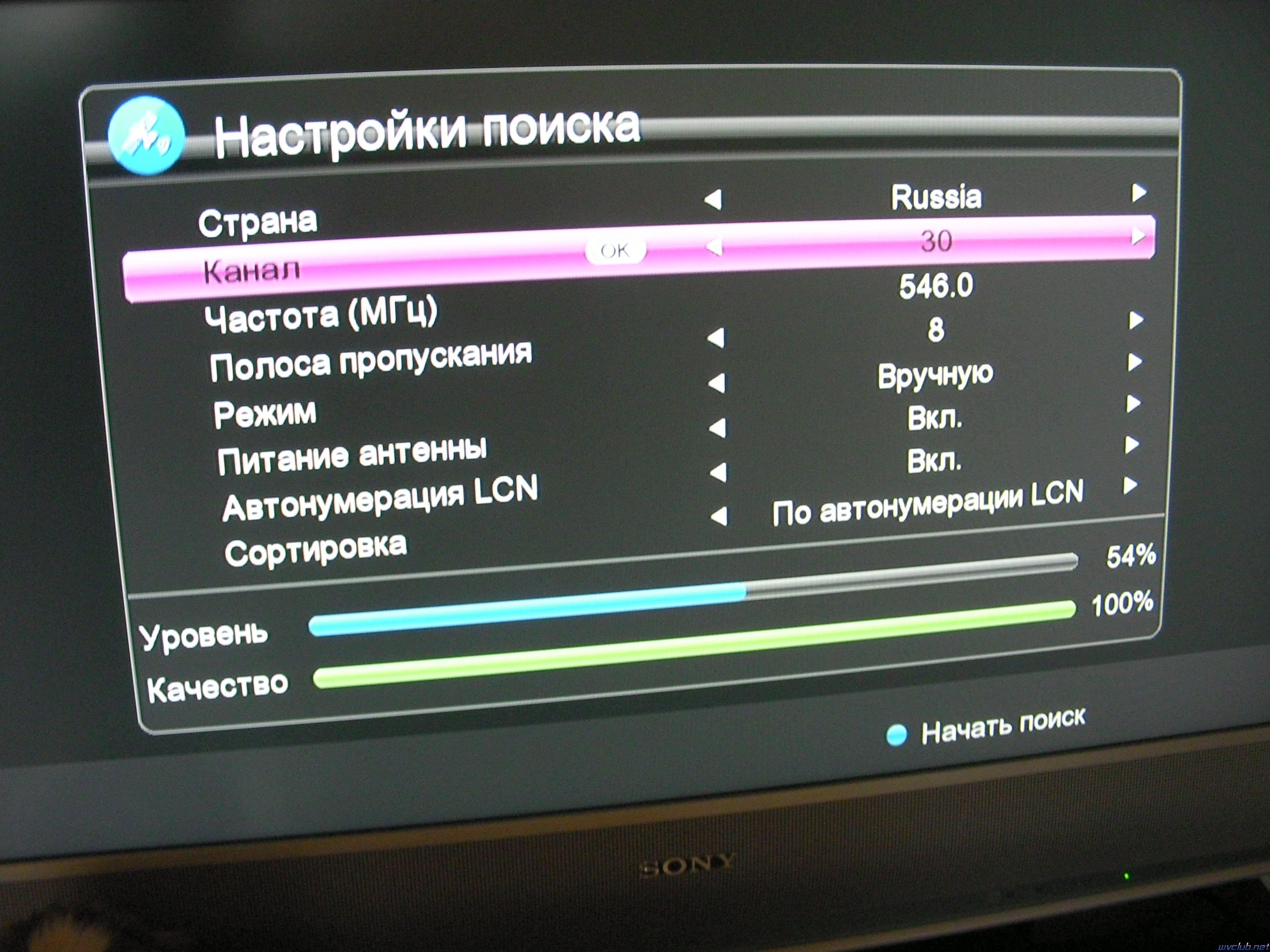

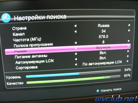

Оффлайн zaa326
« Ответ #704 : 01 Апреля 2019, 13:32:49 »
Московская область...
прием Т2 - цифровое эфирное...
номера частотных каналов:
30 канал - 1 мультиплекс +
34 канал - 3 м/п +
24 канал (498 МГц) - все время почти отсутствует шкала качество (0) редко на 1 секунду прыгает до 100
когда каналы были отсканированы то по нажатию инфо показывал три шкалы: сила 54% качество 0 % BER 10000000
он что 24-й ???
сила 54% на всех трех частотных каналах...
Что это может быть???
Не может же не работать только 24 частотный канал???
Добавлено: 01 Апреля 2019, 13:52:48
прошивка февраль 2019
пробовал в разные дни...
GI HD Slim Combo с этой же антенной - все гуд!
Да и уровни у него сила 100 качество 92.
« Последнее редактирование: 01 Апреля 2019, 13:52:48 от zaa326 »
