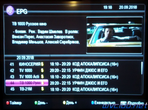

Ну это Вы лукавите. "Человек" всё написал:
Проблема -
Проблемы с EPG на спутниковых каналах: !
Грузятся максимум 2-3 строчки из пяти (ну или иногда все 5, но очень частично), а порой вообще одна или не одной. Такое ощущение, что памяти совсем не хватает.
Как нашёл -
Я установил новую прошивку штатным образом, сделал сброс на заводские и снова установил новую прошивку, заново переловил спутниковые каналы.
А до этого - просто прошился первой выложенной прошивкой и поймал НТВ-шные каналы.
Когда происходит -
Единственное отличие [от вашего видео] в том, что у меня каналы переставлены для удобства [чтобы, скажем основные каналы - 20 каналов федеральных мультиплексов не исать среди 300 каналов каждый раз]. Может, когда каналы с разных транспондеров в одном окне, возникают проблемы с прогрузкой EPG?
Как воспроизвести у себя -
Не попробуете у себя например расставить 20 каналов 2-х федеральных мультиплексов в положенном порядке на 1-20 номера и посмотреть. Может и правда дело в разных транспондерах?

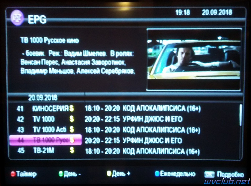

В ожидании ответа ooolexa по ранее подробно описанной проблеме с EPG (Ответ #180 ), прилагаю ещё одно фото странного поведения EPG в ежедневном режиме.

Boom3, ждём обновление, я со своей стороны всё отправил, но сейчас будет семь дней праздников в Китае, поэтому ближайшую неделю обновление ПО не обещаю. Помимо того что вы заметили ещё ох как много всего, я умалчиваю и об этом не буду говорить до релиза. Требуется время чтобы привести в порядок огромное количество функций, вижу что много хотят чтобы со старта всё работало, а на других форумах читал что мы якобы медленно за кем-то плетёмся и ждём обновлений ПО, либо новых телеприставок, ну-ну.
