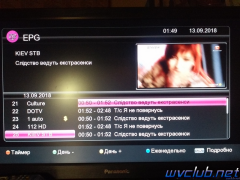

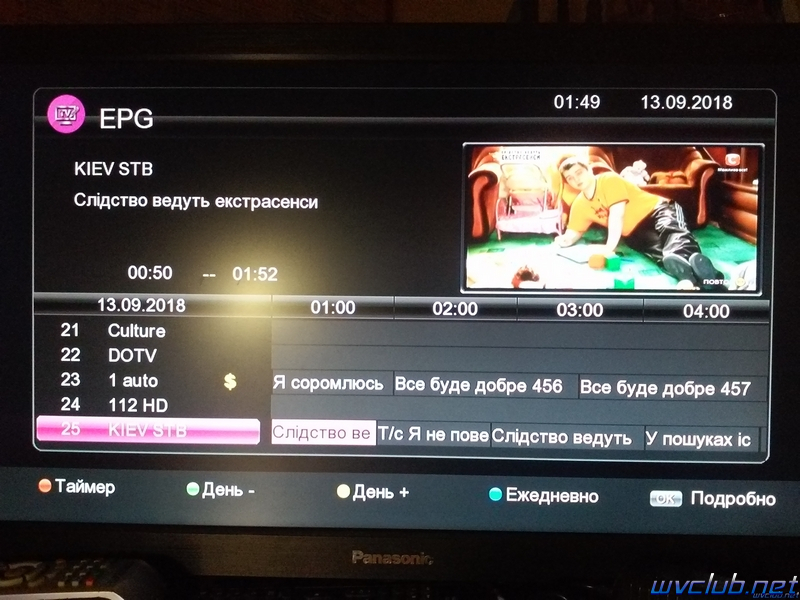

Проблемы с EPG на спутниковых каналах: !
Грузятся максимум 2-3 строчки из пяти (ну или иногда все 5, но очень частично), а порой вообще одна или не одной. Такое ощущение, что памяти совсем не хватает.
В чём может быть проблема?

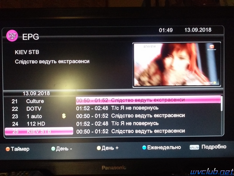

ето у вас старая версия ПО. В новой версии все ок ;) Добавили даже EPG на день 8)

Marjan0506, пожалуйста обрезайте изображение хотя бы до 800x600, уважайте чужой труд.

НО - дело в том, что у меня совсем не так. Будьте добры, посмотрите МОЁ видео - грузятся максимум 2-3 строчки из пяти, а порой вообще одна или не одной. Я же не выдумываю, это реальное видео с реального прибора. Единственное отличие в том, что у меня каналы переставлены для удобства. Может, когда каналы с разных транспондеров в одном окне, возникают проблемы с прогрузкой EPG?
В чём может быть причина и как побороть? А то крайне неудобно!
Marjan0506 Да, это снято ещё на старой версии. Но на новой - то же самое! Кстати, не заметили, что у Вас - ТА ЖЕ ПРОБЛЕМА? На Вашей же 1-й картинке видно, что подгрузились всего 2 строчки из пяти!
