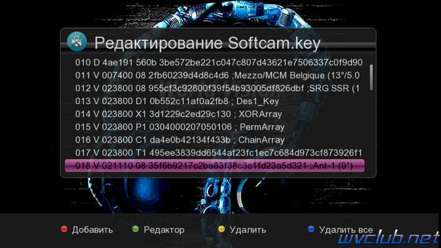

1) Первый вариант. Далее в разделе меню "Утилиты - "Контроль доступа" (Условный доступ) - Редактор ключей - Редактирование Softcam.key" нажимаем ОК для входа в редактор
Передвижение по списку ключей нажатием джойстика △ ▽
Для работы с ключами в нижней части графического меню присутствуют подсказки, назначенные на цветные и функциональные кнопки ПДУ .
- Добавить ключ.
- Редактировать ключ.
- Удалить ключ.
- Удалить все ключи.

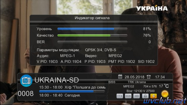

Рассмотрим пример добавления нового ключа, например для канала Telekanal Ukraine, информацию о частоте смотрим в режиме просмотра инфопанели по кнопке INFO в режиме просмотра канала.

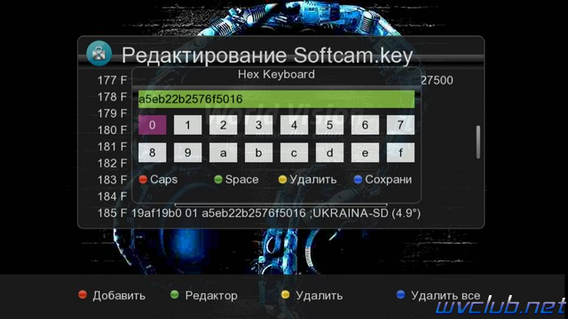

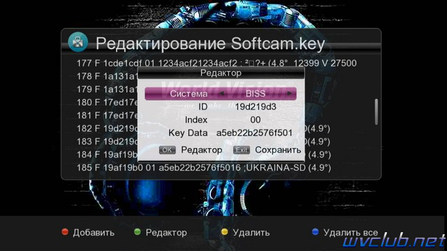

a) в колонку ID вводим при помощи виртуальной клавиатуры SID и Video PID
b) в строке index вводим 01
c) в строку Key Data вводим сам ключ.
После чего нажав кнопку Exit подтверждаем сохранение ключа.

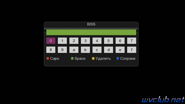

2) Второй вариант добавить ключ BISS. Есть и более простой ввод ключа, достаточно на канале с кодировкой BISS нажать зелёную кнопку ПДУ и появится окно для ввода ключа, остальные данные будут добавлены автоматически. После того как добавите ключ обязательно выполните сохранение нажав синюю кнопку ПДУ.

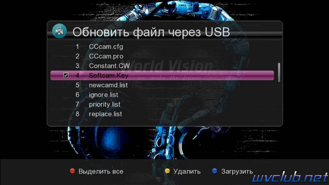

Обновить файл можно в Меню - Утилиты - "Контроль доступа" (Условный доступ) - Обновление - Обновить файл через USB в корневой директории USB накопителя должен находится файл Softcam.key, выделив его в данном меню по кнопке ОК, нажимаем синюю кнопку для загрузки файла, тем самым выполнив обновление всей базы ключей эмулятора.

Вообще без проблем:
Включаете канал,
Жамкаете зеленую кнопку, появляется поле ключа 00
Вбиваете ключ, жмете синюю (сохранить), появляется поле ключа 01
Вбиваете его, жмете синюю.
Все, можно смотреть кино)
