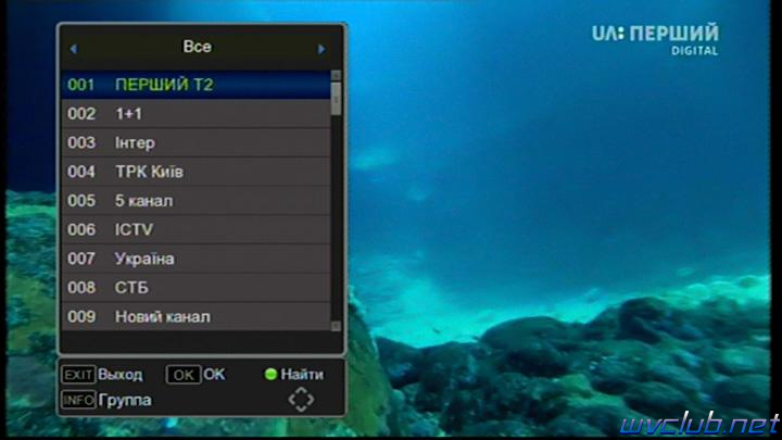

это как, можно весь список каналов перенести в один избранный и перетосовать как душе угодно и пользоваться этим списком, не вижу проблемы.
Сортировку можно сразу выполнить и перенести весь список в избранное куда требуется в любой из созданных фаворитных списков. На всех последних моделях SAT и DVB-T/T2, DVB-C отсутствуют редакторы фаворитных списков, хотя тут должен работать. Нужно открыть именно фаворитный список каналов и только потом войти в редактор каналов.
Оффлайн Berty_t62d
  • Модель ресивера: t62d
« Ответ #256 : 26 Марта 2018, 16:13:41 »
а как это сделать? ведь в редактор каналов можно войти только из меню...?
и ещё, всего 8 фаворитных групп, как добавить группу 9, 10 и т.д.?

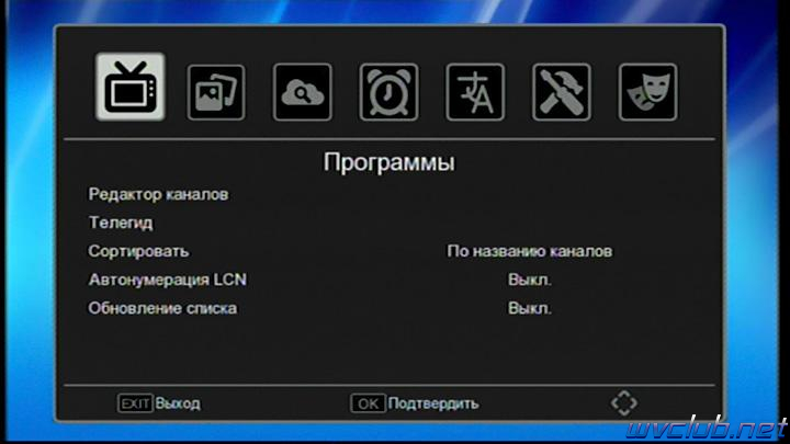

« Ответ #263 : 27 Марта 2018, 00:11:02 »
У кого не работает сортировка, все решается очень просто. Я отсортировал каналы в общем списке в произвольном порядке, который уже третий день не сбивается.
Для этого в меню перед редактированием отключил автонумерацию LCN и выбрал сортировку по названию, а затем перемещал каналы в редакторе.
« Последнее редактирование: 27 Марта 2018, 00:13:03 от wv62m »
