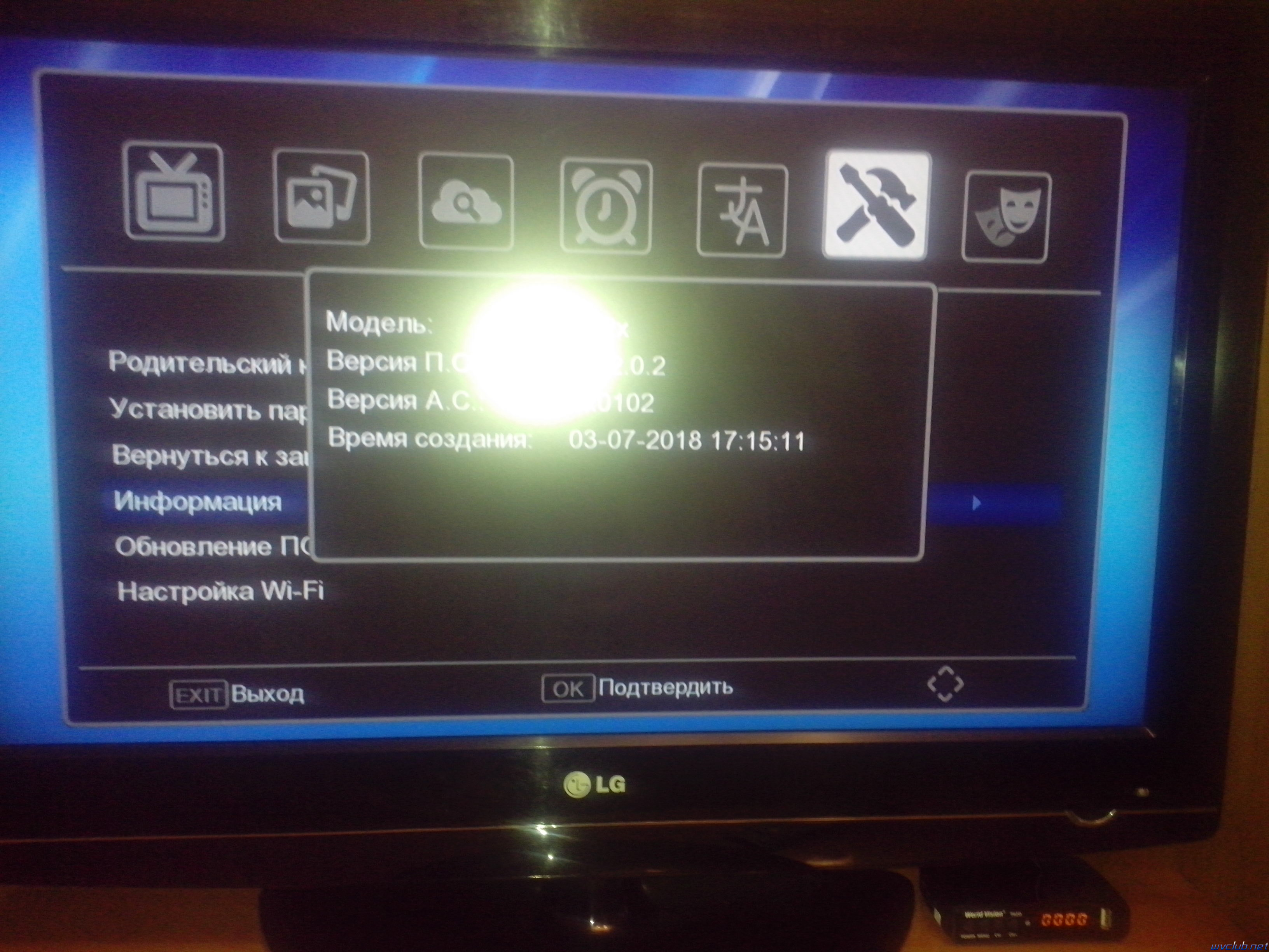

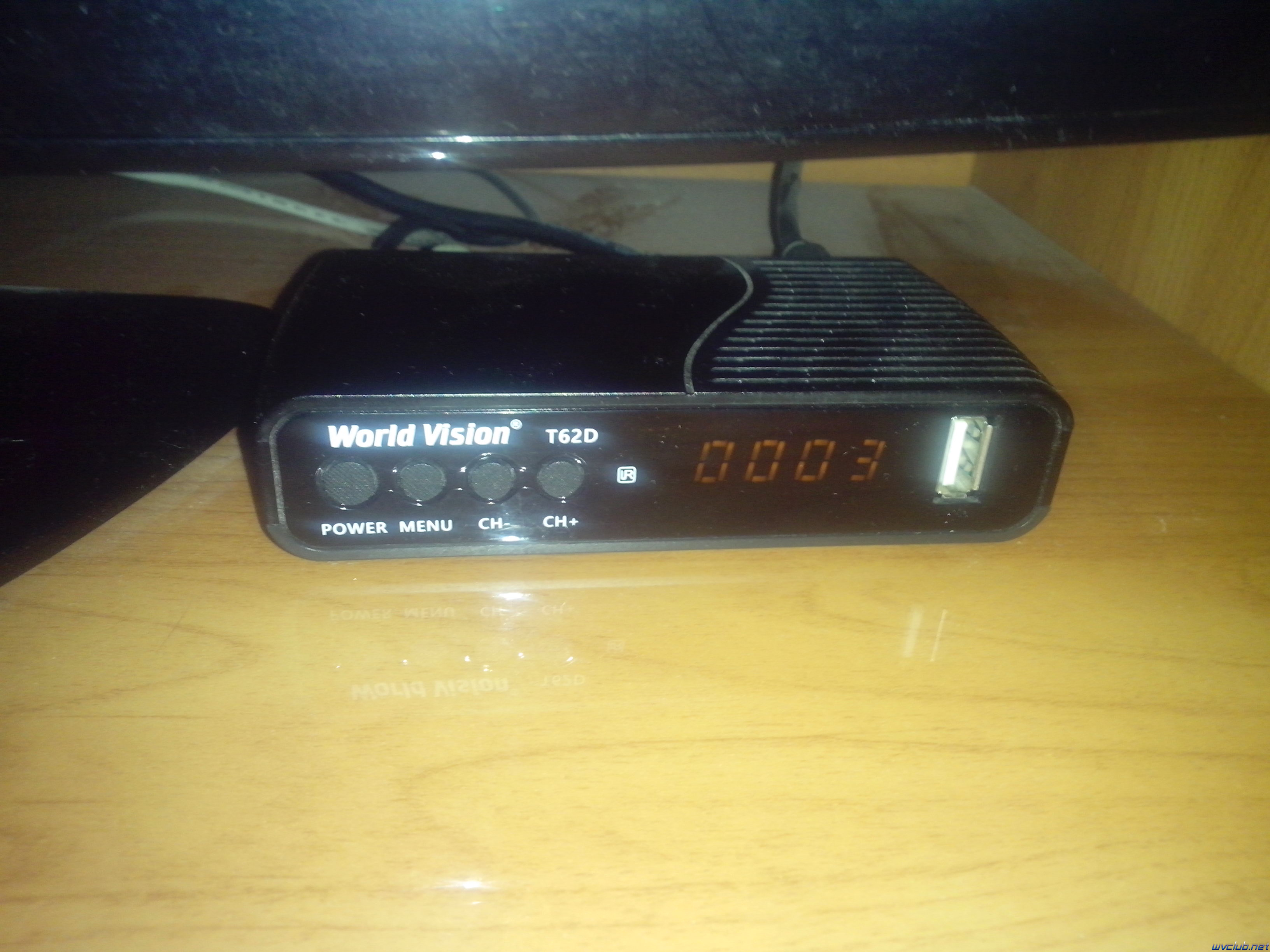

« Ответ #444 : 11 Июля 2018, 08:35:04 »
Gennady422, я думаю Генадий вы используете наше ПО, на не пойми каком Г, есть умельцы модифицируют с подкидыванием keymap.xml, а к нам потом претензии. Описываемые вами проблемы в двух темах, отсутствуют на World Vision T62A, T62D, Т62М, к примеру вот регулировка звука в IPTV.
А если такого нет, то доказываем обратное, видео экрана ТВ и в кадр попадает ваша T62D и естественно пульт с рукой.
Оффлайн Gennady422
  • -> Вы поблагодарили: 59
  • Сообщений: 18
« Ответ #445 : 11 Июля 2018, 19:52:16 »
Видео в соответствии с вашими требованиями
Добавлено: 11 Июля 2018, 19:55:19
Фото T62D и информация о версии ПО
« Последнее редактирование: 11 Июля 2018, 19:55:20 от Gennady422 »
