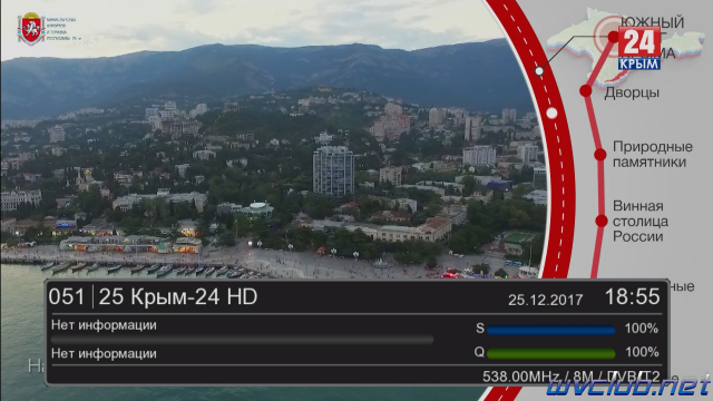

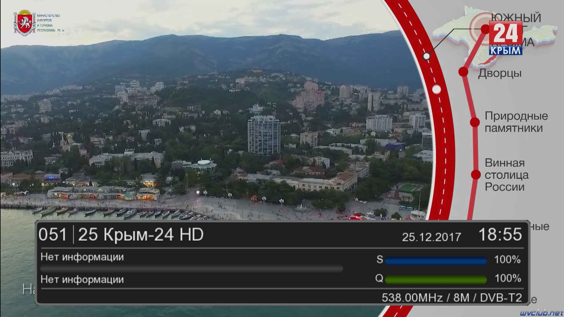

22 декабря hd каналы начали размыто показывать по т2
это всё надумано, в данном плане ничего не менялось, работы проводятся совсем в другом направлении и не касаются абсолютно изображения. В потдверждение скриншот канала HD.
