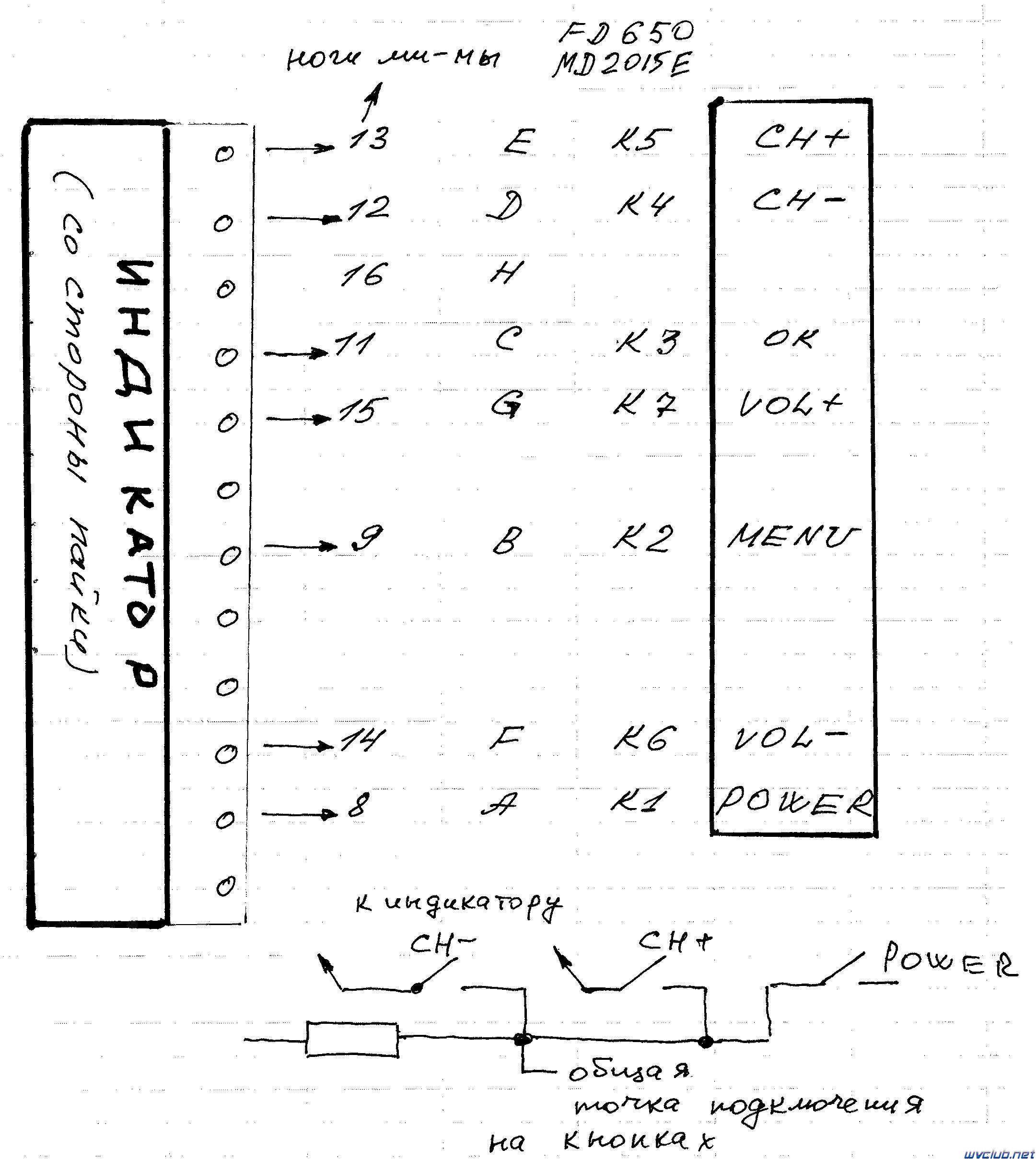

Доброго здравия! После прошивки на последнею версию отвалился пульт ДУ,и сейчас нет возможности перепрошится, управление в меню ограничено кнопками право лево не перемещается только вверх и вниз, и как перепрошится не через меню помогите пожалуйста.
Пульт проверяли, точно рабочий? Меняли батарейки, смотрели смартфоном?

Да пульт проверен и смартом и прибором для проверки ДУ,перед прошивкой он работал.

« Ответ #609 : 16 Ноября 2017, 14:22:44 »
Если поможет, то вот разрисовка замены пульта только это для ******* или ******. Но в WV наверно почти так же.
« Последнее редактирование: 16 Ноября 2017, 15:28:32 от ooolexa »

Спасибо опробую, вопрос прошивка не через юсб производится в микросхему 25L3236F и тем же бинарником что и через юсб ?

Немного не понял вопроса. Если этим способом замены пульта будет работать меню на экране то прошиться должно все обычным способом через USB. Мы так пробовали когда эксперементировали с прошивой от WV на альфе и тигре, где пульт по командам не совпадает с WV.

За пульт я понял завтра опробую, а вопрос если добавление кнопок не прокатит, то нужно шить программатором пэтому интерисуюсь,контроллеров прошивал много а память не приходилось .
