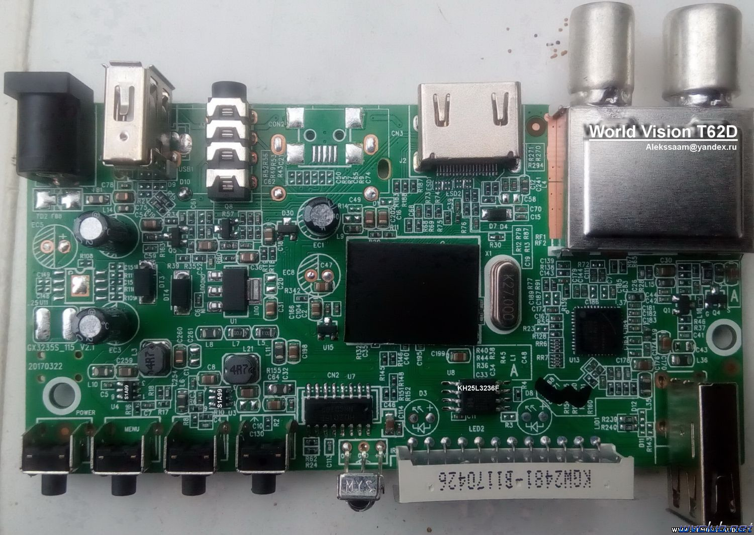

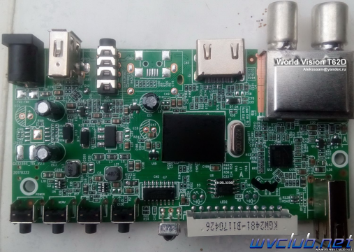

World Vision T62D Шасси (Main Board): GX3235S_115_V2.1.  Кому интересно "что там внутри". ИСТОЧНИК

Оффлайн Hrvat
  • Модель ресивера: DM 800HD
« Ответ #588 : 13 Ноября 2017, 14:39:53 »
Доброго всем времени суток. В этой приставке так задумано при разработке, что не снимается питание на USB?
Ресивер в стендбае, а индикатор на флешке горит синим пламенем, и вай-фай свисток тёплый.
Может стоит  в следующих по , если возможно откорректировать этот момент.
Также предполагаю , что на управляющем ТВ выходе постоянно присутствует сигнал, так как телик не стартует и не выключается от состояния приставки.

Оффлайн West
  • Модель ресивера: T37
« Ответ #592 : 13 Ноября 2017, 22:27:39 »
И если решат проблему инверсии цвета будет вообще супер!
Оффлайн advokat640
« Ответ #593 : 13 Ноября 2017, 22:29:12 »
Питание антенны в ждущем режиме (вкл/выкл)
Специально проверил на своем - питание антенны (5V) подаётся только когда приставка вкл! (ПО от 26,10,17)
Меню->Поиск->Питание антенны -- ВКЛ/ВЫКЛ.
А питание USB - на этой плате никак. USB питается  от основных цепей, как и сам проц. Для коммутации питания USB нужно добавлять силовые элементы, которые не предусмотрены на этой ревизии платы..... Дело не только в прошивке, тут железо доработать нужно.
« Последнее редактирование: 13 Ноября 2017, 22:39:21 от advokat640 »

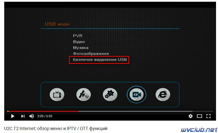

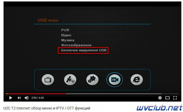

« Ответ #594 : 14 Ноября 2017, 01:33:57 »
В тюнере ***************** есть функция "Безопасное извлечение USB". Есть ли среди нас владельцы этого аппарата, как там работает питание по USB. Может в будущих разработках World Vision добавят эту функцию?
« Последнее редактирование: 14 Ноября 2017, 08:56:45 от ooolexa »
« Ответ #595 : 14 Ноября 2017, 20:18:31 »
Chip300, функции "Безопасное извлечение USB" и "Отключение питания на разъеме USB" - две большие разницы. Выключение питания для безопасного извлечения не обязательно.  "Безопасное извлечение USB" реализовано в многих моделях, в том числе в WV Premium. По отключению питания в Т62 все объяснил advokat640.
