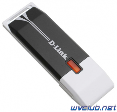

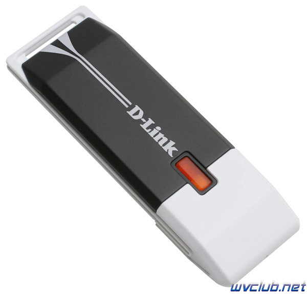

Оффлайн i_ermolenko
« Ответ #582 : 13 Ноября 2017, 06:17:47 »
В выходные приобрел World Vision T62D, шёл с WI-FI адаптером Орбита WD-307 на чипе MT7601. Прошил прошивкой от 31.08.2017. Подключил адаптер и началось, то подключится, то отключится, в общем значок моргал как гирлянда. Расстроился. Дома валялся без дела WI-FI адаптер D-Link DWA-140 на чипе Ralink RT2870, воткнул на удачу и о чудо всё заработало на ура! Вот, может кому пригодится!
Оффлайн Allan
« Ответ #583 : 13 Ноября 2017, 07:56:10 »
D-link DWA-140, который выглядит как на вложении, у меня не завелся.
« Ответ #584 : 13 Ноября 2017, 10:08:18 »
Allan, у адаптеров Tp-Link ещё разные ревизии и версии прошивок, поэтому указания одной модели мало, нужно сравнивать все данные с шильдика или по vend/prod
