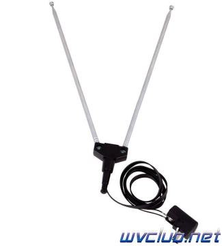

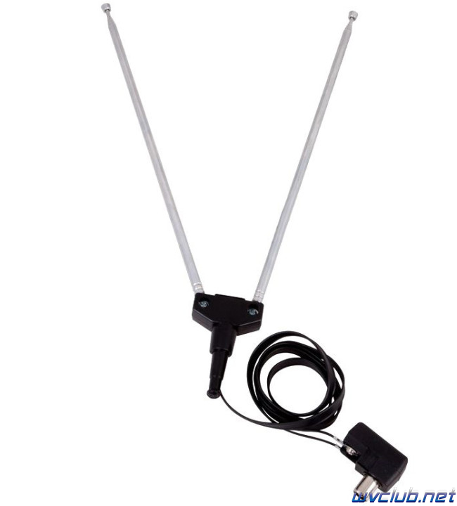

P.s. антена у меня самая простая, которая шла с телевизором - вытягивающиеся рога, но телевышка на Дорогожичах находится недалеко (Оболонь - Дорогожичи). Кабель от неё 1 м.
Такая антенна?
http://electronica.bashel.ru/?item=78-90-05
Если такая, то она в роли дециметровой, для приёма цифрового телевидения не годиться. Возможно тут и "Помехи" и пропавшие 8 каналов.

Такая антенна?
Всё верно. Такая антенна. Но вчера все 48 каналов работали. Так что поймать то она смогла их.
