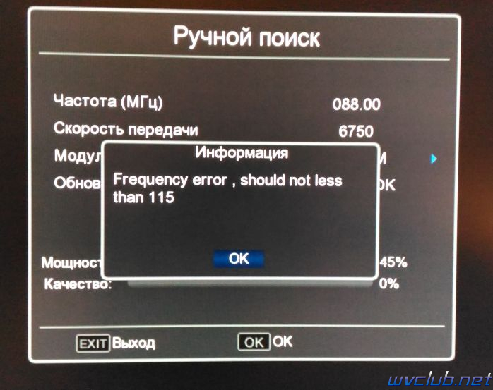

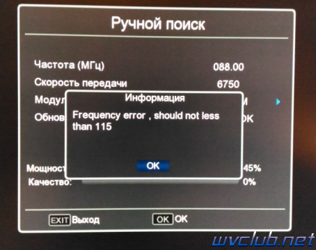

Allan, есть стандарт для кабельных операторов в каких диапазонах они вещают, таблица прикреплена выше, воспользуйтесь ручным поиском в вашем случае.
Подскажите, пожалуйста, как ручным поиском найти каналы на 88МГц?
Оффлайн Sergey36
« Ответ #473 : 28 Октября 2017, 01:55:55 »
это вопросы уже к вашему провайдеру, сетка выставлена согласно стандарту OIRT.
jt2016, диапазон начинается как раз с частоты 114MHz и далее с шагом 8MHz на увеличение, документ по ссылке.
ooolexa, все частоты моего провайдера соответствуют OIRT, первый пакет на частоте в 310МГц, следующий на 318МГц и так далеее, что соответствует из таблицы:
3 - кабельная полоса - диапазон Super bond
SK20 - SK40
302 - 470МГц
А ресивер в автопоиске перебирает совершенно другие частоты: 306,314,322,330,338,346,354,362,370,378,386,394,402 МГц
И из таблицы первая кабельная полоса SK1 начинается с частоты 110МГц, а не 114МГц.
Где же у вас соответствие стандартам OIRT?

ooolexa, из другой таблицы понял что дело в моем провайдере, т.к. всеми используется середина полосы. Но если будет такая возможность реализовать в прошивке автопоиск каналов DVB-C с установкой начальной частоты поиска и шага, то было бы очень хорошо.

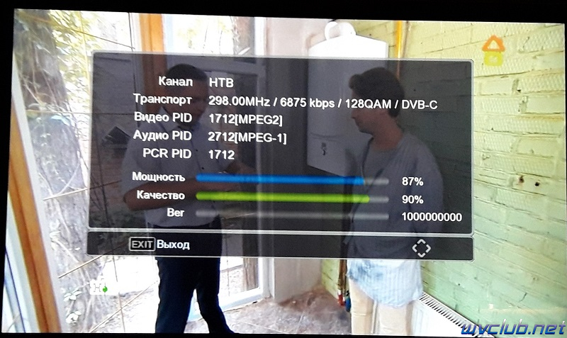

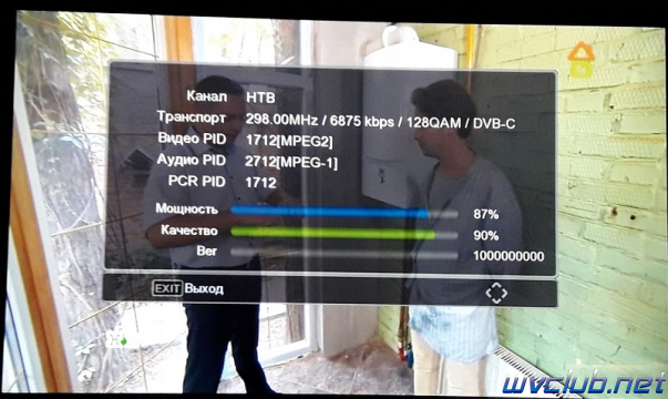

Встретился с загадочной проблемой. Не показывает только один канал из 82 открытых от оператора.  Выяснил, что 62D (прошивка русская, 31-08-2017) - внезапно неверно определяет на нём кодировку. Сам канал - НТВ, в широко-экранном варианте.
По кнопке инфо - определяется как Video-MPEG2.
Полагаю, что сигнал с каким-то косяком, но есть ли надежда, что новые прошивки смогут его правильно распознавать? Еще небольшая претензия к определению русской звуковой дорожки на двуязычных каналах, при выставленном русском в меню. Но это разумеется мелочи, без НТВ совсем беда - у меня там отец сериалы смотрит)))
Спасибо за новую прошивку. Изначально русский язык включается на многоязычных (например, Национал Географик), так же, что самое главное - показывает НТВ, хотя все равно пишет, что он mpeg2 (прикреплено). Ну и разумеется - за часы спасибо, что теперь у людей, у которых рядом с ТВ и так хватает часов - могут видеть номер канала или выключенную приставку)). Появился бэкап, но по нему есть вопрос. Извините, если пропустил где обсуждалось. Вот я поставил новую прошивку. Настроил нумерацию каналов, меню, ну может избранное (хотя на этой модели это несколько теряет смысл и проще выставить каналы по удобному порядку). Далее делаю не регулируемый бэкап. И вот теперь сам вопрос: он по размеру примерно равен самой прошивке. Правильно ли я понимаю, что что бы перенести настройки при следующей прошивке - достаточно указать параметр "раздел" - "все" на следующей прошивке, а уже для восстановления параметров - "раздел" - "Пользователь" на сохраненном бэкапе? Что бы и настройки восстановились и следующая прошивка встала.
