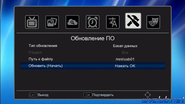

Только что залил новое по (от 26.10.2017 UA) Уровень сигнала на Т2 поднялся до 78-79. Регион YouTube поправили. Не могу только найти пункт резервирования настроек. Заявлен что есть.
« Ответ #457 : 26 Октября 2017, 20:32:08 »
kaaruslik, в разделе обновление ПО, тип обновления выбрать не Обновление по USB, а Бэкап данных.

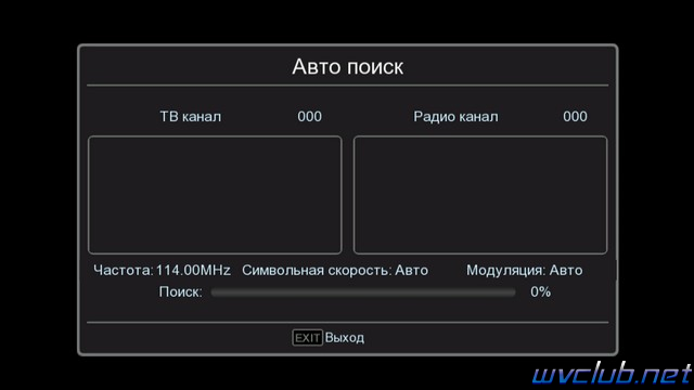

По новой прошивке, из "Обновлена сетка частот поиска DVB-C" по прежнему не находит ни одного канала автопоиском, приходится вбивать все частоты вручную.

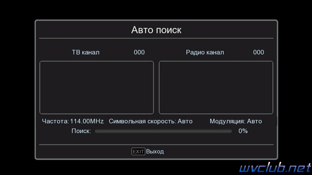

Установил прошивку от 26.10 . Сканирование DVB-C в автопоиске очень быстрое. Все находит. Из "минусов" диапазон частот кабельного телевидения начинается частоты 115. Две частоты нашего кабельного оператора БКС(Брянск) 094,114 выпадают.Заявленные изменения (дисплей, часы или номер канала на дисплее) работают. Спасибо!
это вопросы уже к вашему провайдеру, сетка выставлена согласно стандарту OIRT.
jt2016, диапазон начинается как раз с частоты 114MHz и далее с шагом 8MHz на увеличение, документ по ссылке.
А есть ли шанс, что диапазон будет начинаться хотя бы с 88 МГц ?
Сетка частот Брянского оператора БКС - http://forum.bks-tv.ru/showthread.php?t=18797
Есть каналы на 88, 96 МГц. Причем на 88 очень смотрибельные FOX и FOX Live
