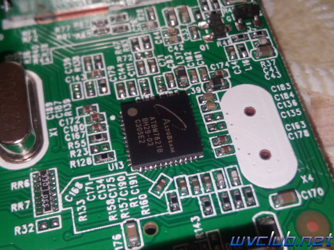

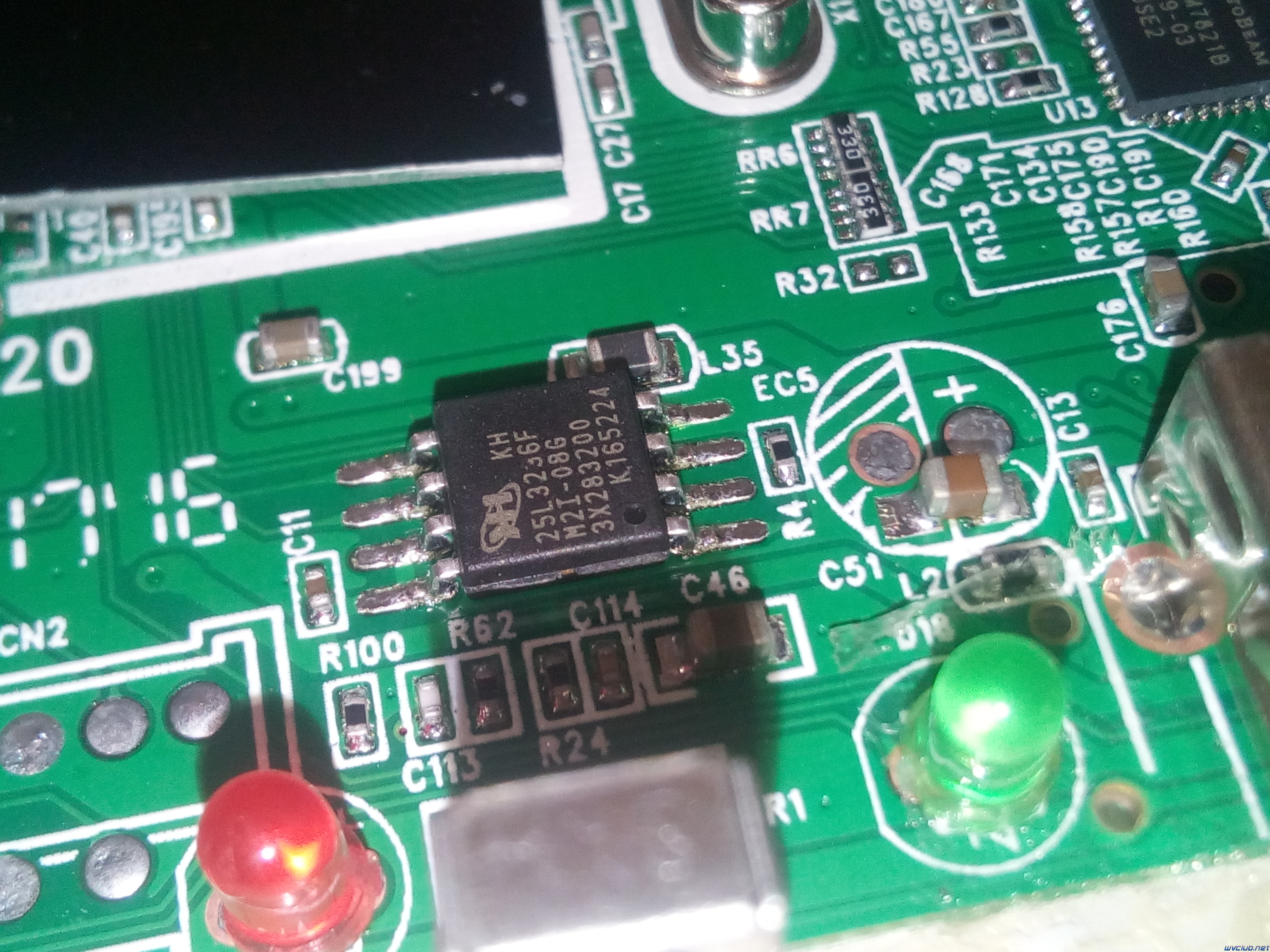

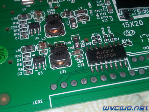

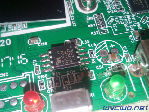

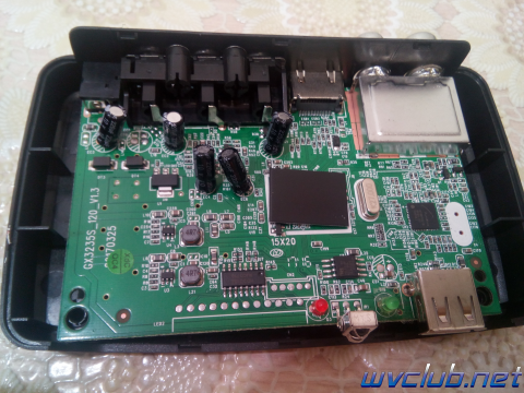

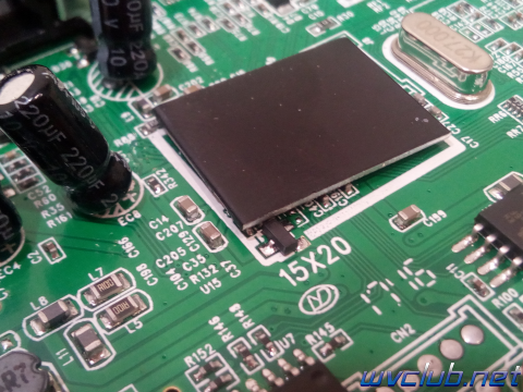

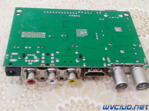

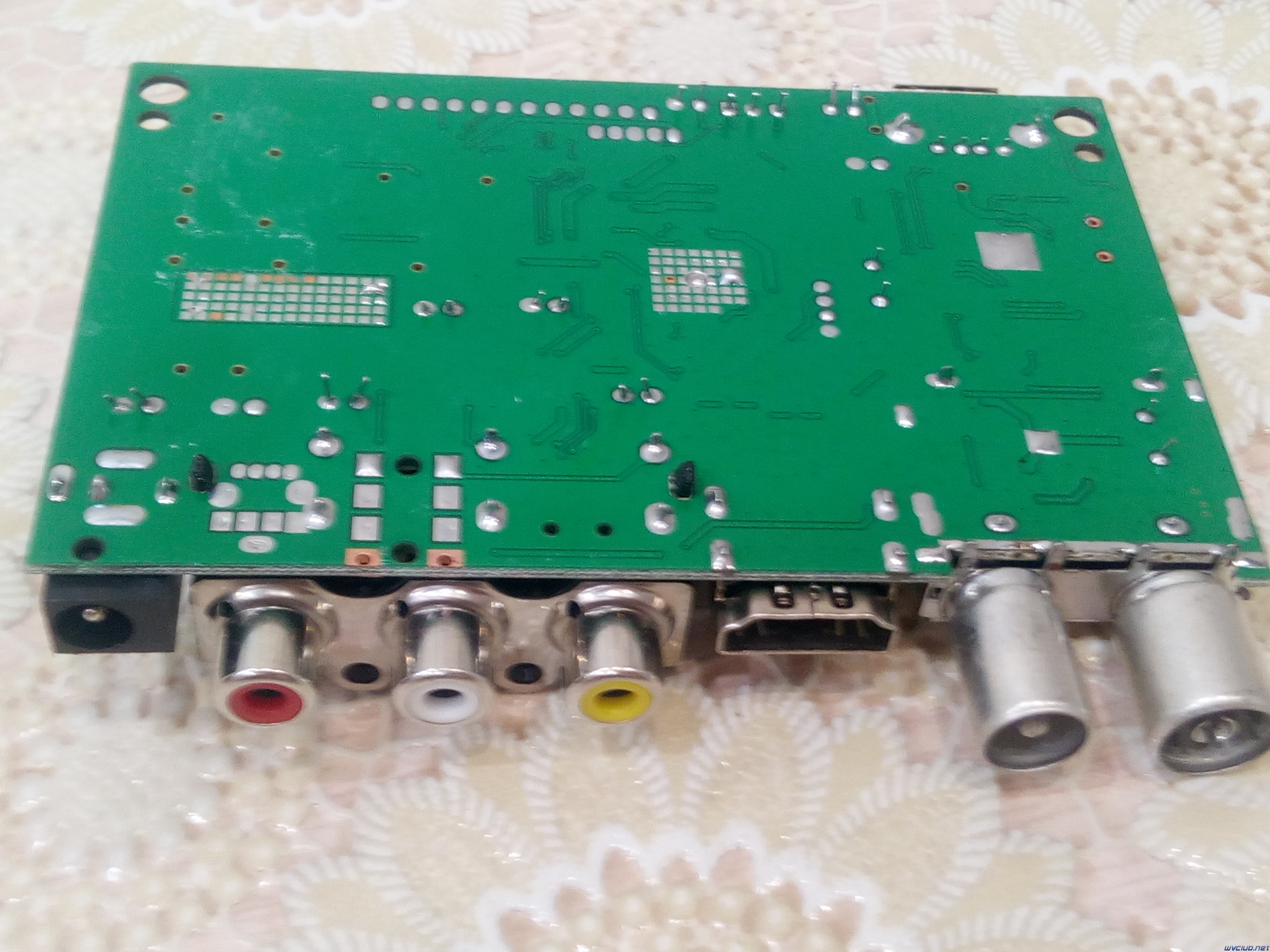

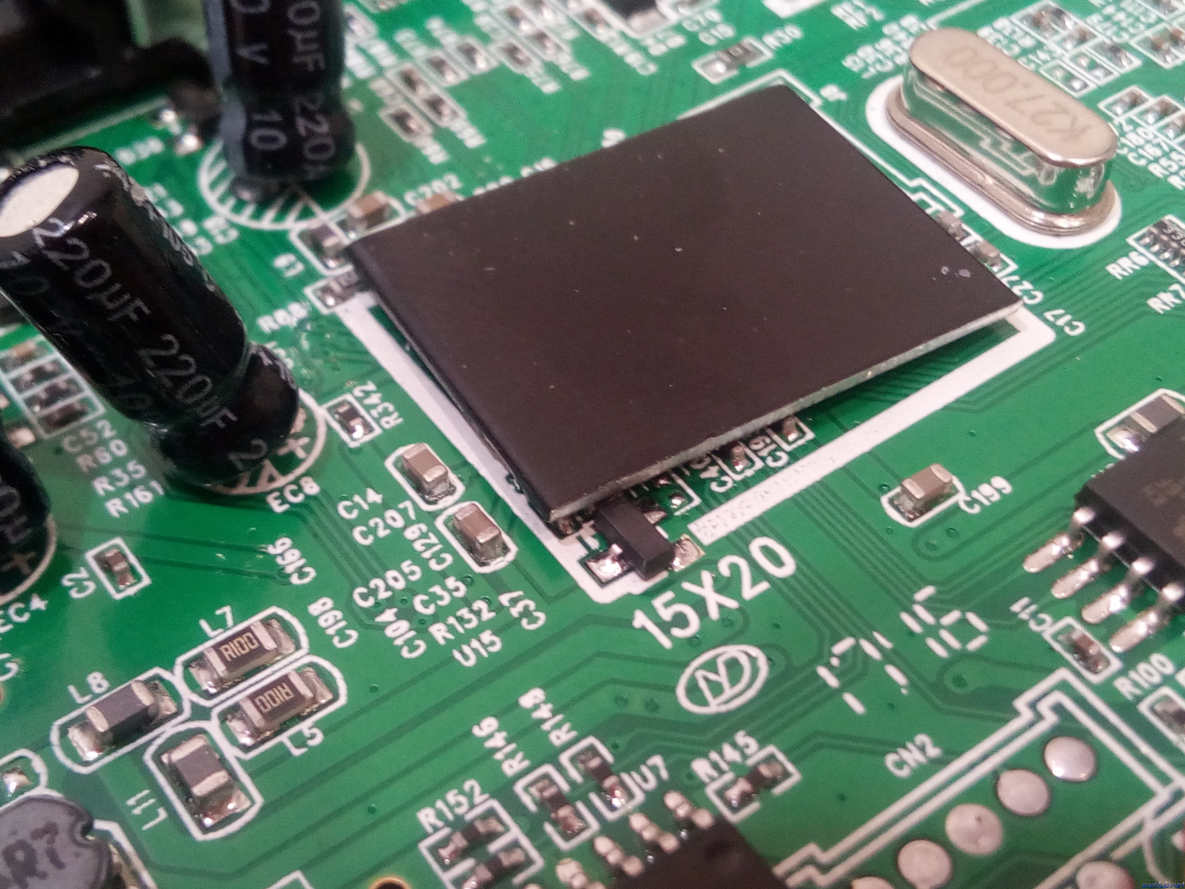

Фото платы World Vision T62M

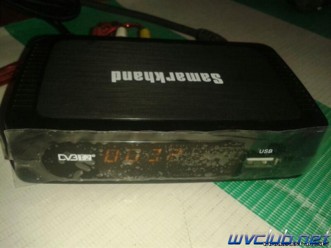

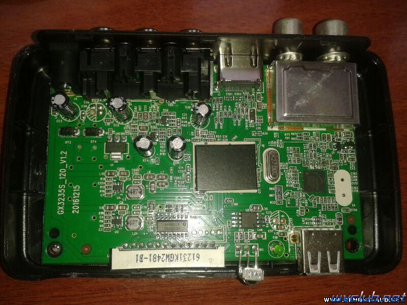

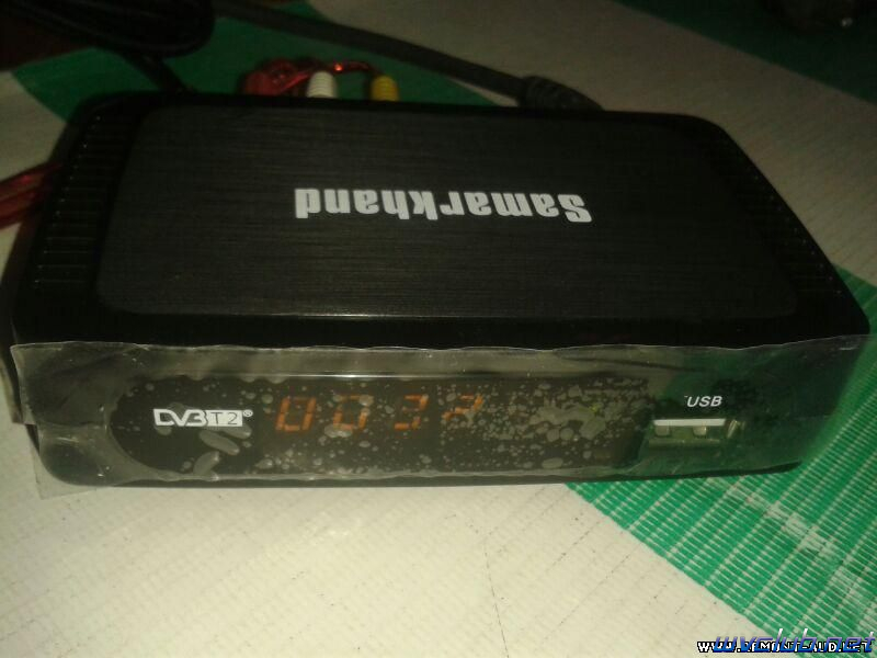

У Т62М есть старший брат SAMARKHAND DVBT2 , только с индикатором.
SAMARKHAND DVBT2 Шасси (Main Board): GX3235S_120_V1.2
