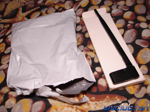

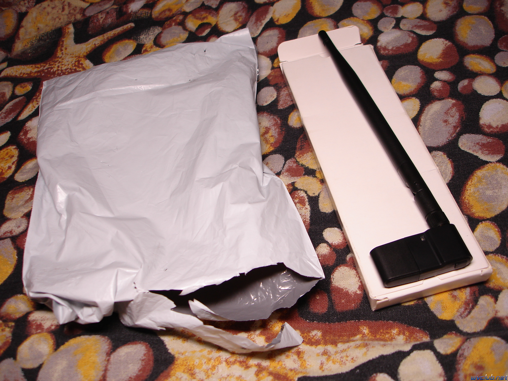

А у меня в поселке вышка близко но только 1 мультиплекс, а второй ловлю с города в 45км, сигнал около 85%, антенна внешняя старая осталась, большая прямоугольная решетка, с усилителем. На 1 мультиплексе бывает малозаметный рывок картинки, в общем не докучает.
Как поймать 1 мультиплекс издалека если частоты одинаковые?
Wifi у меня такой, с 7601.
