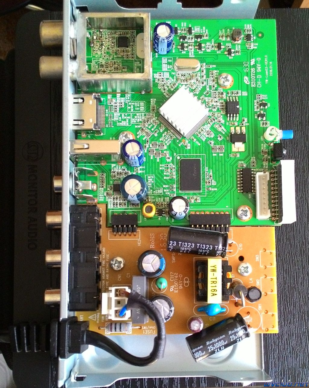

Нашел немного времени и раскурочил это защитный экран на приемной части, выпилил отверстие и заодно заменил кварц на 16мгц. Кварц перенес на обратную сторону платы. С этим кварцом шкала качества показывает большие значения.

Как же меня замучал свист этой штуки: TR Chopper - YW-TR16A   :(
На что бы ее поменять и где взять!?
Это точно он свистит?, может дроссель как и у меня было, вон в желтой термоусадке на фото выше. Свистел противно на метра 4-5, пришлось залить БФкой и сверху нацепить термоусадку и стало ок.
« Ответ #185 : 27 Сентября 2017, 21:49:43 »

« Ответ #186 : 27 Сентября 2017, 21:54:12 »
Ну я не уверен конечно... :'( но где-то в этом углу. Попробую как-нибудь ...стетоскопом что ли? ))

« Ответ #187 : 27 Сентября 2017, 22:11:56 »
Я не могу оценить потребление приставки в разных режимах и однозначно ответить на ваш вопрос.  Но если свистит действительно "силовой" трансформатор YW-TR16A, то он явно не в режиме и возможно не способен держать нагрузку. Это либо разбит (может плохо скреплен) сердечник, либо короткозамкнутые витки, либо что-то дальше. В любом случае начинать нужно с блока питания. Хотя бы посмотреть выходное напряжение при разных разрешениях осциллографом или измерить стрелочным прибором.

« Ответ #188 : 27 Сентября 2017, 23:07:27 »

Их там 3 штуки, надавите ему на башню чем нибудь слегка, если писк уменьшится или совсем прекратится, то однозначно какой-то из них.
Просмотру видео шумы не помеха. Все равно уже пломбы нет, если проверять нечем, то тупо начните с питания, заменить для начала 2 кондера на питание демодулятора в самой правой части, снизу около дросселя и около защитного экрана, не поможет, то на блок питания можно переместиться к баночкам на 4.6uF. А лучше все сразу под замену, чтобы не тратить время.

« Ответ #189 : 27 Сентября 2017, 23:33:56 »
Я бы сначала промерял напряжения, потом менял. Кстати, если эффект проявился сразу после покупки, может один из электролитов запаян с перепутом полярности, он может греться.

« Ответ #190 : 28 Сентября 2017, 11:13:00 »
Там же не ручная сборка платы, да и он бы через минуту, две уже выстрелил и обгадил все вокруг.
