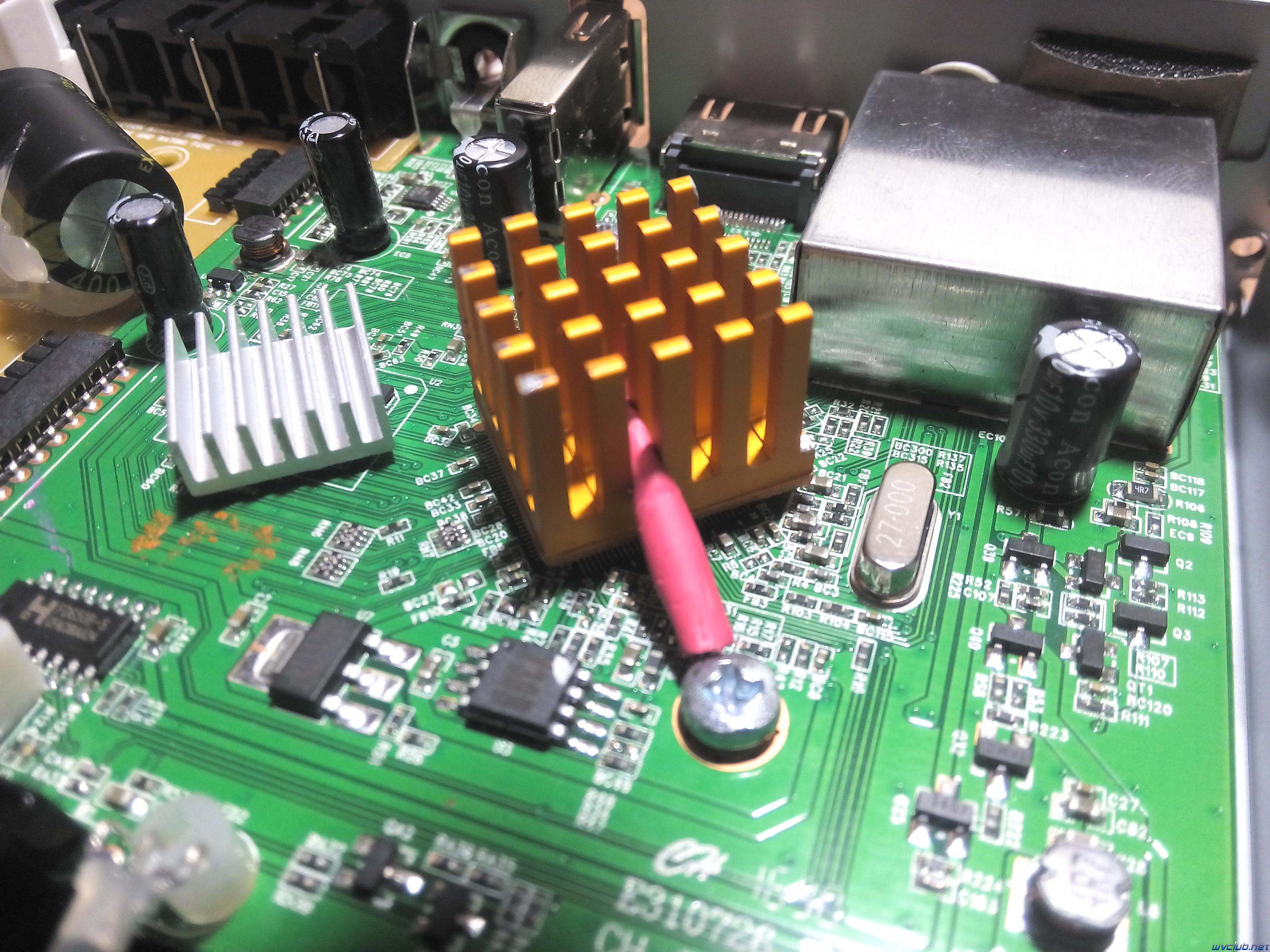

Зависаний не было, но тоже снял радиатор. Пока временно поставил такой мостовой радиатор с мат. пл.. на болты, какие были. Термопаста шприц Thermalright 10 летней давности.
Температура по щупу при комнатной +24 - не выше +54 со снятой крышкой.
Ну и плюс - есть место на феррит.  :)

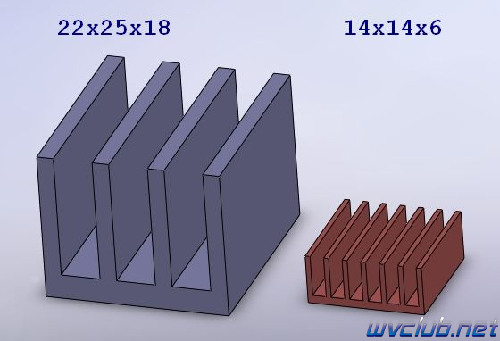

Тоже решился на переделку охлаждения. Были подозрения на перегрев. После трех часов работы при нажатии на пульт казалось нет никакой реакции (на самом деле она была с запозданием 5-10 секунд). Измерил температуру над радиатором (три часа работы на DVB-T2, корпус закрыт) около 55-58 град., касаюсь верхней кромки радиатора - 74 град., у основания до 79-80 град.  :-[  Заменил радиатор. Площадь охлаждения у нового в 3 раза больше, 46,2 см2 против 14,7 см2 у старого. Первые замеры после 20-30 минут работы без крышки 54 градуса. На закрытом корпусе при длительной работе нагревается до 60 градусов. Покупал исключительно для записи по таймингу, неудобно смотреть в час ночи. А при таком нагреве боязно оставлять без присмотра. Особой разницы в нагреве на dvb-t2 и dvb-c не заметил. На dvb-c показалось даже меньше на пару градусов. В версии 2.3.21 есть проблемы с записью  dvb-c  по расписанию, не переключает на другой поток (TS).

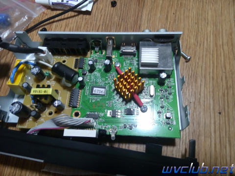

Решил и я поковыряться в приставке.

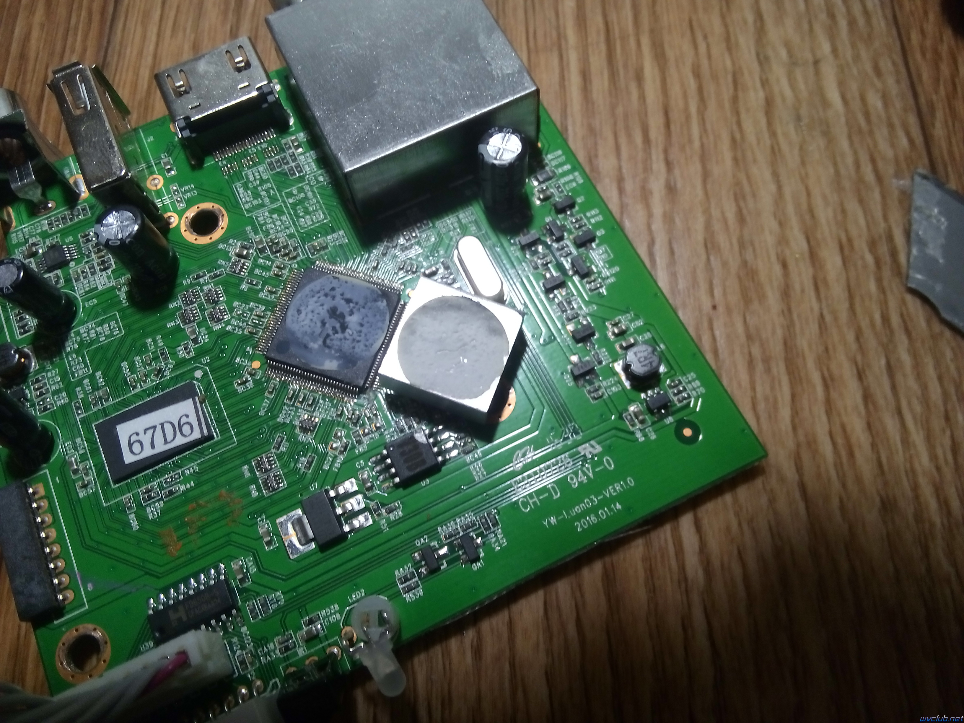

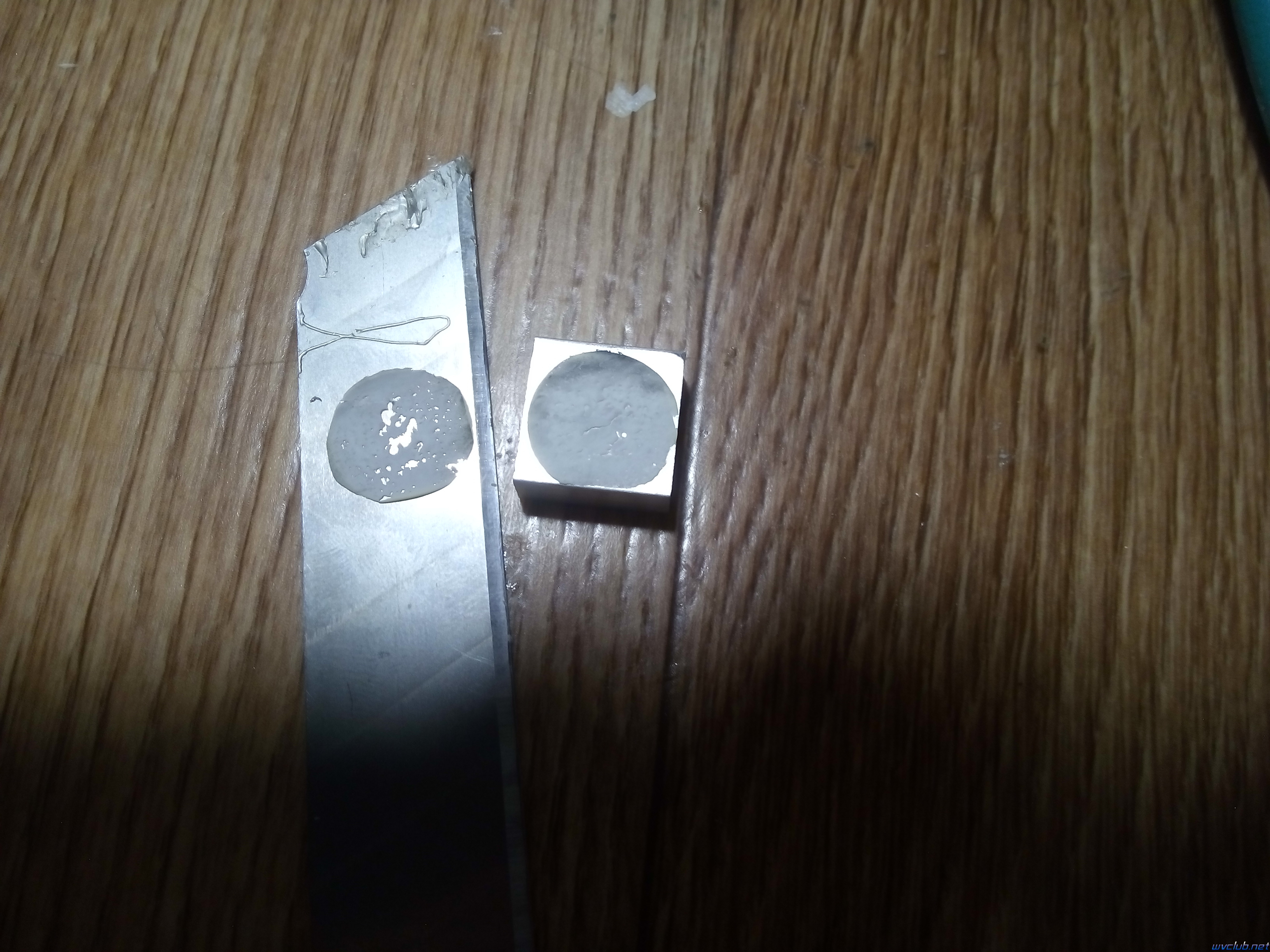

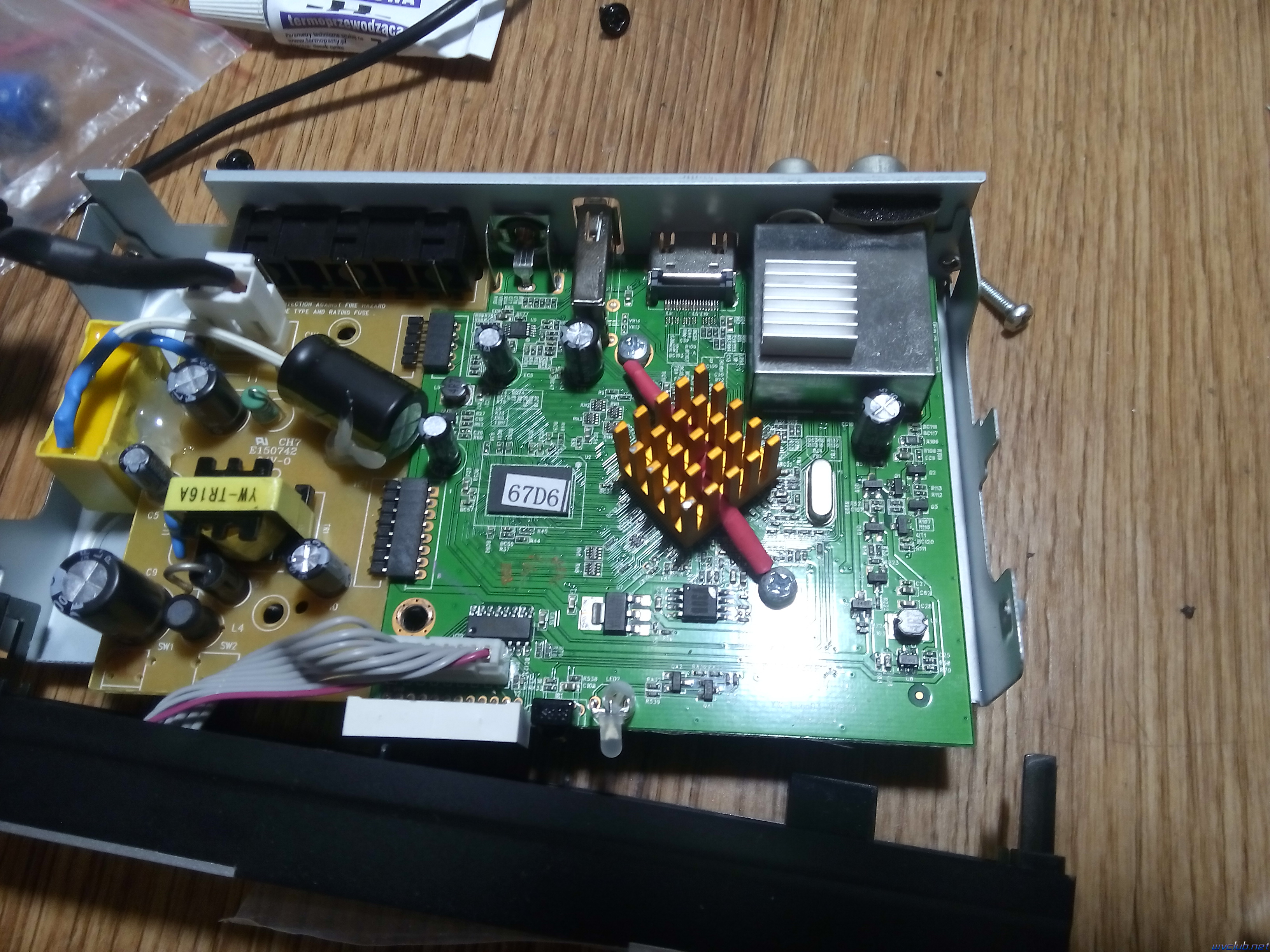

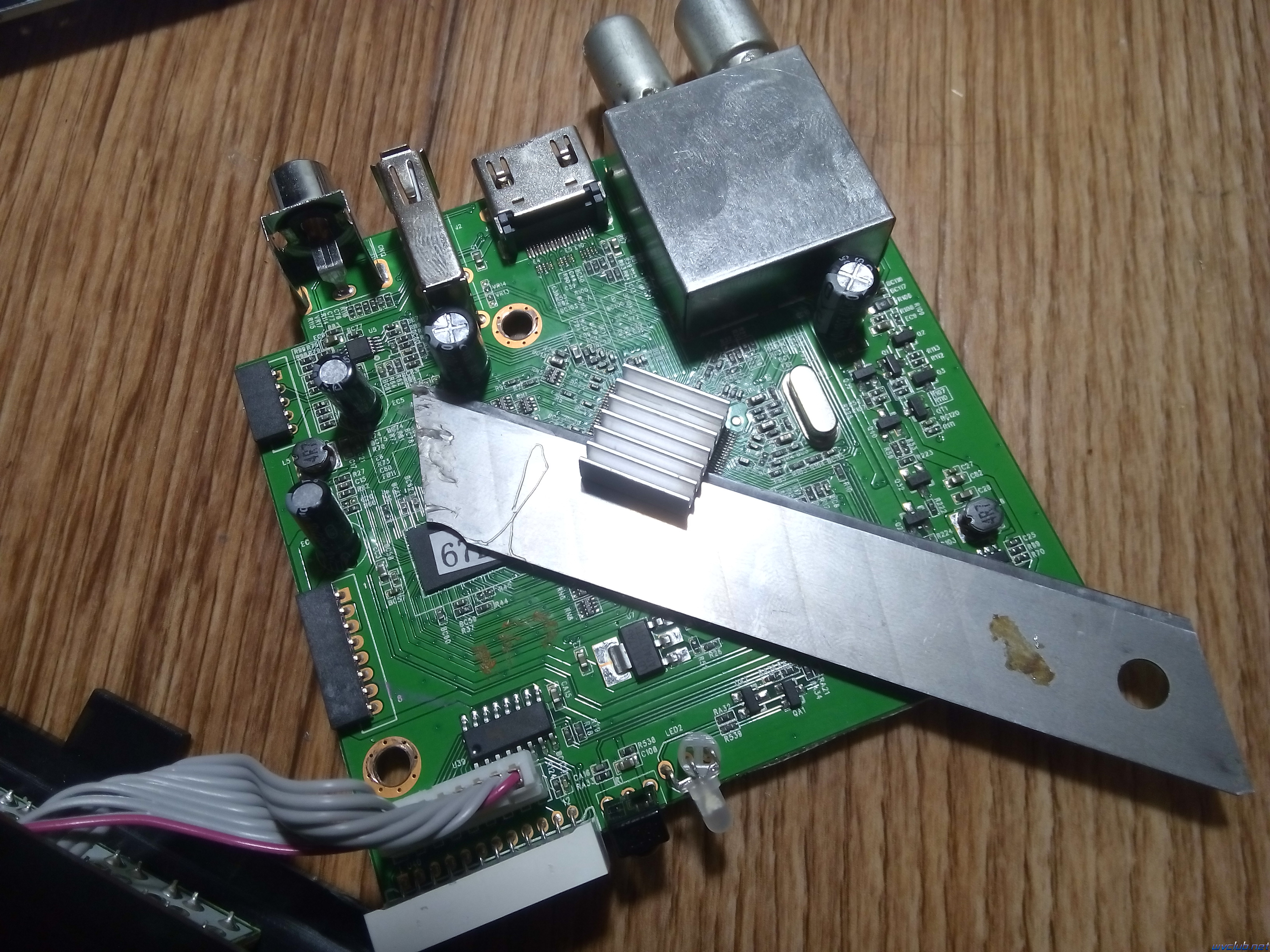

Первое фото - срезаю радиатор. Второе и третье - пятно термоклея. Хорошо, но мало. Четвертое фото - новый радиатор на силиконовую термопласту + "растяжка". В блоке питания виден колхоз, меньше деталей не нашел, благо место есть. С3 поменял на 10 мкФ. На вторичке электролиты шунтировал смд емкостями. На пятом фото новый радиатор, рядом положил старый для сравнения. Похоже, господа китайцы от души наэкономили.
Теперь о впечатлениях:
1) нагрев существенно уменьшился, после 2х часового хд фильма ложишь руку на корпус и ощущаешь просто тепло, раньше удержать было трудно. Всё-таки %90 тепла даёт проц.
2) затыков стало поменьше, хотя все зависит от потока (на лайт ТВ). На киноточке все без проблем.
Кстати, приемник irf был нагнут вниз, из-за этого приходилось пультом чуть ли не в морду тыкать))) Поставил его нормально + впаял электролит в пульт, стало срабатывать моментально и с 6 метров, дальше комната закончилась. Пульт хлипковат, защёлки ломаются, так что более 2 раз разбирать не стоит.
Будут вопросы, пишите.
