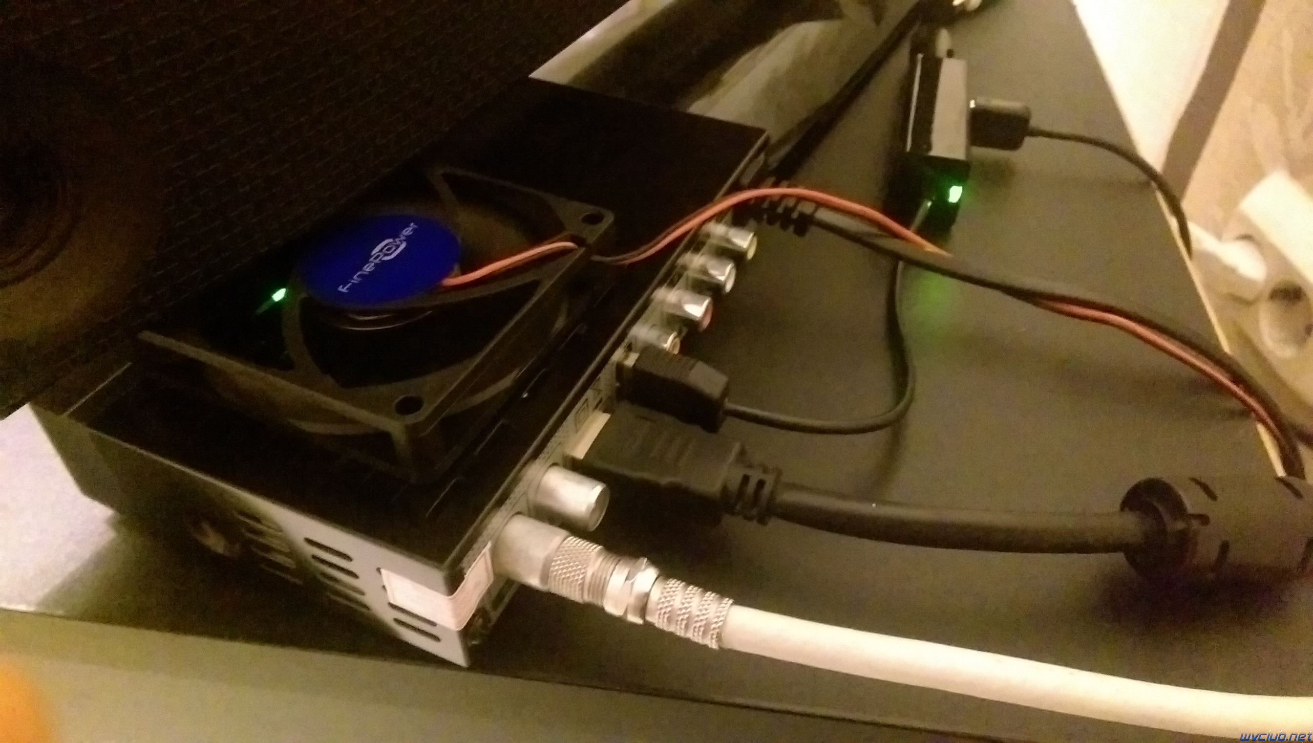

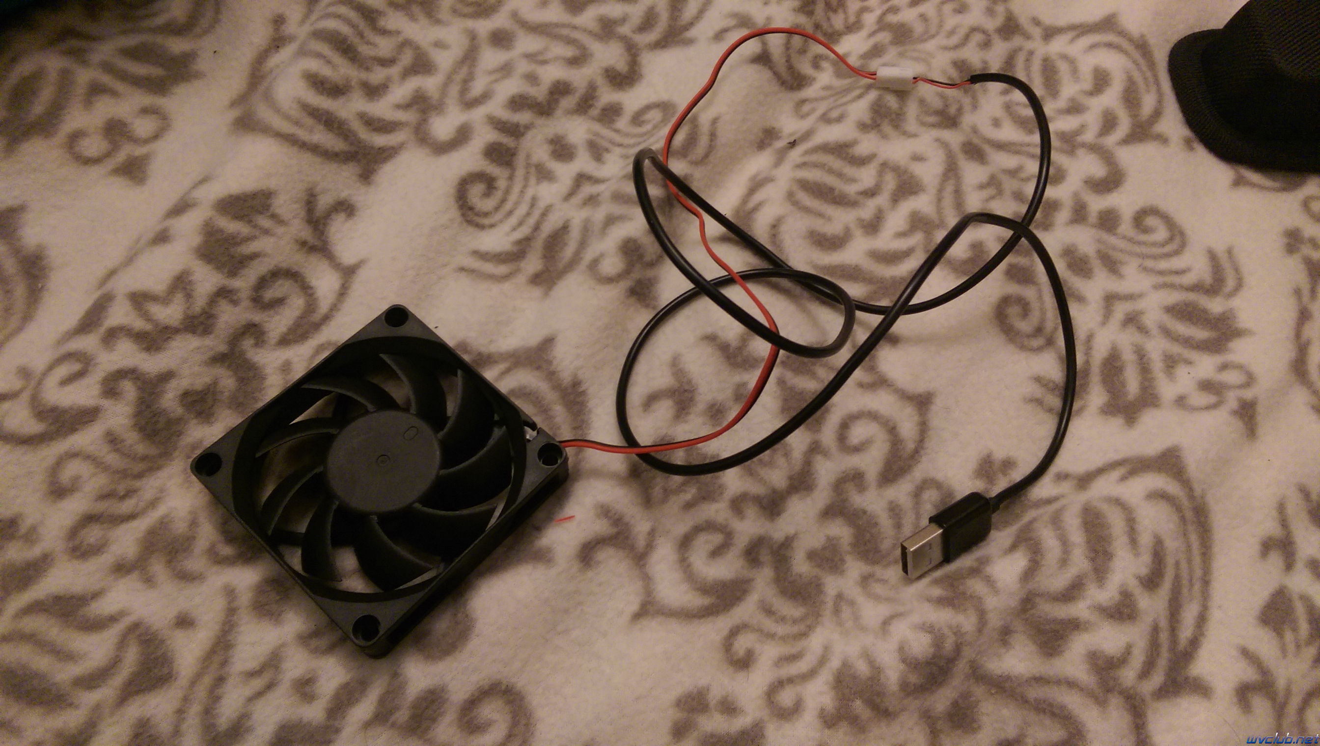

Ребята, может я с оффтопом, но появилась идея с охлаждением:
У меня норм работает usb-хаб на ресивере, думаю ко второму порту небольшой кулер по usb подключить - пусть крутится и задувает через решеточки во внутрь устройства.
Знаю, что так же будет и пыль надувать, но что поделать когда от прошивки к прошивке все быстрее греется, да и жара не за горами.
« Ответ #94 : 21 Апреля 2017, 22:58:41 »
Спасибо, хороший способ улучшения охлаждения без потери гарантии

« Ответ #97 : 22 Апреля 2017, 21:48:46 »
Собрал и подкоючил. Теперь устройство всегда прохладное.

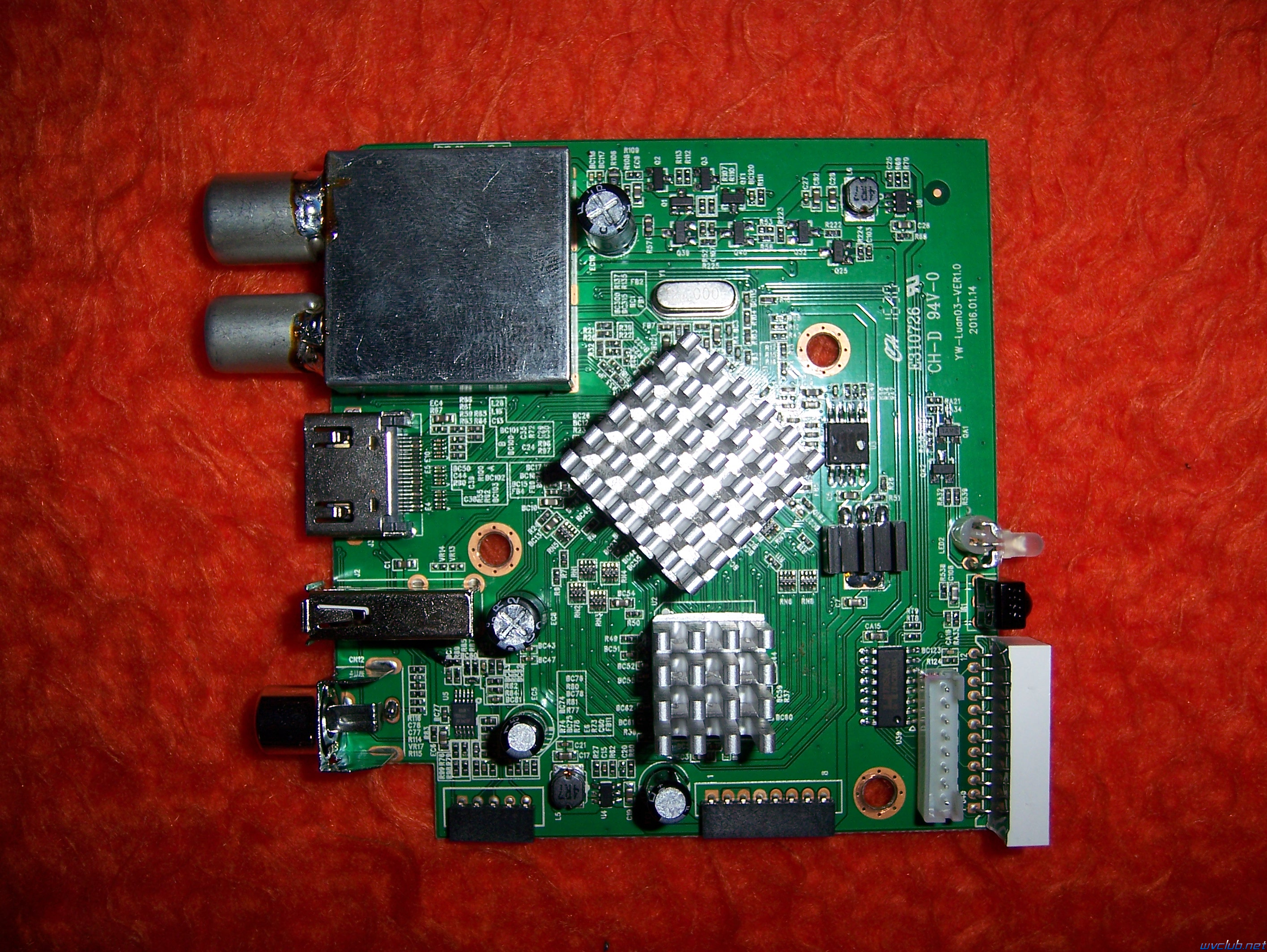

Заменил сегодня радиатор на проце и так же поставил кусочек на память и совсем маленький на стабилизатор рядом с памятью. Блин, на проце сидел на толстом слое термоклея, да ещё и криво. Легко срезал половинкой лезвия от бритвы. Как это ещё приставка у меня не висла, даже и не знаю. А родные электролиты стоят весьма приличного качества. Померял ESR, так у всех очень маленькие значения. На основной плате не трогал, в блоке питания увеличил ёмкость высоковольтных электролитов в 2 раза и заменил 470 мкф х 6,3в на 1000х10в и всё. Пропаял внешнюю экранную часть соединения на ВЧ разъёмах, видно на фотке. Радиаторы клеил на эпоксидку, смешанную с термопастой. Минимально возможный слой клея и небольшой грузик на каждый радиатор до высыхания. Я так уже раньше много раз делал.

Высохли радиаторы, собрал свою WVP и после трёх часов работы засунул термопару мультиметра в дырку корпуса на радиатор проца. Что и требовалось: +43 градуса, при температуре в помещении +24. Жаль, что я раньше не померял проц со старым радиатором, а только корпус самой приставки мерял. Подозреваю, что раньше с тем малю-ю-юсеньким радиатором, да ещё и криво наклеенным было около +80 точно. А у некоторых и того больше, раз WVP виснет. Вообще, после разборки и модернизации устройства, у меня сложилось впечатление, что изначально техзадание на создание приставки премиум класса было немного другим. А после выпуска первого экземпляра, решили изделие максимально удешевить в производстве, но сохранив при этом отличный корпус и работоспособность. Вот и радиатор на проц уменьшили раза в 4 от необходимого и на конденсаторах в блоке питания сэкономили, тем более на шунтирующих электролиты, керамических. А так платы сделаны на хорошем технологическом уровне, даже те электролиты, что установлены, весьма приличного качества. К пайке нигде претензий у меня не возникло. Лично я приставкой доволен. Радует, что софт регулярно допиливается. Мне недавно доводилось ремонтировать DVB-T2 приставку Rolsen, не помню уж точно модель, так вот там реально пайка хреновая и все электролиты менять пришлось. За год с небольшим и ёмкость порастеряли и ESR недопустимо выросло. Скоро лето, жара,  рекомендую всем обладателям WVP заменить радиатор на проце на более эффективный. Остальное, в принципе без надобности можно и не трогать, особенно если не дружишь с паяльником и электроизмерительными приборами. 8)
