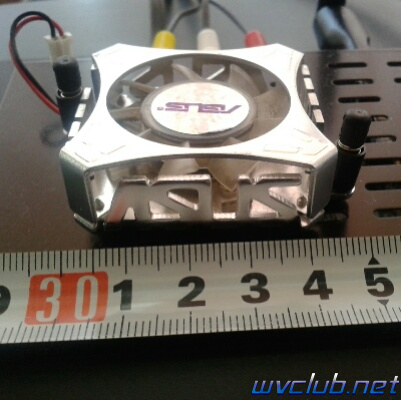

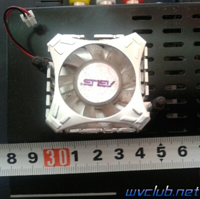

Скоро лето, температура в комнате будет за 30. Имеется радиатор с кулером от видеокарты. Имеет смысл ставить его ?
Если смотрите только Т2 то нет,если IPTV особенно в HD то не помешает.
