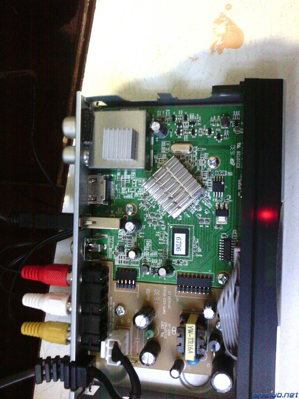

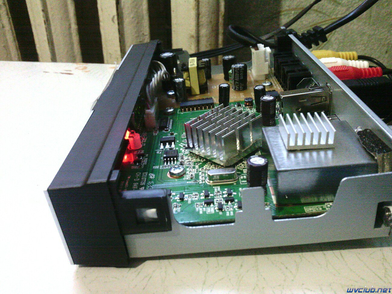

Очень удобно снимать скальпелем. Радиатор был приклеен не плотно, косо и неаккуратно. Так что, с не большим усилием, снялся без проблем.
Добавлено: 12 Апреля 2017, 05:44:48
Заменил радиатор. Справа положил оригинал для сравнения. Возможно одна из причин зависания тюнера. Но для этого нужно хотя бы неделька тестирования.

Какое средство применить это уже как говорится -"Хозяин барин". Но то, что нужно улучшить охлаждение процессора я убедился точно - за двое суток непрерывной работы тюнера (специально не выключал) зависания нет. А до переделки - один или два раза приходилось выдергивать из розетки.
