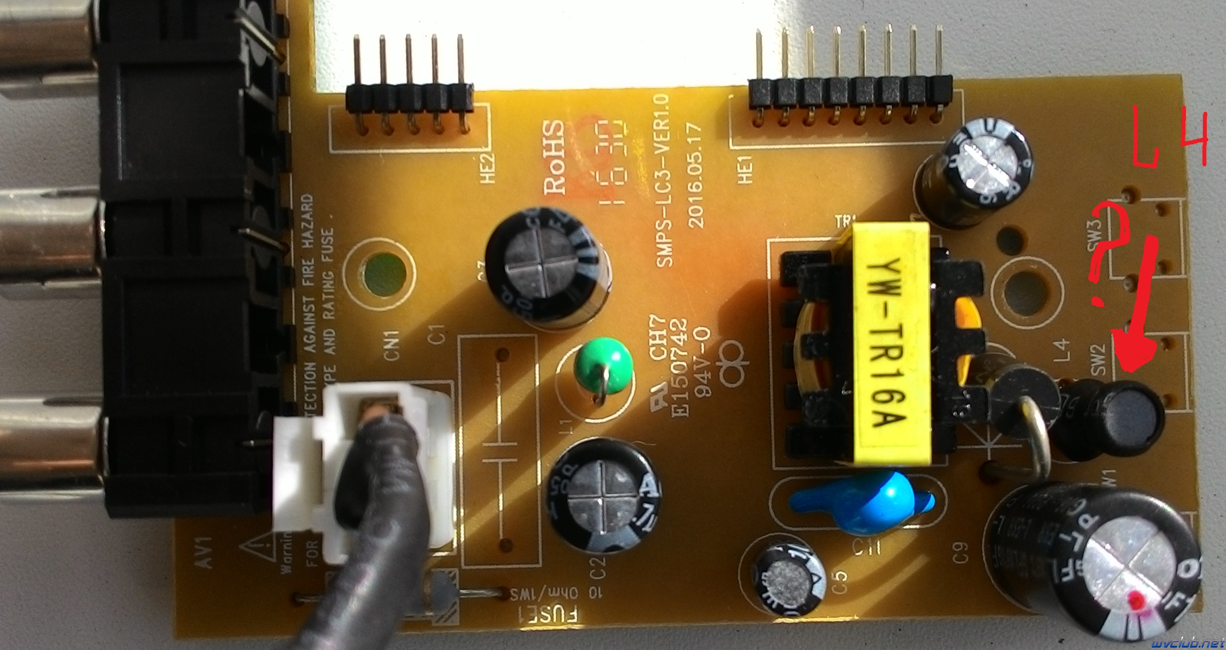

Уважаемый Solteks, было бы замечательно, если бы Вы поделились с нами опытом по переделке блока питания. Примерно так: меняем конденсатор такой-то на такой, снизу подпаиваем то-то и т.д. Результаты получаем такие-то. И так по всему БП. Благодарность человеческая не знала бы границ ;)
Лично я жду окончания гарантийного срока, и обязательно в приставку залезу. Хотя бы для того, чтобы пропаять гнезда и подшаманить БП. Так как пришлось отключать приставку, когда ремонтировал магнитолу. Ибо в сеть она гадит прилично, к сожалению.
Да я вроде все описывал что заменил:
1) "С1" - установить на входе полипропилен категории X2, номиналом 0.33-1uF.(что найдете), в сеть как раз гадит из-за него, т.к. не установлен.
2). Мост "D1", можно оставить как есть, но я заменил на DB106(800в, 1А), других не было, по размерам он больше и пришлось ножки подгибать с одной стороны под него самого.
2). Фильтрующие емкостя на входе "C2 и C3", установить С2-6,8uF, а С3-15uF по 400в. "C3" - обязательно x2 емкости от "C2". Если таких номиналов не найдется, то можно немножко больше.
3). "С5" -  оставляем как есть.(заменил на более высокого класса) LowESR 105гр.
4). "C9" - оставляем как есть. (заменил на более высокого класса) LowESR 105гр.
5). "C10" - заменил на 1000uF(10-16v) LowESR 105гр, стоял 470uF.
6). На выводы конденсаторов "C9-C10" с обратной стороны платы можно напаять шунтирующие емкости (cmd - 50в, 0,22uF).
5). На самой main плате, можно заменить конденсаторы EC5 и EC7 на нормального производителя 105градусные, там установлена дешевка, в отличии от остальных и также все зашунтировать cmd 50в, 0,22uF.
Но я вообще на этой плате заменил все емкости на 470uF(16в), т.к. 330uF которые там установлены довольно не ходовые номиналы, а они там все стоят только по питанию, то от увеличения емкости там все в полном порядке.
6). Установить нормальный радиатор на процессор.
7). На этом все, больше там нечего улучшать.
P.S. - конденсаторы менять только на нормальных производителей, если таких не имеется, то лучше туда не лезть совсем.
Не стоит эта гарантия того чтобы ждать(если только она находится не под боком), эти приставки ломаются в основном по питанию, это горят DC\DC преобразователи и дуются конденсаторы, остальное все крайне редко выходит из строя.
