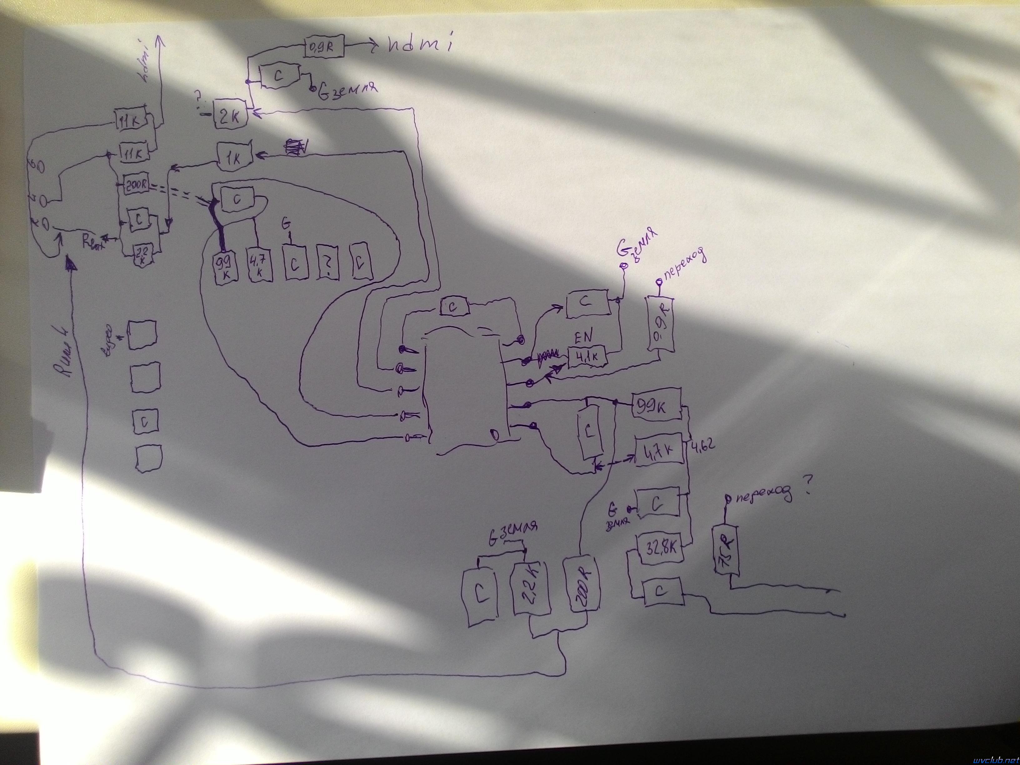

« Ответ #33 : 21 Марта 2017, 19:29:44 »
1 Зашунтировали ли вы С9 в блоке питания керамикой? Если нет, то мне кажется что из-за этого может свистеть L4.
2 Какой элемент , резистор или конденсатор стоит между   выходом видео (желтым тюльпаном) и процессором. На вашем фото к этому элементу идет дорожка от не маркированного вывода разъема.
Я понял, это R78. А можете измерить его номинал и посмотреть, какие детали в цепи стоят дальше в сторону процессора?
1). Да, все зашунтировал  и на main плате тоже, он с завода свистит(только когда она выключена).
2). Нужно разбирать ее по хорошему чтобы замерить, кажется идет между конденсатором и к точке перехода рядом с обозначением BC82.
3). На питание этого аудио усилителя TPF605A установил "ELNA" на 470uF, там простой какой-то стоял.
А 330uF которые на main плате довольно не ходовые, поэтому везде по 470 установил(Panasonic и Nichicon).
Пробовал подтянуть керамикой 0.1uF прямо на аудио разъёме между платами, в плане щелчков особо ничего не дало, но звучание стало хуже(может кажется) и убрал их.
Сопротивления на выходе кажется некуда больше прибавлять, тогда уменьшится выходной сигнал, который уровень имеется сейчас кажется самое то.
Посмотрел даташит на этот усилитель, мало что понял, номиналы не указаны почти нигде, "EN" как я понял должен быть отключен вроде.
По поводу замирания картинки особо не понял когда обдувал чип, вроде не замирало, а потом начались технич.работы у провайдера и пришлось закончить испытания.

« Ответ #34 : 21 Марта 2017, 21:22:40 »
В даташит указано, что для предотвращения щелчка на аудиовыходах, во время включения и выключения
питания на выводе EN должен быть низкий уровень.
« Ответ #35 : 21 Марта 2017, 22:23:20 »
выводу 3 U5 подключен резистор R89, и значит есть шанс, что есть связь входа "EN" TPF605A с процессором. А значит есть шанс подавить щелчки программно!

« Ответ #36 : 21 Марта 2017, 22:24:52 »
По сути на нём должно быть 0в. На микрухе на фото по этой ноге видно сопротивлению, а куда дальше не видно.
R71-правый вход кажется и далее идет напрямую с процессора.
Так зачем-то и при переключении каналов вход отключается, а потом включается когда появляется изображение, поэтому и слышно весь этот процесс. По идее mute в этот момент должен использоваться.
P.S.
Значит этим уровнем "EN"процессор должен управлять. С другой стороны микрухи уже защита находится.
В момент включения должно быть 0в на величину задержки, далее переключается на высокий уровень, при выключении все в обратном порядке.
________________________________
Завтра тогда проверю уровень тестером если выдастся возможность.
« Последнее редактирование: 21 Марта 2017, 23:11:09 от Solteks »

Там просто нет задержки, уровень высокий в момент выключения.
Записал все происходящее на видео с мониторингом вольтажа.
Смотреть лучше в наушниках, будет слышно хруст когда нажимаю кнопку на пульте(пакет еще хрустящий заводской).
1). Включение - обратить внимание на время 2.50, там удалось поймать разряд при включении(т.к. у телефона авто регулировка уровня записи и не удавалось его поймать), но думаю слышно насколько стало тише, а когда резистор остынет на входе и смягчит бросок, то разряда нету уже в колонки, остается еле уловимый.
2). Не работает этот EN, при включении выручает что напряжение поднимается только до 2в в момент старта и емкостя в этот момент еще разряжены, а т.к. номиналы емкостей у меня везде стали немного больше, все уходит на их заряд почти.
3). При выключении нет задержки EN, весь разряд уходит в динамики, все происходит мгновенно, по нажатию на пульте это слышно.
4). При переключении каналов видно что EN задействован в этот момент и переключает уровень (на записи почти не слышно это).
5). Нарисовал обвязку этой микрухи насколько смог разглядеть, где не проставил там нет к элементам доступа.
Ссылка на видео: https://drive.google.com/open?id=0B239EWlGHySkSXlrX1ZhTFZXamc
« Последнее редактирование: 22 Марта 2017, 17:33:14 от Solteks »

« Ответ #41 : 22 Марта 2017, 20:23:09 »
Короче говоря, ничего не понятно.
Кроме вывода PVSS и EN больше нет интересного, остальное по одинаковым номиналам прослеживаются каналы R и L и их  "Low-Pass Filtering" и "Gain".
Только процессор управляет напряжением на этом входе EN, больше нечему вроде, а вход на EN только через 900 Om  сопротивление(куда идет переход не знаю). 4.1к подтягивает на землю.
А если управляет точно процессор, то это только в прошивку лезть, сомневаюсь что там будут с этим разбираться.
4.1k - может большего номинала нужен для разряда?.
TPF632A/605A/607A operates from a single supply voltage PVDD.
It integrated charge pump generates a negative supply –PVDD at the PVSS pin. The Line driving amplifiers work with
dual  supplies:  PVDD  and  –PVDD.  Therefore,  the  DC  level  of  the  audio  output  can  be  designed  to  be  0V.  A
DC-blocking capacitor typically seen in a single-supplied driver is not necessary.
Because of the integrated charge pump that generates negative rail, TP632A/605A/607A may be used to amplify
audio signal so the output DC voltage is 0V. This usually requires the DC voltage of the input signal to be 0V. If the
input signal has a DC level other than 0V, an AC-coupling capacitor is necessary to block the DC voltage.
___________________________________________
Про что забыл написать еще, не знаю как это связано, но теперь нет рассинхронизации звука по wifi, даже если включить микроволновку и она тупо забьет сигнал на 1-2минуты, потом все показывает синхронизировано.
« Последнее редактирование: 22 Марта 2017, 20:43:12 от Solteks »
