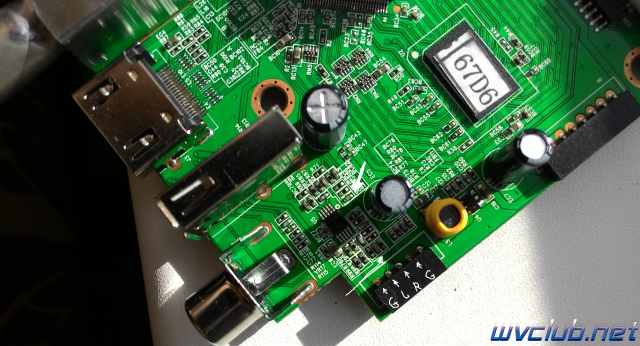

Если кому интересна техническая часть, то опишу что вышло с линейным выходом после апгрейда блока питания.
1). Наводок нет.
2). При включении приставки - по линейному выходу удалось побороть "бабах" во внешнюю аудиосистему на 80%, остался просто щелчок, это уже не критично.
3). При выключении приставки - все не так радужно, но на 30% "бабах" думаю уменьшился.
4). При переключении каналов, тоже все стало нормально.
Вообще на плате за это дело отвечает линейный усилитель TPF605A он там рядом с цифровым выходом, он как раз и должен заниматься задержкой помимо своей основной функции, чтобы не было этого самого "бабаха", но видимо где-то просчет.
Там на плате настолько все мелко рядом с этим усилителем, что через лупу довольно сложно отследить куда что идет, резистор и блокирующий конденсатор на землю "вроде" там имеется(стоят параллельно, может и не совсем то), ниже на фото помечу их, у кого какие есть еще мысли. На фото предыдущей приставки, там блокирующий стоит прям возле разъема.
Попробую еще остудить чип и посмотреть останутся ли замирания на каналах с высоким потоком.

Solteks, У меня два вопроса
1 Зашунтировали ли вы С9 в блоке питания керамикой? Если нет, то мне кажется что из-за этого может свистеть L4.
2 Какой элемент , резистор или конденсатор стоит между   выходом видео (желтым тюльпаном) и процессором. На вашем фото к этому элементу идет дорожка от не маркированного вывода разъема.
Я понял, это R78. А можете измерить его номинал и посмотреть, какие детали в цепи стоят дальше в сторону процессора?
