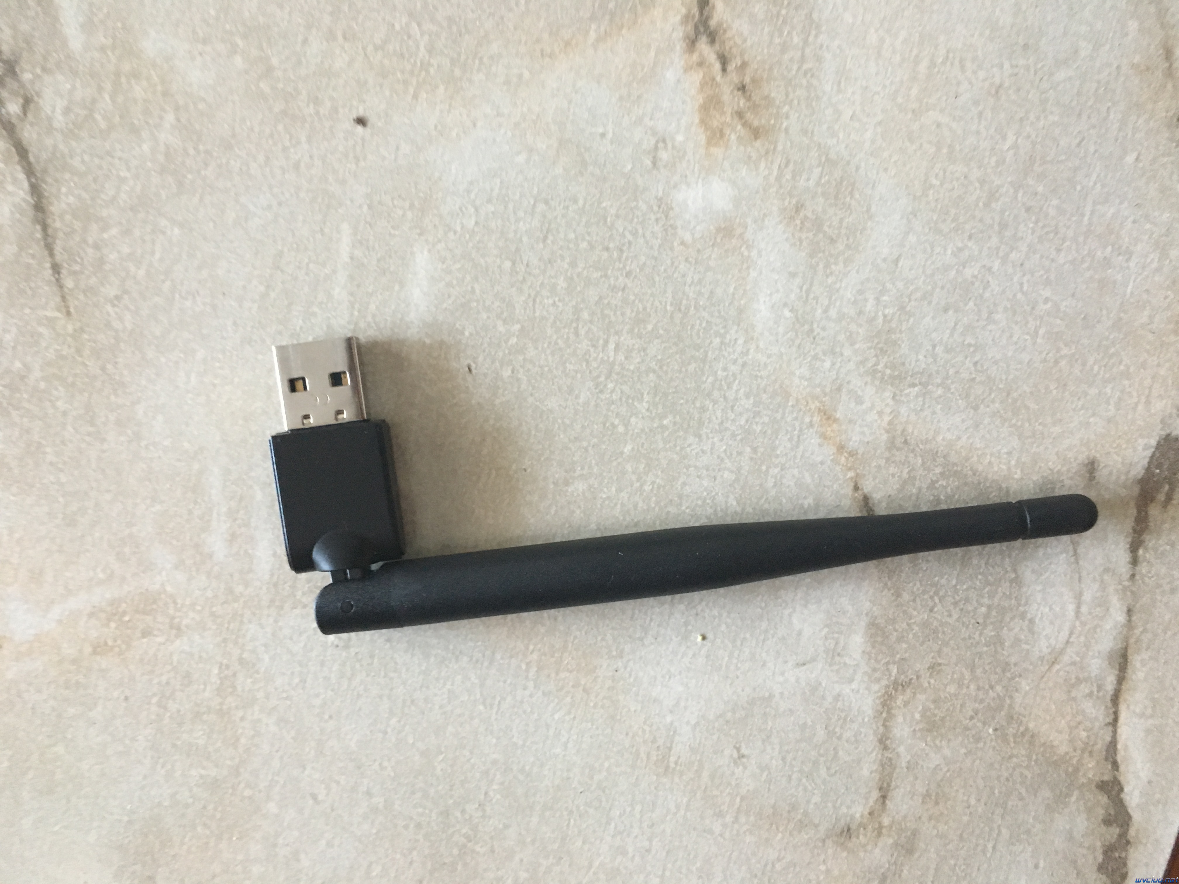

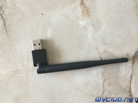

klark27, по поводу подключения\отключения свистка в USB тюнера почитайте  ответ 970, вдруг поможет и с отключениями и с нереальным нагревом. Если свисток со встроенной антенной, очень желательна "прямая видимость" , т.е. отсутствие препятствий между свистком и антенной роутера. греться будет меньше. А вообще свисток со встроенной антенной - не лучший вариант (ответ 91)
У меня адаптер с внешней антеной вот фото.А роутер стоит в 3 метрах от тюнера в одной комнате уровень сигнала 99%
« Ответ #269 : 04 Сентября 2018, 16:09:08 »
А как на счет промывки\рихтовки контактов?
