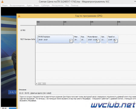

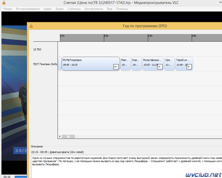

Посмотрел, но как то скудно с EPG, скриншот в аттаче. Сравнить даже не вышло, посмотри у меня время верно отображает или так же коряво.
Верно. У меня "Мультсюрприз" в режиме "Еще" 6:05~7:25, в режиме "Расписание" 23:14~0:34
