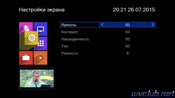

« Ответ #1061 : 06 Марта 2017, 13:11:52 »
нет, уже этот вопрос ранее мне задавали, я узнавал и мне ответили что нельзя добавить эту настройку, аппаратно нет поддержки.
World Vision T55D тот же процессор, там есть и резкость и тон.
