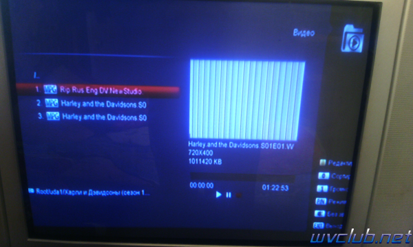

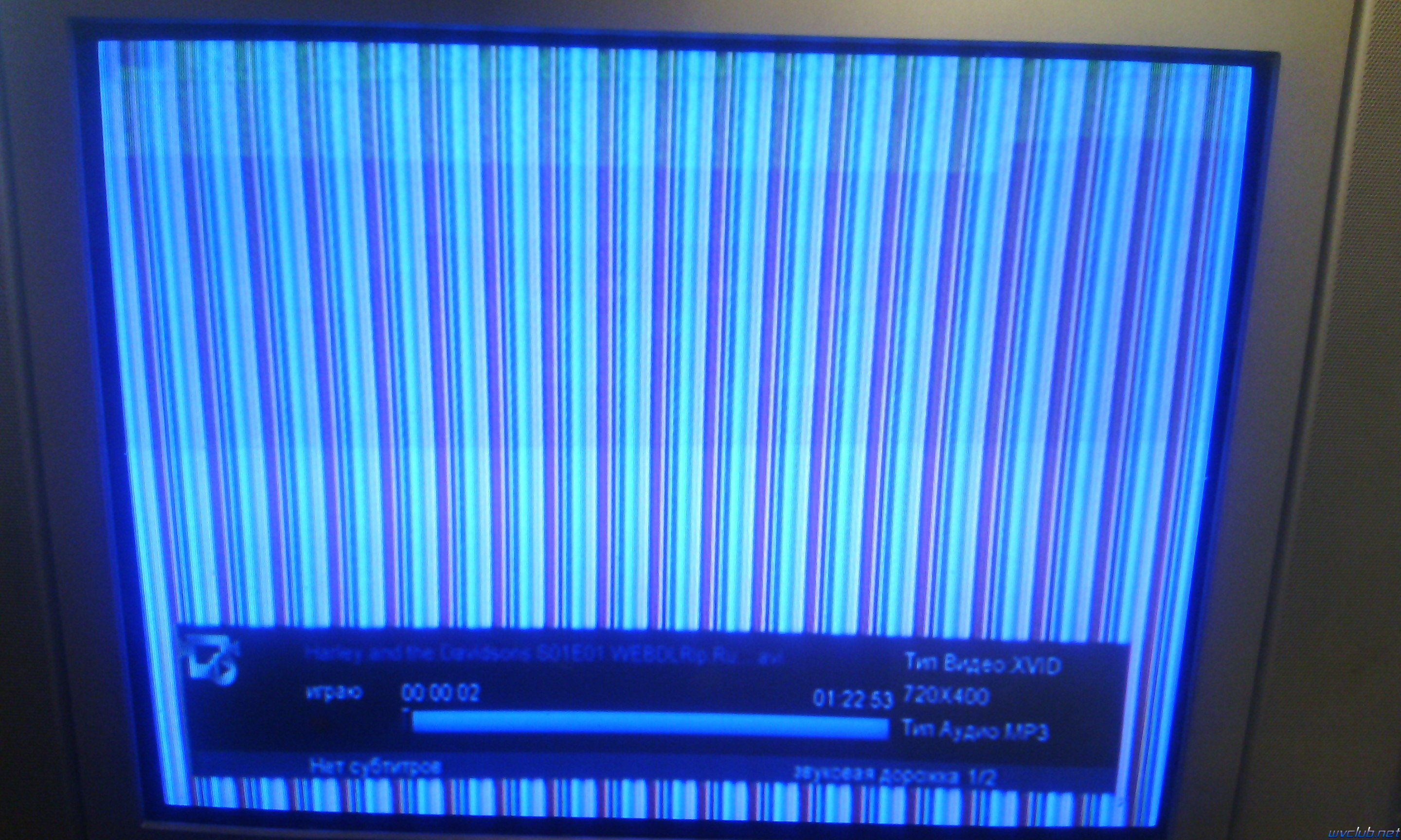

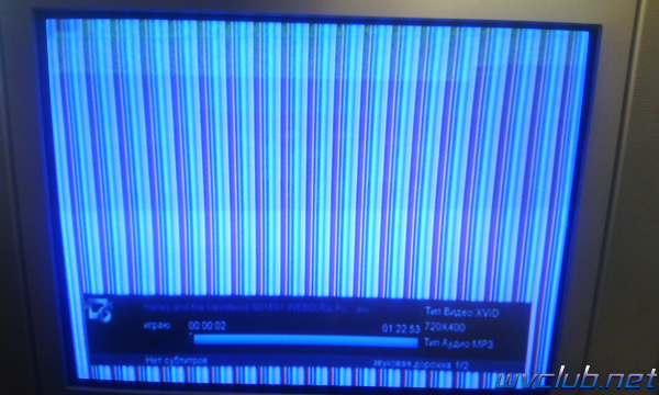

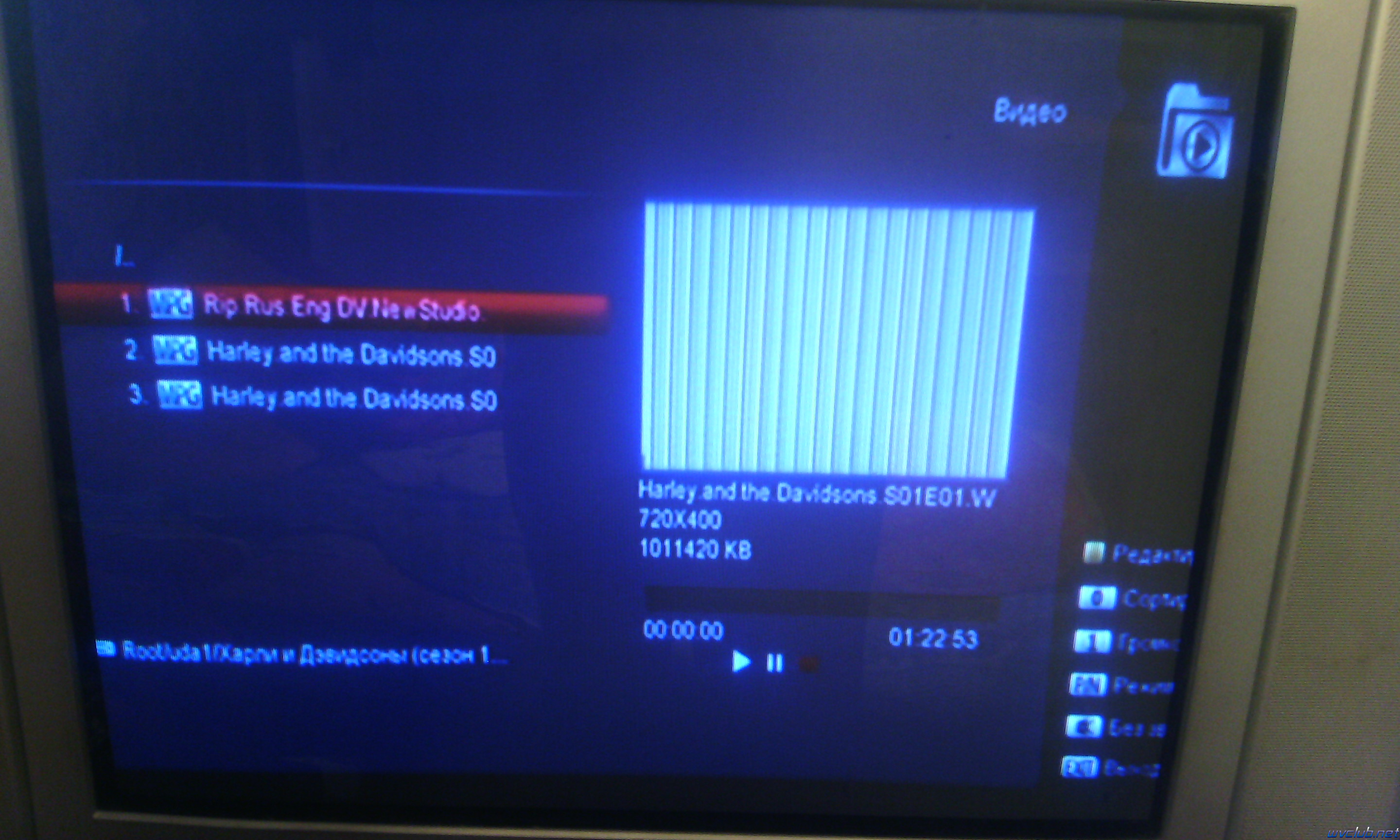

Похоже нет смысла выкладывать файл, у меня вся коллекция фильмов в *.avi и приставка ни один воспроизводит! :(
при этом приставка Т53 все файлы читает без проблем, вот тебе и "премиум"... Кодек всех файлов один - XVID. Вот скриншот как воспроизводит такой файл WV Premium (звук норм):
прошивка 2.2.80
у меня тот же глюк с первого дня (фото в аттаче).
Помогает только передернуть питание у приставки. Флешки использовались разные, ФС fat32. Так что проблема не только у одного  v0id .

кстати, я писал что перепрошил приставку и все AVI пошли, дак вот, глюк этот вылезал и после прошивки, помогает действительно полная перзагрузка приставки, писать об этом не стал, думал просто единичный случай у меня, оказывается нет.
