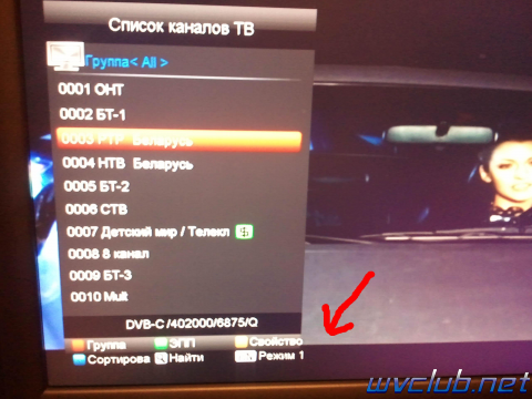

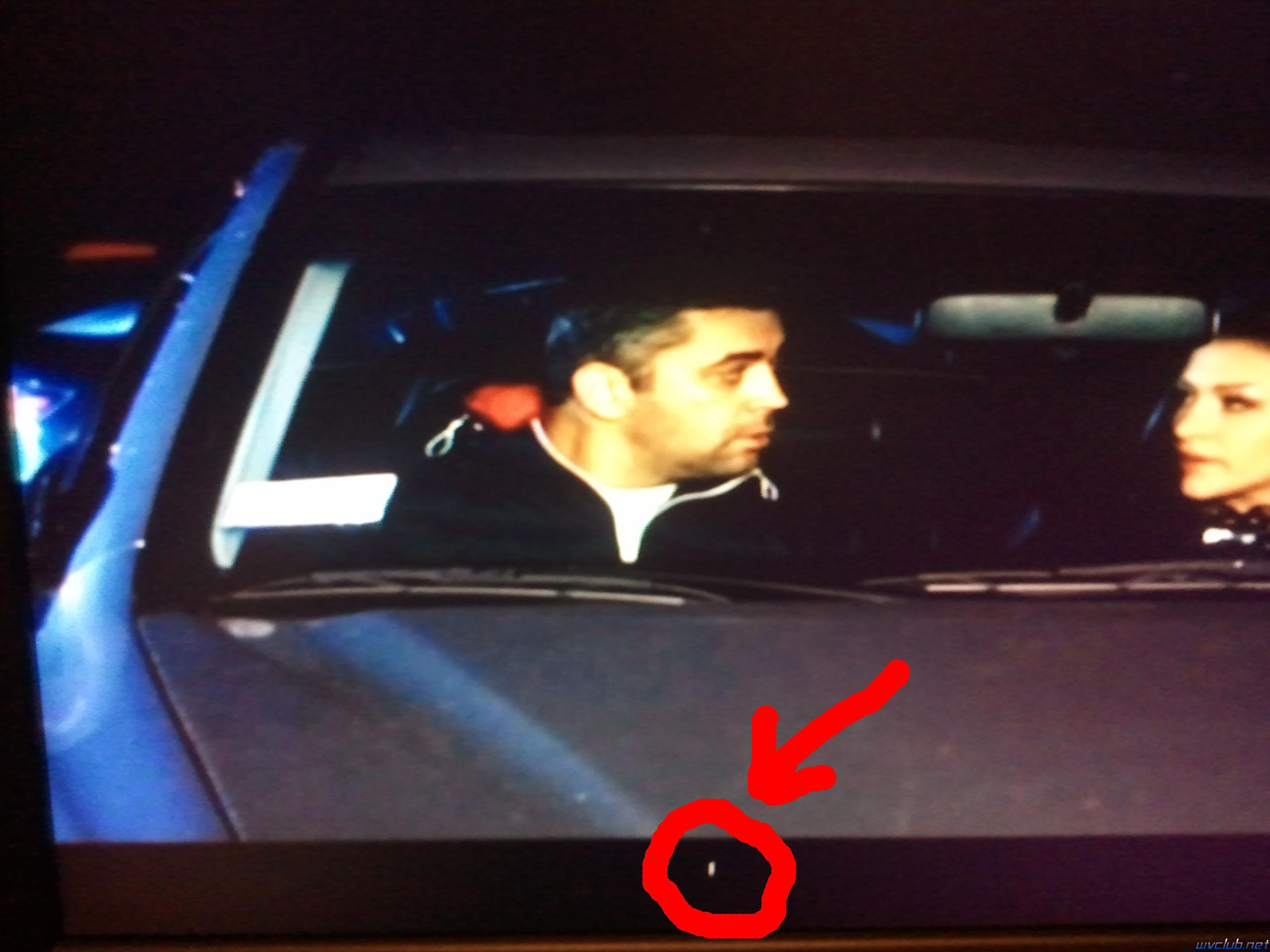

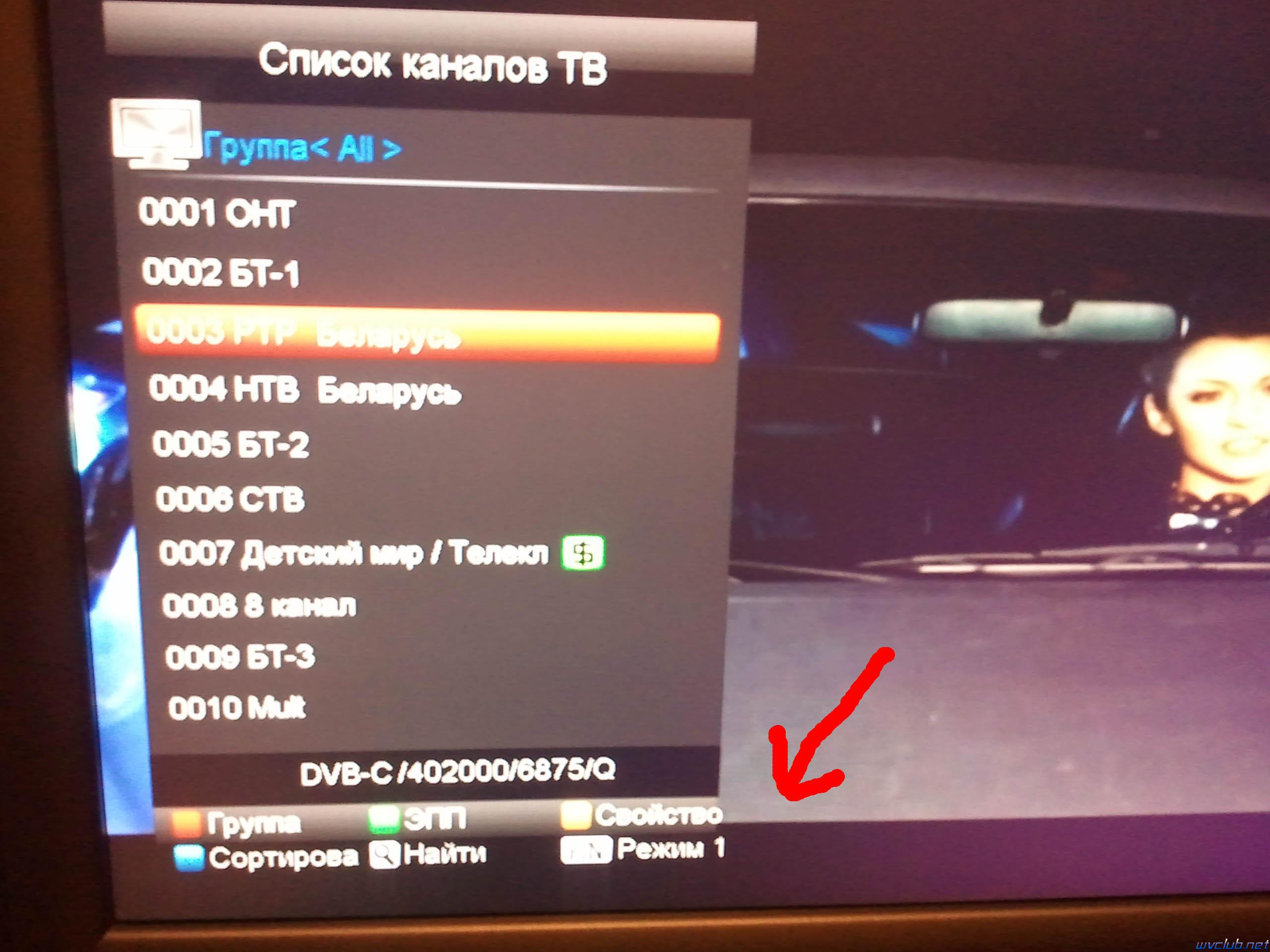

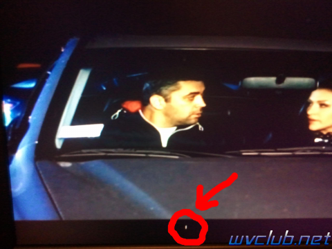

Установил прошивку 2.2.76. А почему не исправили ширину вывода списка каналов? Я писал про это раньше. - "Сейчас список каналов ТВ высвечивается с левой стороны одним столбиком. Это сделали хорошо. Но внизу списка подписаны цветные кнопки и P/N Режим 1. Так после закрытия списка каналов от циферки 1 остаётся вертикальная палочка! Это, скорей всего, получается от малой ширины поля меню списка каналов." Или это только у меня появляется?

1. про палочку повторить не можем, или что-то делаемне не так, сфоткай и покажи

Вот скинул изображение. Если ресивер в режиме ожидания (обычный) 6-8 часов, то после включения не работают каналы. Приходиться выдёргивать из розетки.
