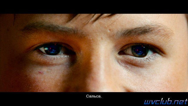

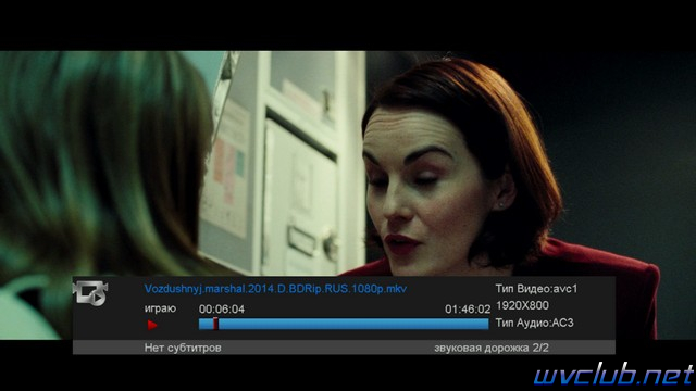

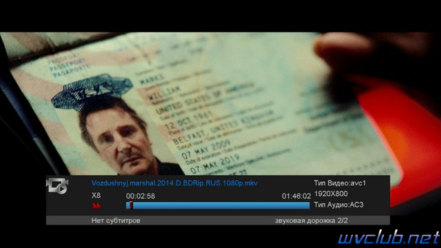

Видео с таким разрешением проверил, проблем абсолютно нет. Вот данные файла.
Видеокодек: MPEG-4 AVC/H.264
Битрейт видео: ~8897 Kbps
Размер кадра: 1920x800
Скриншоты в аттаче.
Кому интересно ссылка под спойлером

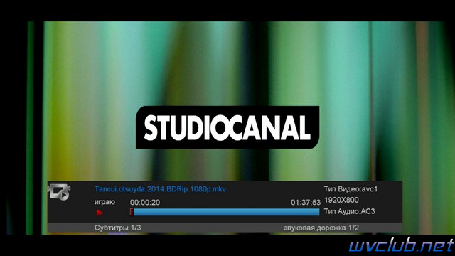

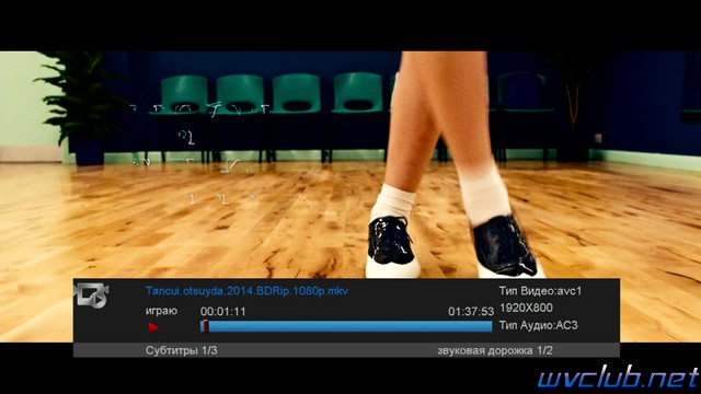

Добавлено: 10 Августа 2016, 17:15:14
Ну и чтобы окончательно развеять все страдания по файлам медиа с разрешением 1920 x 800
Качество видео: BDRip [Profile LQ]
Битрейт видео: ~9222 kbps
Размер кадра: 1920 x 800
Аудио 1: Русский, AC3 5.1, 448 kbps, 48 kHz (DUB, BD CEE)
Аудио 2: Русский, DTS 5.1, 1510 kbps, 48 kHz (DVO, П.Гланц и И.Королева)
Аудио 3: Русский, DTS 5.1, 755 kbps, 48 kHz (AVO, С.Рябов)
Аудио 4: Украинский, AC3 2.0, 256 kbps, 48 kHz (MVO, 1+1)
Аудио 5: Английский, DTS 5.1, 1510 kbps, 48 kHz (Оригинал)
Аудио 6: Английский, AC3 2.0, 192 kbps, 48 kHz (Комментарий)
Ссылка на медиафайл
