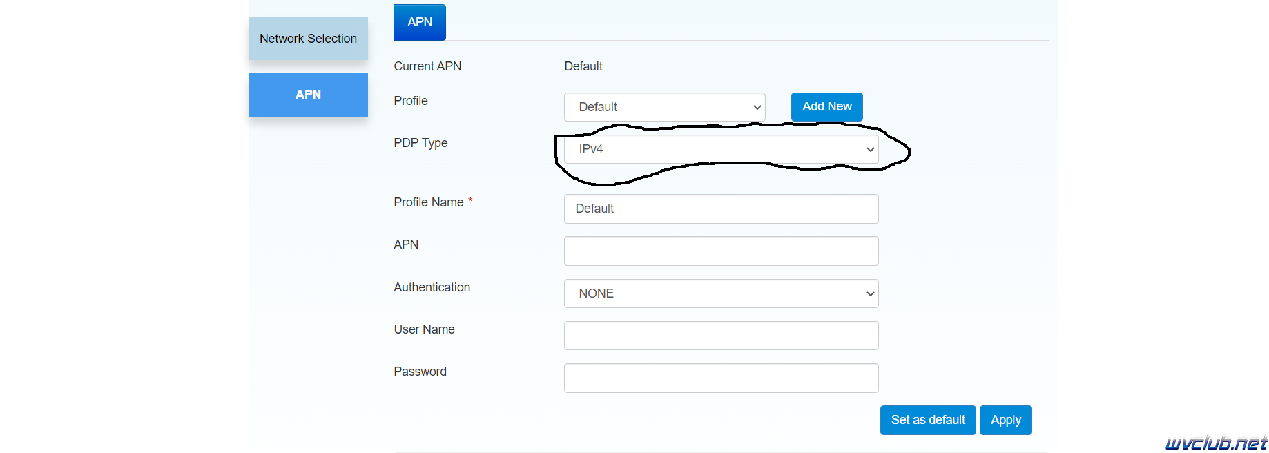

« Ответ #56 : 28 Октября 2022, 19:36:43 »
Мужики, нужна помощь. Интернет роутер раздаёт нормально и по wi-fi и через lan. Кроме случая когда нужно скачать торенты на пк. Все время идёт подключение к пирам и все стоит на месте. Оператор не блокирует скачку торентов (звонил узнавал). Если симку вытащить из роутера и переставить в обычный телефон и раздать вайфай то торенты на ПК исправно начинают скачиваться.

Re: Обсуждение World Vision 4G CONNECT
« Ответ #58 : 07 Ноября 2022, 08:19:35 »
Думаю в вашем случае проблема таже
rooleze, короче заковыка решается просто, в настройках APN принудительно установить ipv4
« Ответ #59 : 08 Ноября 2022, 12:51:52 »
подтверждаю я точно не помню или на лайфе  или киевстар  было такое что вообще не хотел подключаться к сети только если в apn принудительно установишь ipv4 сейчас не заморачиваюсь стоит ipv4 для всех провайдеров
