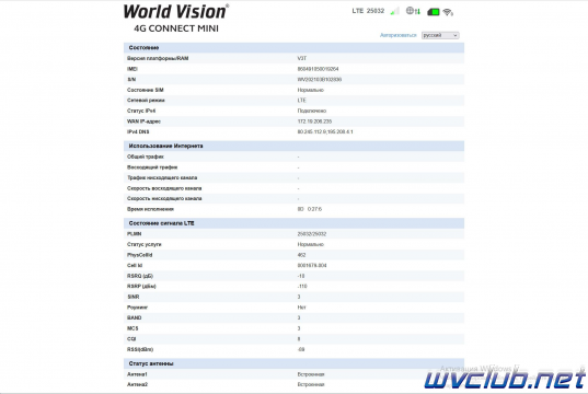

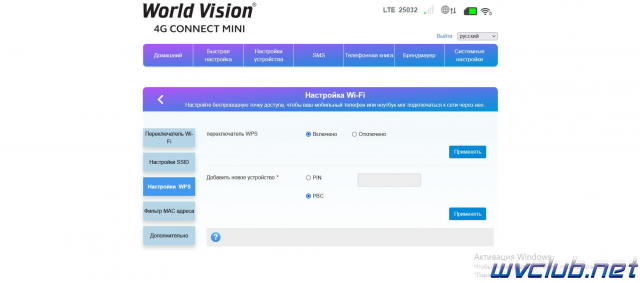

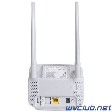

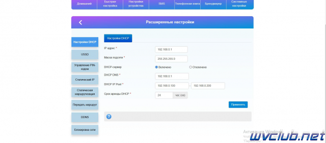

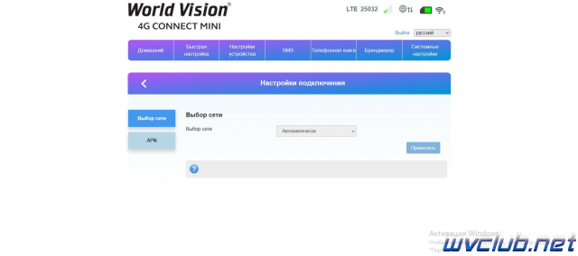

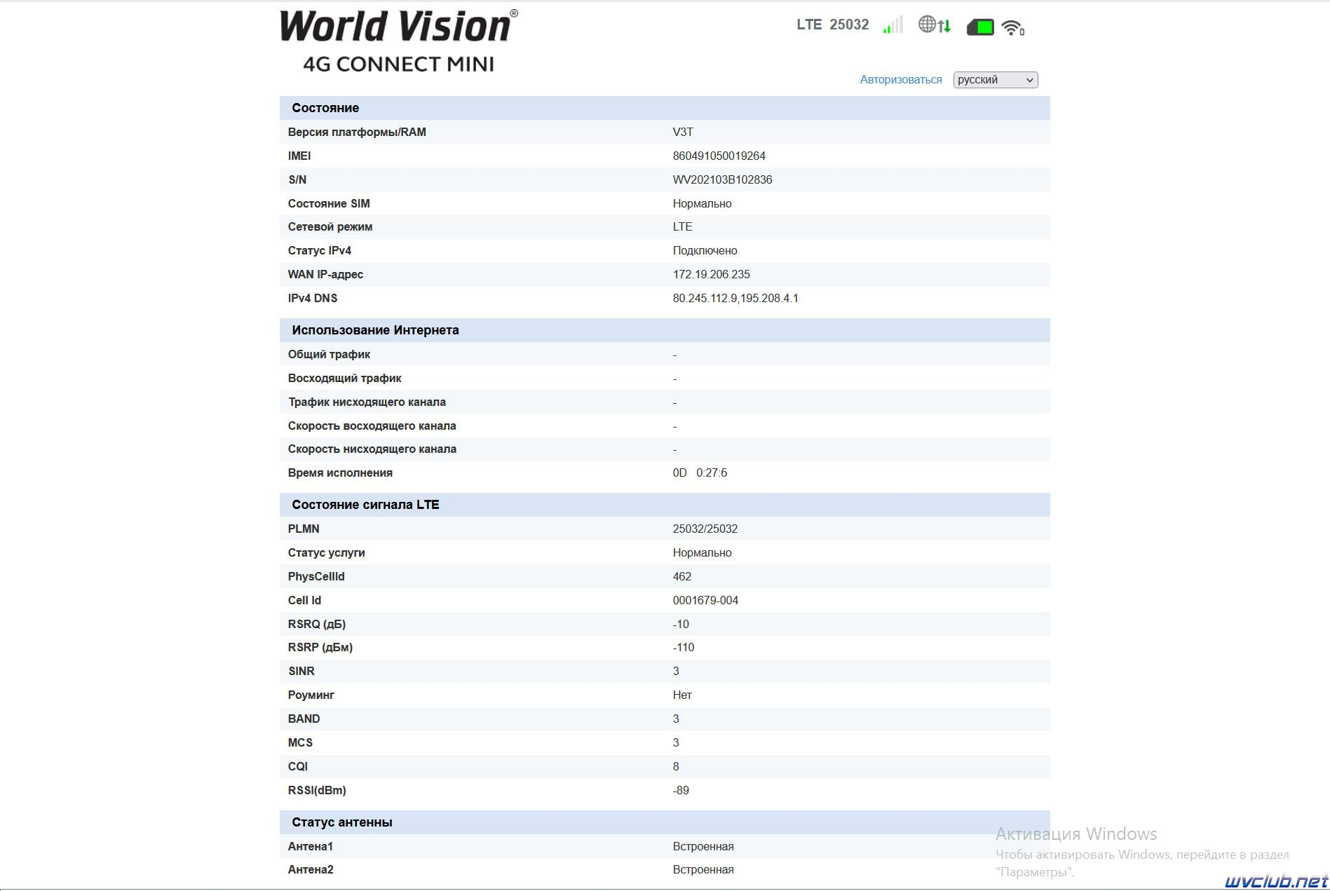

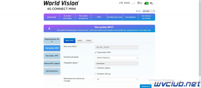

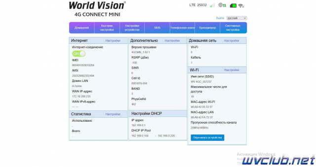

Добрый ночер!  Подскажите, пожалуйста, каковы функции ЮСБ-порта? (файл-сервер, принт-сервер умеет?) И что может софт в модемной его части, - в частности imei, ttl ?  Тоже смотрю в его сторону, заманчиво, но непонятно - описание довольно скудное.
Re: Роутер World Vision 4G CONNECT MINI
« Ответ #11 : 31 Октября 2021, 17:24:07 »
только как сервисный порт для восстановления, других функций нет.

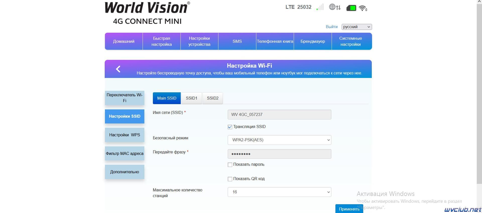

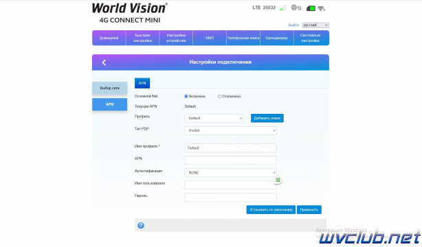

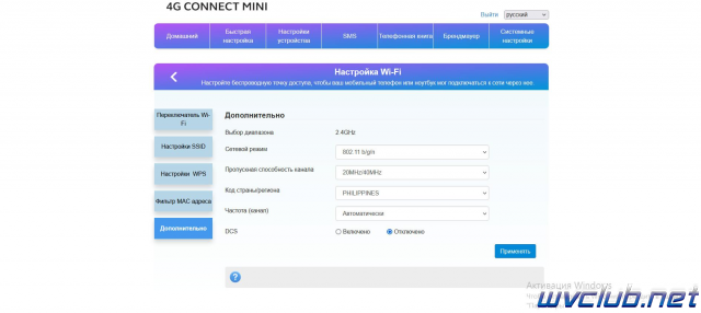

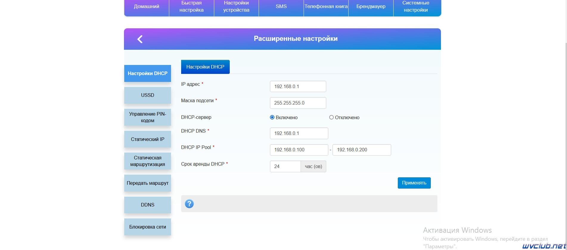

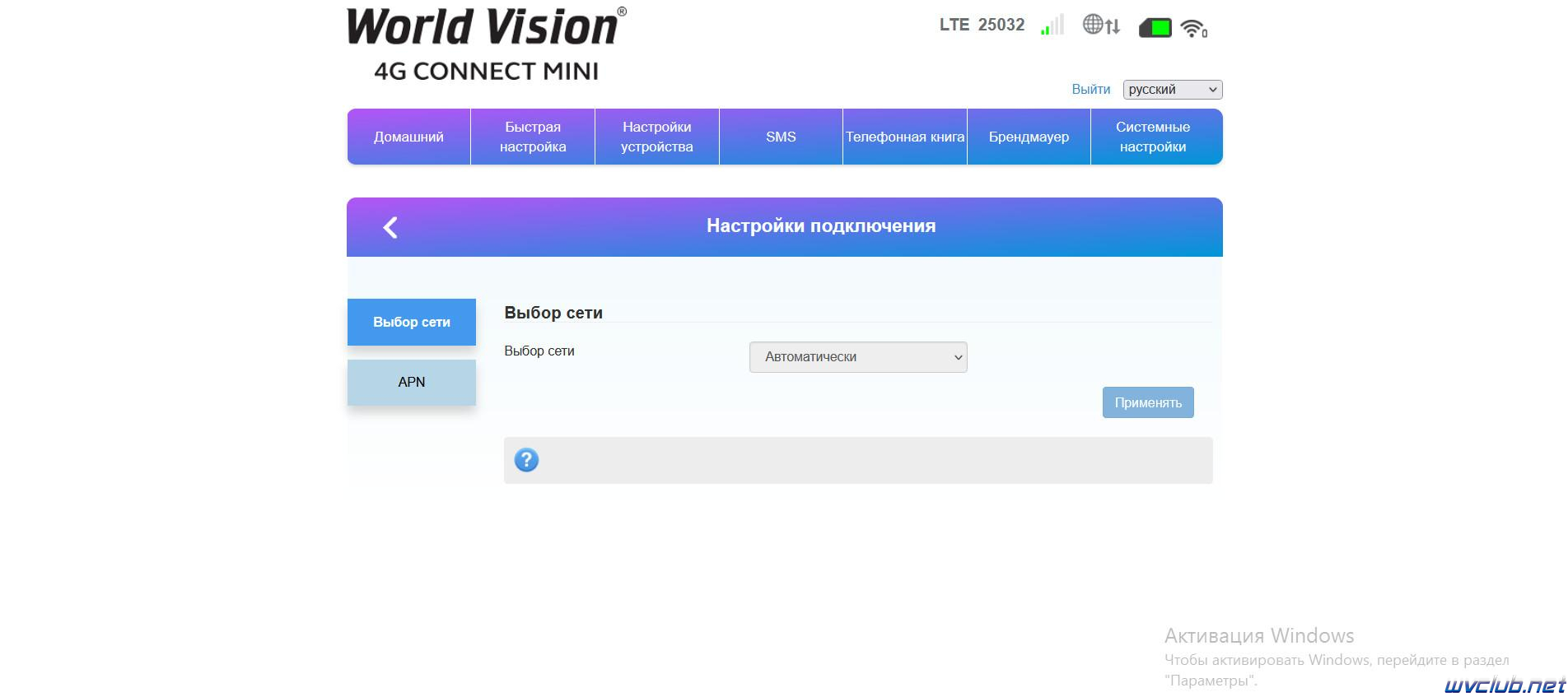

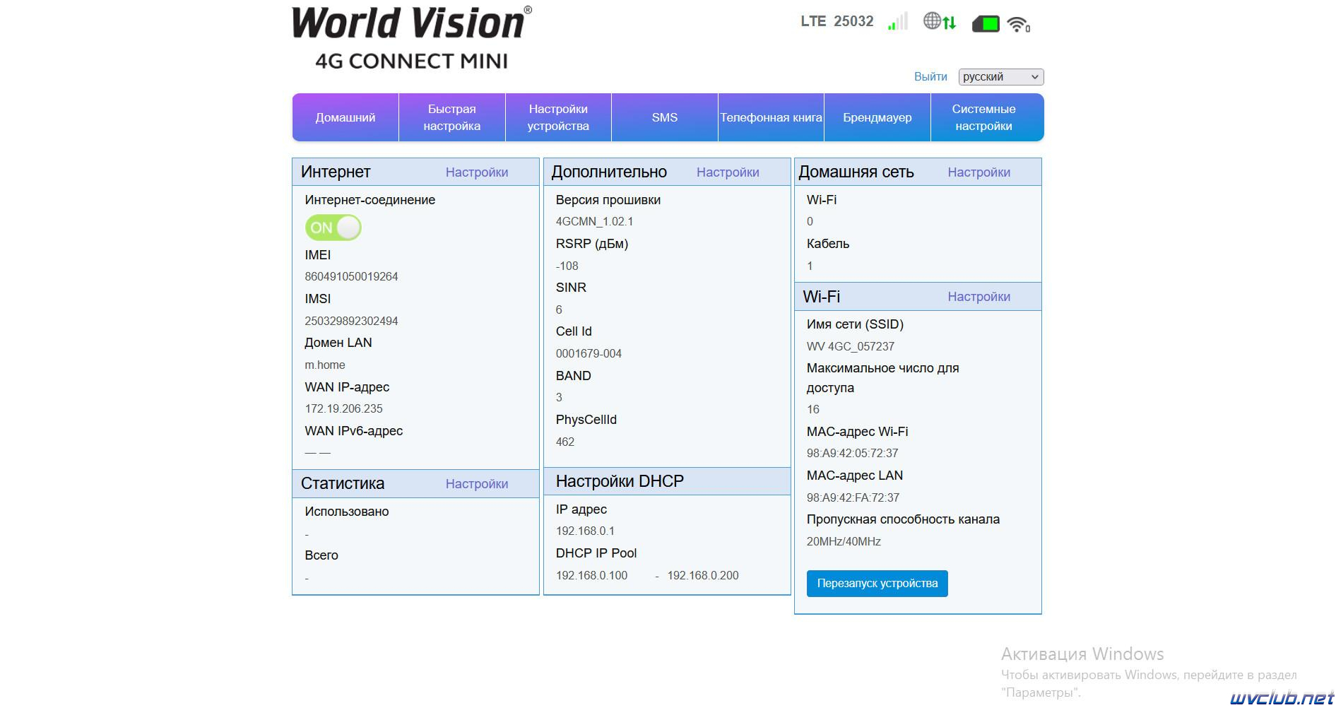

ничего подобного нет, меню выглядит как на скриншотах ниже:
