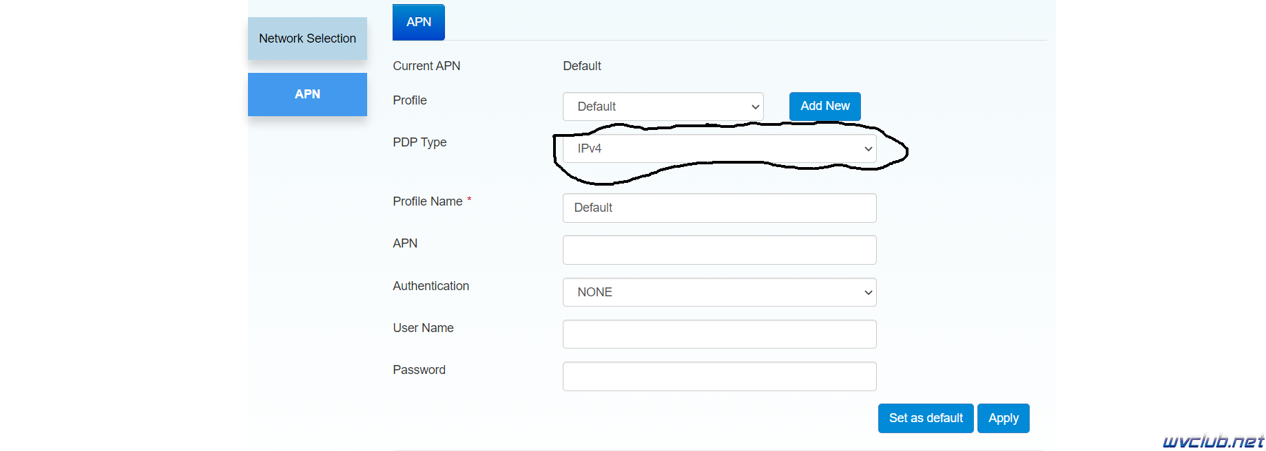

wolow, ooolexa,Привет.Приобрёл World vision 4g connect micro.Вставил симку под любое устройство,роутер заработал,появилась сеть,подключился.На компьютере ни один сайт не открывается,на смартфоне тоже ни одно приложение не открывается.На смарте только один ютюб работает.В usb модеме и в сартфоне симка работает на ура...Подскажите в чём проблема... Заранее благодарю...

rooleze, короче заковыка решается просто, в настройках APN принудительно установить ipv4

Так всё и выставленно,один ютюб работает и всё. "принудительно установить ipv4"может как то по особенному надо выставлять...

kalancha3, может оператор блокирует, я честно сказать не сталкивался с такой проблемой, обычно после подключения штатно интернет доступен для всех ресурсов.
Есть ли у вас другая SIM карта чтобы проверить и исключить проблемы с настройками роутера?

kalancha3, очень похоже, на то что оператор блокирует роутеры, для раздачи с роутера нужен либо специальный пакет, либо доплата к основному тарифу
либо сменить IMEI на телефонный, как это сделать в сети попадаются инструкции пошаговые, к сожалению мы не можем публиковать подобное it illegal....

Да,тариф у меня оказался для смартфона,симка стоит в модеме со смененым imei.В интернете нет инфы как сменить imei на этом агрегате...
