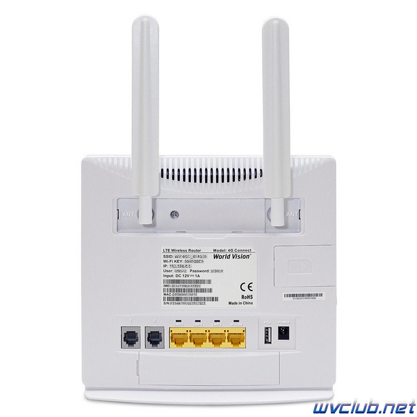

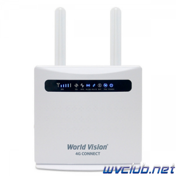

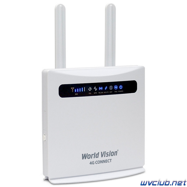

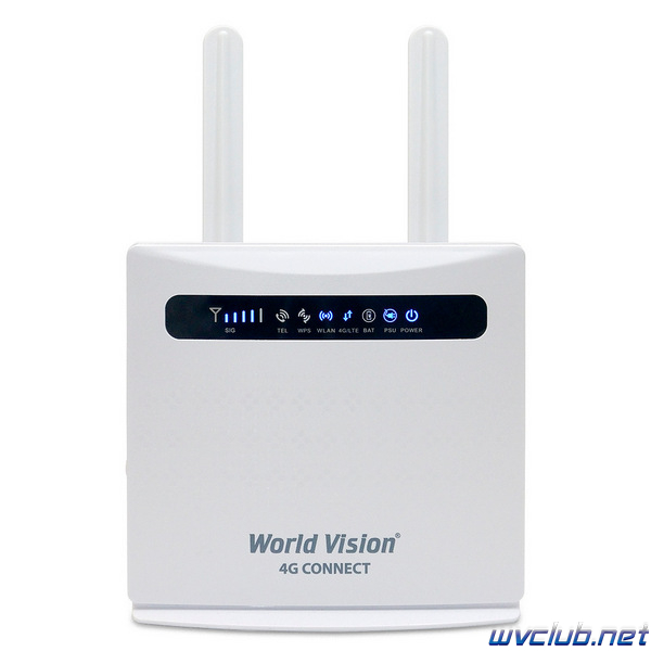

World Vision 4G CONNECT - оснащен модемом с поддержкой LTE Cat.4, которая обеспечивает скорость загрузки до 150 МБ/с и выгрузки до 150 МБ/с, а две внешних съемных LTE антенны повысят эффективность работы 4G. Наличие двух SMA гнезд позволяет подключать внешние 3G/4G/LTE антенны для устойчивой связи с базовыми станциями оператора на значительном удалении.
World Vision 4G CONNECT обеспечит высокоскоростное подключение к интернету в местах, где проводной интернет отсутствует или не оправдан экономически.
Например, в сельской местности, загородном доме, на даче, возможно вам необходим резервный или второй интернет-канал под другие задачи.
Кстати, большим преимуществом является наличие аккумулятора ёмкостью 2000 mAh, что позволяет оставаться в сети до 2 часов даже при отсутствии электроэнергии.
И так, просто установите USIM карту от любого оператора и сразу наслаждайтесь подключением к Интернету. Скорость и покрытие зависят от оператора и его сети обслуживания. Выбор оператора за вами.
Предоставьте доступ к высокоскоростному интернет-соединению любому Wi-Fi устройству на скорости до 300 Мбит/с и подключите к интернету любые проводные устройства, такие как компьютер, Smart TV, телеприставку, или игровую консоль через один из 4 портов Ethernet.
Помимо использования USIM карт, 4G CONNECT можно использовать как обычный маршрутизатор для проводного интернета (предусмотрен порт WAN). Для разветвления интернет доступа по кабелю, роутер оснащен четырьмя портами LAN, один из которых работает в LAN/WAN режимах.
Вернёмся к беспроводным возможностям аппарата — частота вещания Wi-Fi происходит на 2,4 ГГц и покрывает зону до 50 метров по прямой видимости, обеспечивая обмен данными на скорости до 300 Мбит/с, а подключиться может до 16 абонентов одновременно.
Дополнительно World Vision 4G CONNECT поддерживает VOIP телефонию.
Конфигурация настроек и администрирование маршрутизатора происходит через удобный классический веб-интерфейс.
Особенности:
    Не требует настройки - вставьте SIM-карту и наслаждайтесь подключением к интернету на скорости до 150 Мбит/с
    Устойчивая связь 4G LTE благодаря 2 внешним съемным антеннам
    Наличие аккумулятора емкостью 2200 mAh - резервный источник питания до 2 часов
    Интернет-соединение с любым Wi-Fi устройством на скорости до 300 Мбит/с
    4 Ethernet порта LAN для подключения проводных устройств
    USB порт
Технические характеристики:
Чипсет ZTE7520, ZX234220, RTL8192ES
Оперативная память 128MB SDRAM
Флэш-память 128MB SPI
Стандарт связи IEEE802.11 N/802.11 G/802.11B/802.3/802.3U
Режим работы АР, ROUTER, 4G
Поддерживаемые стандарты связи  GSM / GPRS / EDGE / UMTS / DC-HSPA+ / WCDMA / LTE
Частотный диапазон 4G LTE 800 МГц, 900 МГц, 1800 МГц, 2100 МГц, 2600 МГц
Скорость передачи данных 4G до 150 Мбит/сек, 3G: HSPA+ - до 42 Мбит/сек
Частотный диапазон 3G 900 МГц, 2100 МГц
Сервер DHCP SERVER. CLIENT. DHCP CLIENT LIST. ADDRESS RESERVATION
Радиус действия 50
Клонирование MAC-адреса Да
Защита брандмауэра DOS. SPI FIREWALL
Перенаправление портов VIRTUAL SERVER, PORT TRIGGERING, UPNP, DMZ
Мощность 15 дБм ±2 дБм
Версия USB 2.0
Размер: 180 x 185 x 35mm
Комплектация:
Маршрутизатор - 1шт.
Блок питания - 1шт.
Кабель Ethernet - 1шт.
Гарантийный талон - 1шт.
