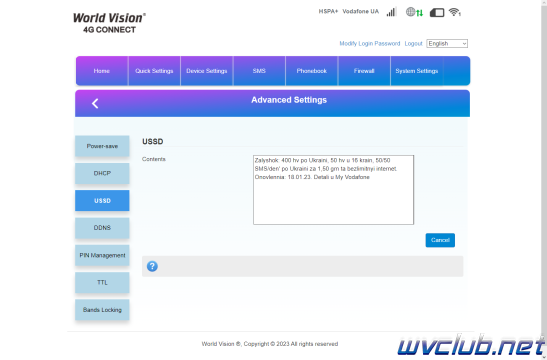

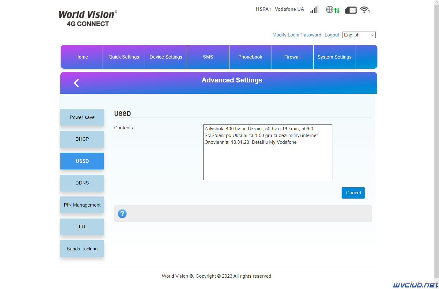

USSD работает проверено
есть соотвествущий пункт в меню, в прицепе скрин отработки запроса

Как вы отправили USSD ???
У меня пишет не поддерживает....
У меня версия 2

andry.boris, точно, завтра покажу скрин с второго, в офисе 2 разных, но на обоих работает, скажи своего провайдера, вставлю симку чтобы было честно, меню переносится не будет, другой прошивки нет, будет через месяц примерно, остальное тоже завтра....

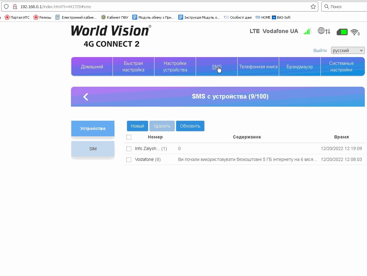

Я же не выдумал... купил на сайте https://tvfak.com.ua/satprod_3871/, могу приложить чек.
Провайдер Водафон, на картинке же видно.

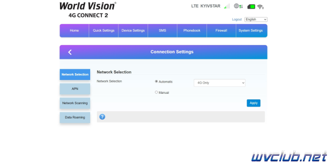

Это хорошо что у Вас получилось но у меня не выходит, может у меня прошивка сырая?
у Вас часом 4G only не стоит?
« Последнее редактирование: 22 Декабря 2022, 10:04:56 от ooolexa »
Оффлайн andry.boris
  • Модель ресивера: WW T62D, World Vision 4G CONNECT 2
Re: Роутер World Vision 4G CONNECT
« Ответ #29 : 22 Декабря 2022, 17:19:28 »
Да все, верно, было включено только 4G, переключил на авто, заработало USSD.
