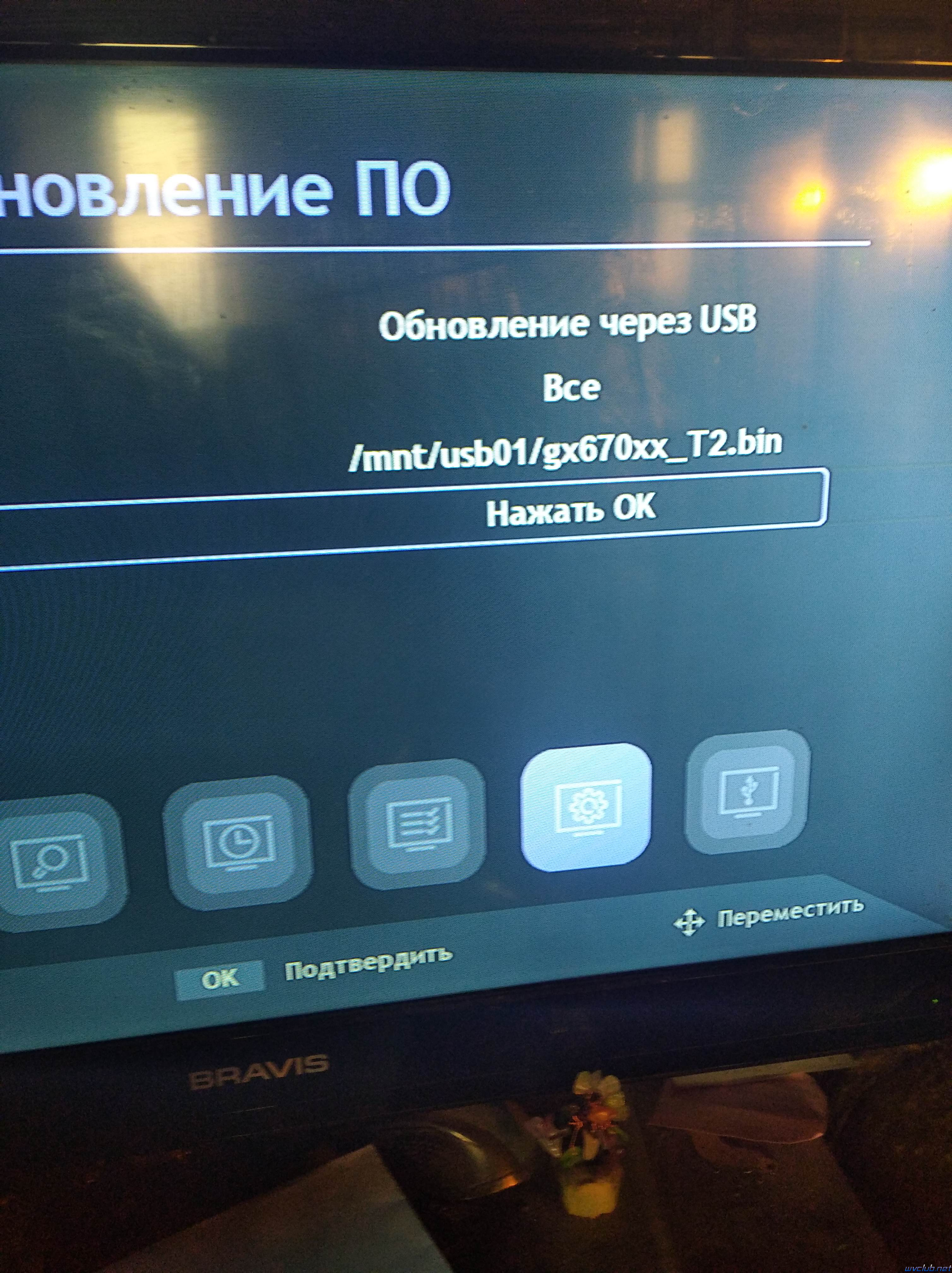

Я, нечетко прописал переименование файла, для краткости вывешу фото с экрана: вначале скачал и с флешки залил предпоследнюю версию, она зашилась и стала как положено, потом натравливаю приставку на последнюю версию прошивки, которую пытаюсь зашить через аварийное восстановление. На фото видно, путь к файлу и его полное имя. При попытке прошить стандартно, естественно, он не стартует, пишет про ошибку в файле, как и уточнено про эту версию. Но и сам файл при старте приставка не видит. Таки есть ошибка?   T624D2 и T624D3. Спасибо!

Eleonora, значит вам эта версия не подходит. Наверно у вас приставка другая.

Грустно все это. Приставки у меня правильные, целый ящик,отлично прошиваются стандартным способом прошивкой от 07.10.21, и никак не хотят прошиваться аварийным способом на версии, начиная от  14.04.22. Такая жисть..... :(
Eleonora, ну такого не может быть, значит что-то не то делаете, у всех прошилось, я прошиваю все этой линейки которые есть у меня, сервисный центр также.
Eleonora, ещё раз давайте разберёмся, вы переходите на новую прошивку и там не можете в режиме аварийного восстановления прошивать? Или вообще не можете перейти на новую версию?
Eleonora,  это старый загрузчик)), нужно руками шить, в рековери будет норм работать после однократной ручной прошивки, как-то так))
