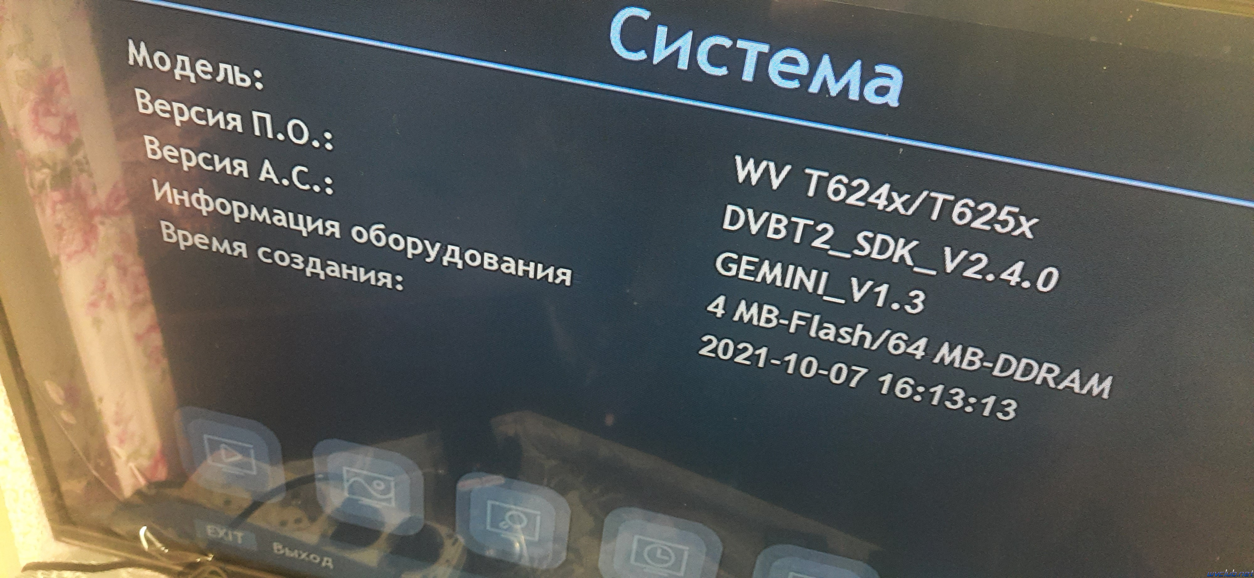

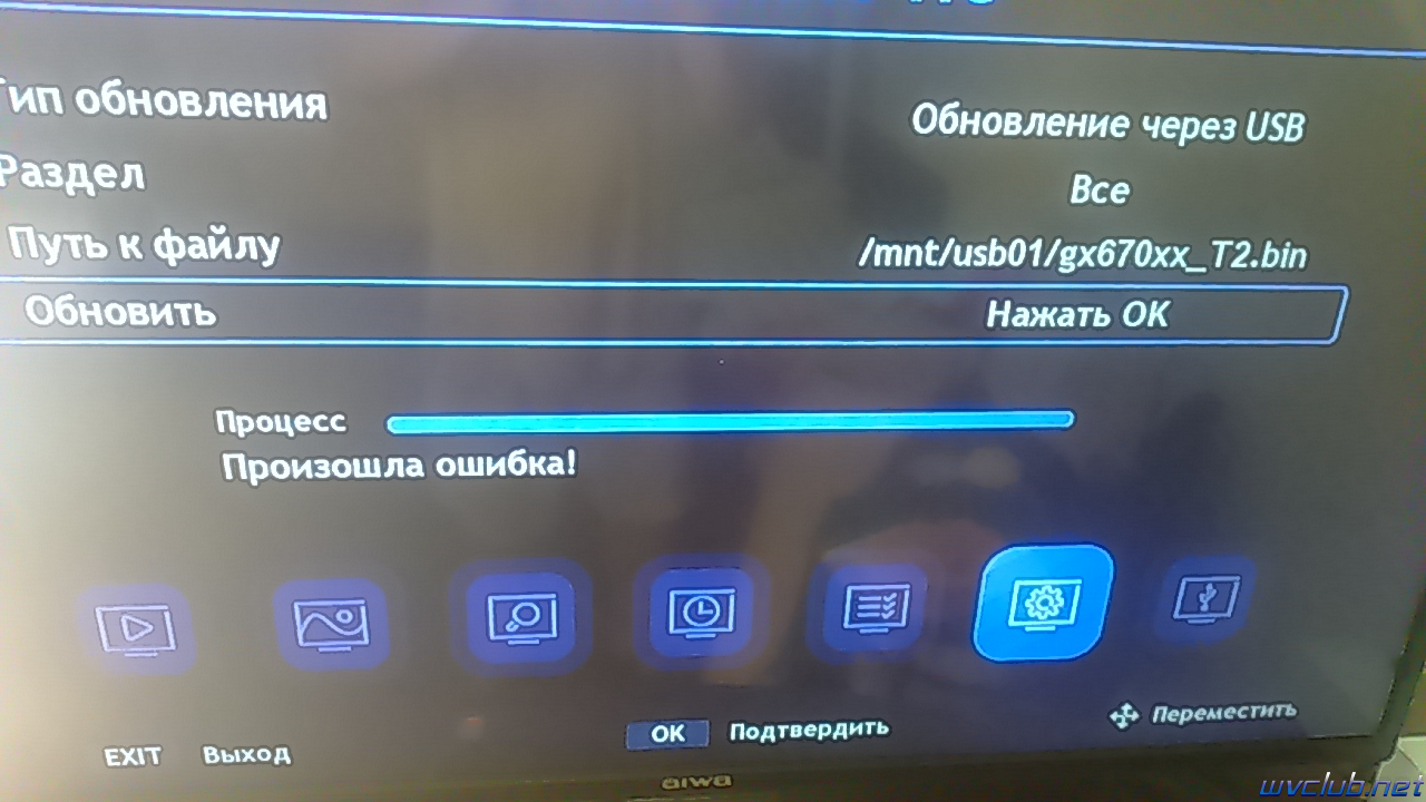

прошу помощи, не получается прошить т2 wv t624x. на данный момент стоит прошивка 2021_10_07, версия по dvbt2_sdk_v2.4.0, версия ac-gemihi_v1.3. скачал прошивку от 21.09.2023. при прошивке выдает ошибку, при аварийном восстановлении приставка загружает лого, дальше окно поиск каналов. что делать не знаю
Добавлено: 22 Октября 2023, 22:14:06
день пытаюсь прошить пробовал по разному заметил прошивки до 2021 10 ставятся на ура за 2023 ошибка

Re: Аварийное восстановление ПО на World Vision T624X/T625X
« Ответ #51 : 25 Октября 2023, 13:11:55 »
Потому как последнюю прошивать только по USB, ну что вы в самом деле. Я же не просто красные предупреждения рядом с релизом ПО пишу.
Ранее в другой теме обсуждали: это нужно вам через аварийное восстановление Аварийное восстановление ПО на World Vision T624X/T625X, файл переименовывать в gx670xx_T2.bin не забываем, что если на ПК не отображает расширение, то переименовать в gx670xx_T2
вам нужно перейти на прошивку с SDK 2.4.0, от 14.04.22, она по ссылке Программное обеспечение World Vision T624X/T625X Russia 14.04.2022

tora1, какая версия ПО, а именно дата на текущий момент установленная в приставке? Накопитель виден приставкой в медиаплеере и какая файловая система накопителя памяти?
Оффлайн tora1
  • Модель ресивера: wv t624
« Ответ #56 : 27 Октября 2023, 11:22:46 »

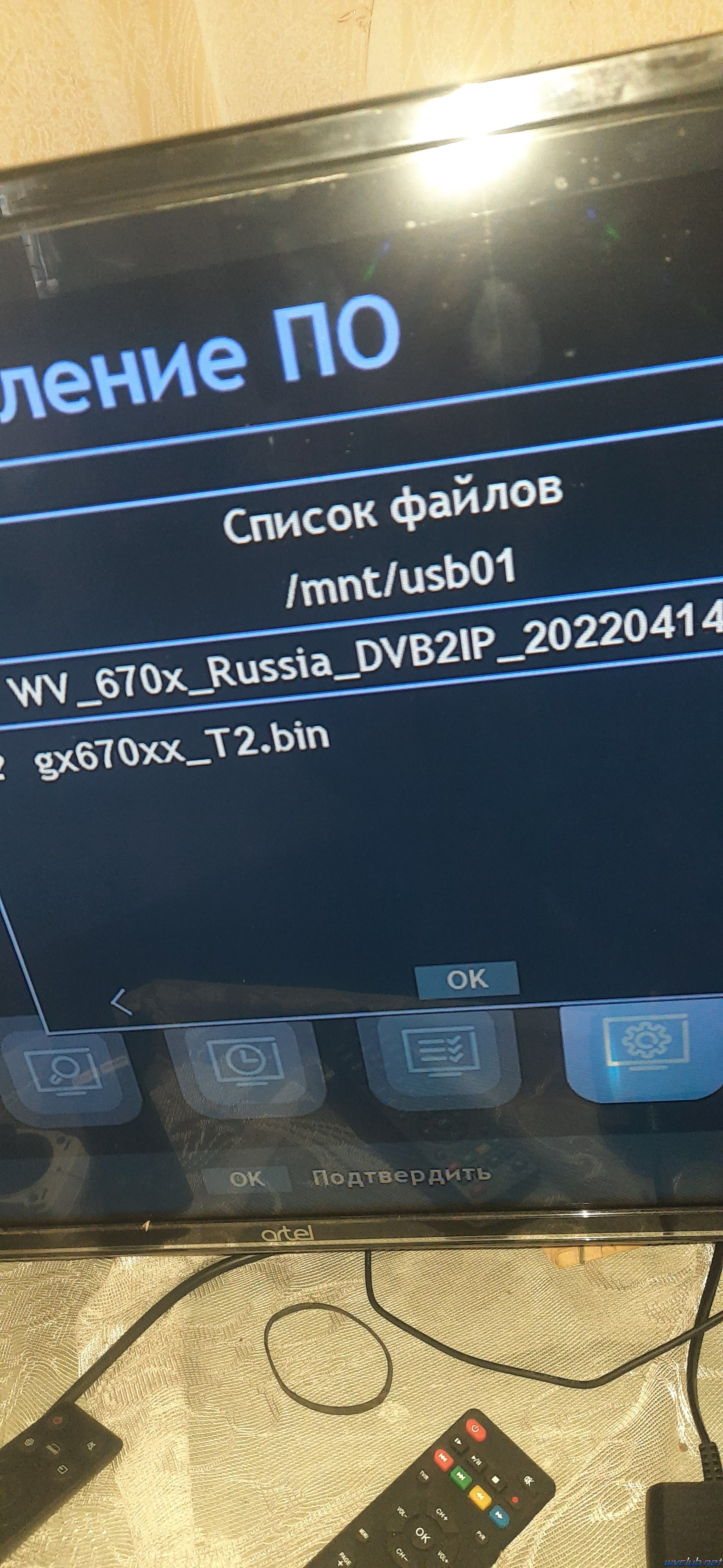

файловая система fat 32 флешка видна в плеере как фильм так и фото а так же прошивки версия прошивки на фото
Добавлено: [time]27 Октябрь 2023, 11:27:17[/time]
и прошивка которая не становится хоть разом хоть по одной
Добавлено: 27 Октября 2023, 11:31:24
« Последнее редактирование: 27 Октября 2023, 11:31:26 от tora1 »
« Ответ #57 : 27 Октября 2023, 18:18:35 »
, обновление выполнять через Аварийное восстановление, на накопитель памяти положите два файла, один gx670xx_T2.bin, а второй переименуйте как gx670xx_T2
Попробуйте вновь.
