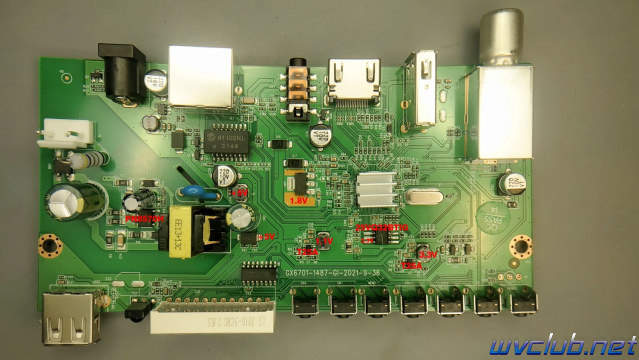

Подскажите модель тюнера приставки t625a lan, выполненной на такой плате:
Явно это не mxl608, проверено на определенной прошивке.
« Последнее редактирование: 16 Апреля 2023, 22:06:57 от chickengod »
chickengod, а что должен быть исключительно mxl ? платы не видно, но предположу Rafael или Cloud 9
ps тут Rafael
Оффлайн chickengod
  • Модель ресивера: t625a lan
chickengod, у меня не открывается это ресурс, модели 2020 года, использовали mxl, потом 50 на 50 Cloud 9 и Rafael
проблема в чем? чего-то не ловит?
Оффлайн chickengod
wolow, Хочется знать на каких прошивках не будет работать тюнер что бы зря не прошиваться.
chickengod, самая ранняя которую можно безопасно вшить где-то лето 2021 года, все последующие имеют поддержку всего зоопарка tuner IC, включая экзотику .... только там могут встречается старые прошивки с старым загрузчиком и надо через рековери в остальном все норм..

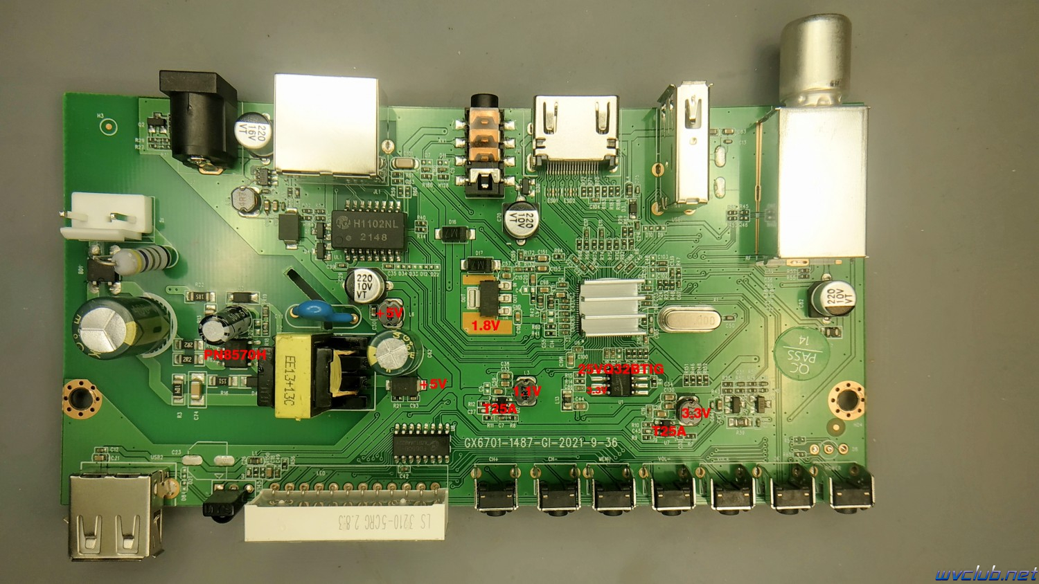

Увы и ах - новая T625D2 сдохла уже через пол года - просто погасла и больше не включается вообще. Опыт уже есть - замена конденсатора в блоке питания T64D - так что приступаем!
С кое-каком вскрыл корпус: на боковых "швах" ОЧЕ ТУГИЕ петельки, к тому же подпёртые в обратную сторону - начнёте открывать поймёте где. Одна с трудом но отстегнулась руками - после чего я понял как оно устроено: вставил в щель кредитку, надавил посильнее - и с громким щелчком открыл другую.
Высоковольный конденсатор оказался в полном порядке - благо он уже на 450В и нормального форм-фактора (сравни с T64D ) - конструкторы толи прислушались к жалобам, толи просто воспользовались свободным местом).
Зато вздулся (но не потёк) единственный(!) конденсатор фильтра с "низкой" стороны (SUNVICA CD288 470мкФ 16В 105C 2021) - ёмкость просела почти втрое до 170мкФ.
Привычно заменил на  Jamicon Low ESR 105С - и всё заработало.
Внимание! При пайке следите чтобы не было сопли с "плюсового" пятачка на окружающую "землю" - обязательно прозвоните на КЗ!
При сборке кое-как завёл в окно переднее USB-гнездо - иначе половинки корпуса никак не "сходились" - но в конце-концов победил и застегнулось ровно.
Примечание. У меня в сабж постоянно вставлен USB-Ethernet адаптер (мама любит смотреть сериалы из сети) - скорее всего причина быстрой деградации конденсатора именно в этом. (признаков перегрева нет, корпус уже достаточно "дырявый").
