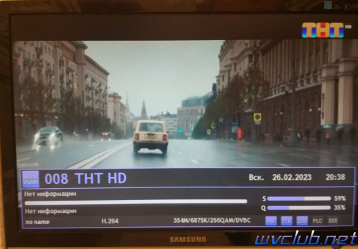

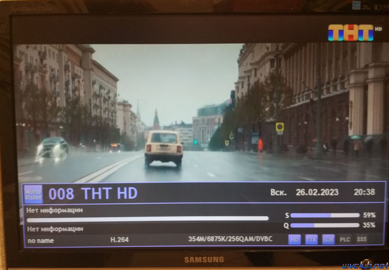

T625A LAN + кабельное (DVBC) + прошивка 14.04.2022 = не отображает инфо о текущем контенте ни по кнопке info, ни просто при переключении. Что самое странное - сразу после автопоиска каналов какое-то время инфо отображается, но видимо потом не обновляется. Может ли влиять на это выключение синхронизации времени по сети или еще какие-либо настройки?
До перехода на новую апрельскую прошивку все отображалось как положено. Ни на апрельской ни на майской ни на декабрьской - не отображает, я явно что-то упускаю :( Подскажите пожалуйста куда копать?
« Последнее редактирование: 26 Февраля 2023, 20:33:44 от Pentagrammer »
Pentagrammer, нужно вернуться на прошивку со старым SDK и сделать запись потока длительностью 1 минута, активация записи потока по набору цифрового кода 7791 в режиме просмотра телеканала, длительность записи 1 минута, потом кнопка стоп. Записывать на накопитель SSD или скоростную флешку 3.0
